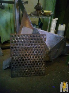

Сообщение Кокованя » 22 ноя 2017, 09:54
Собственное производство :-D

Сообщение Михалыч » 22 ноя 2017, 10:47
Научитесь сперва эжектором робить,потом уж бочки стройте :yes
Мини- гидравлика.
Сообщение Кокованя » 22 ноя 2017, 10:59
Михалыч, Балуемся пока зима
