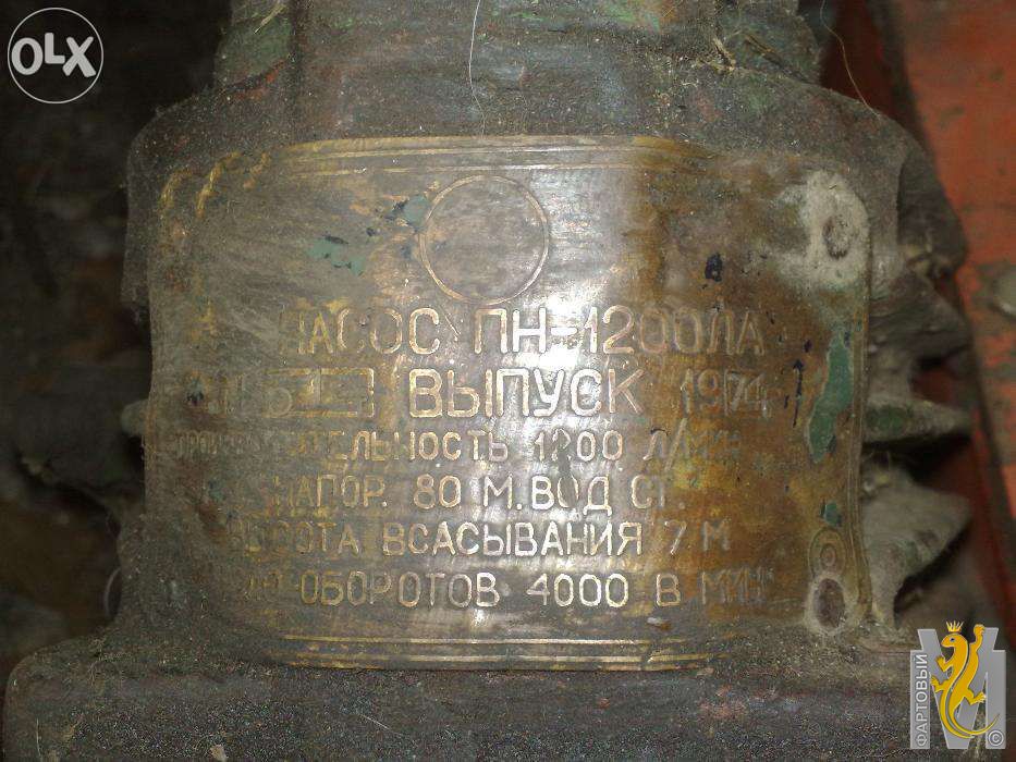

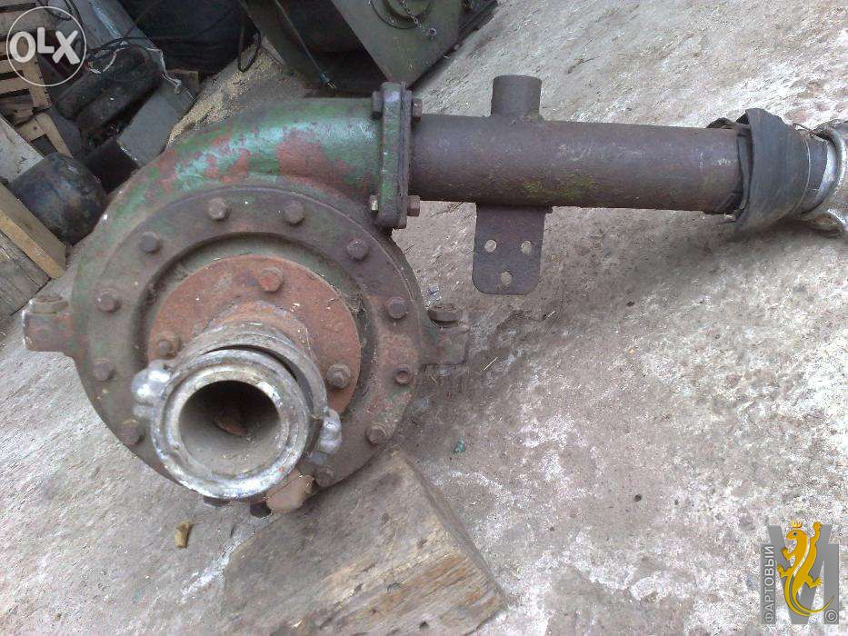

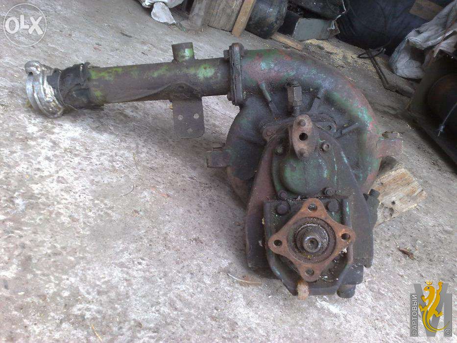

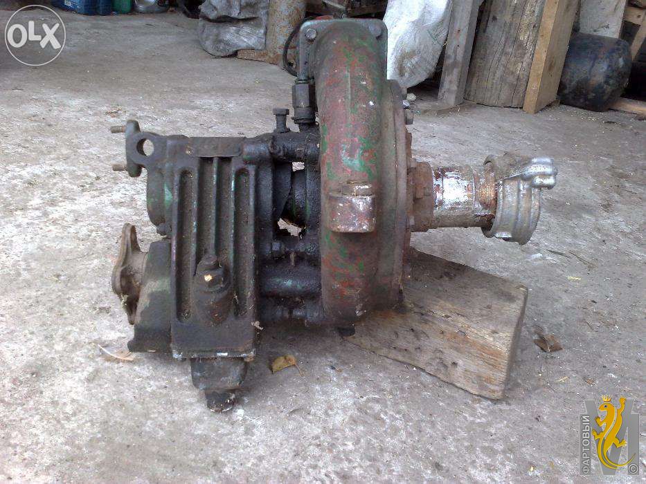

Бола, вот этот насос попробуй найти - Насосы пн 1200 с редуктором.
видимо с Гейзера 1200 так обозвали, или что?
- Откуда: Беларусь
Золотодобыча по взрослому.
Насос ПН-1200 с повышающим редуктором.Обороты крыльчатки 4000об в мин.Производительность 1200литров в минуту или 20л в секунду.Напор воды 80м,высота всасывания 7м.Привод через фланцевое соединение с приводом(КОМ авто,ДВС,электродвигатель.) Я не Бола,но нашел))))
