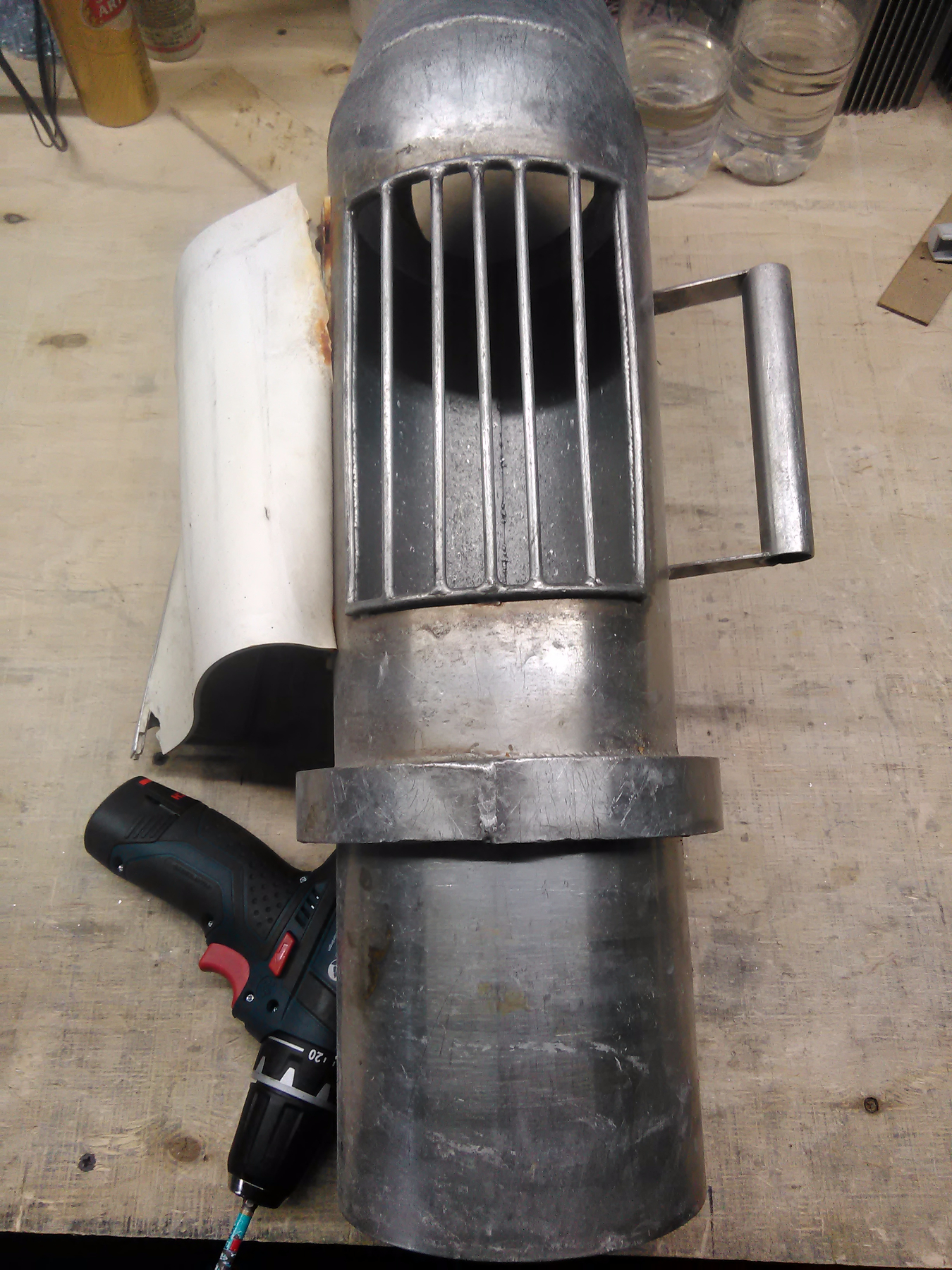

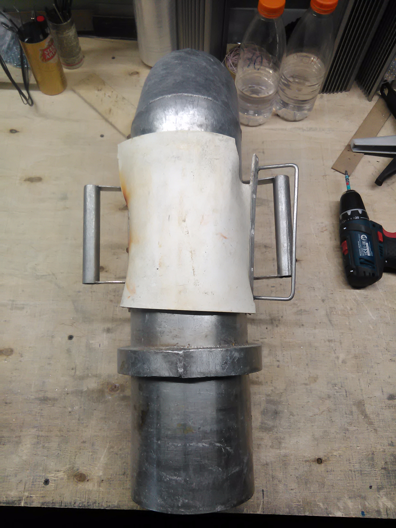

И такой с клапаном только переделать его надо. Ручки поуберать, поставить одну в другом месте,резинку для клапана сделать из транспортерной ленты и ручка на ней не нужна, обрезать входную часть по колено первое.
Вот такие недостатки выявились.

Мы нынче поставили кран шаровый перед эжектором на подачу ,когда забивает или встаёт камень плоский ,перекрываешь кран и пульпа резко начинает двигатся в обратном направлении и выплёвывает всё.Очень полезная опция,после установки больше ни разу за сезон не бегали и не трясли пульповод,времени съэкономлено куча,.Рекомендую!

Верхний эжектор как ты его называешь прямой, предназначен для работы на повехности воды, пульпу посуху он поднимать не будет!
Это всё описано в темах.

Славян писал(а):Source of the post кран шаровый перед эжектором
и если я поставлю себе на высоконапорную,то у меня кирдык помпе придет?
Эжектор.
Сообщение Михалыч » 08 окт 2016, 21:34
Рукава порвёт.

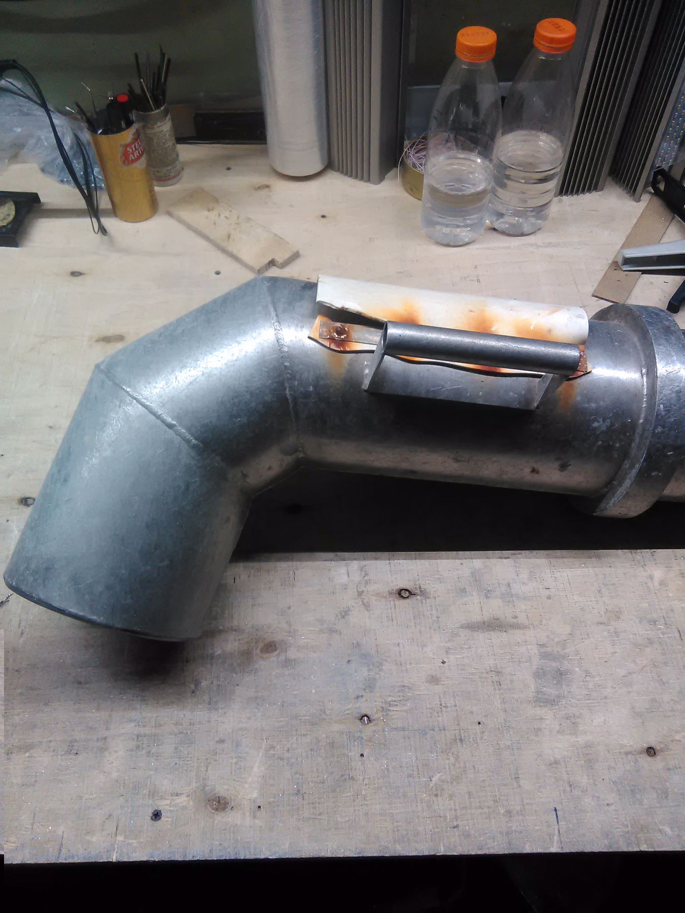

Эжектор.
Сообщение Михалыч » 13 окт 2016, 14:11

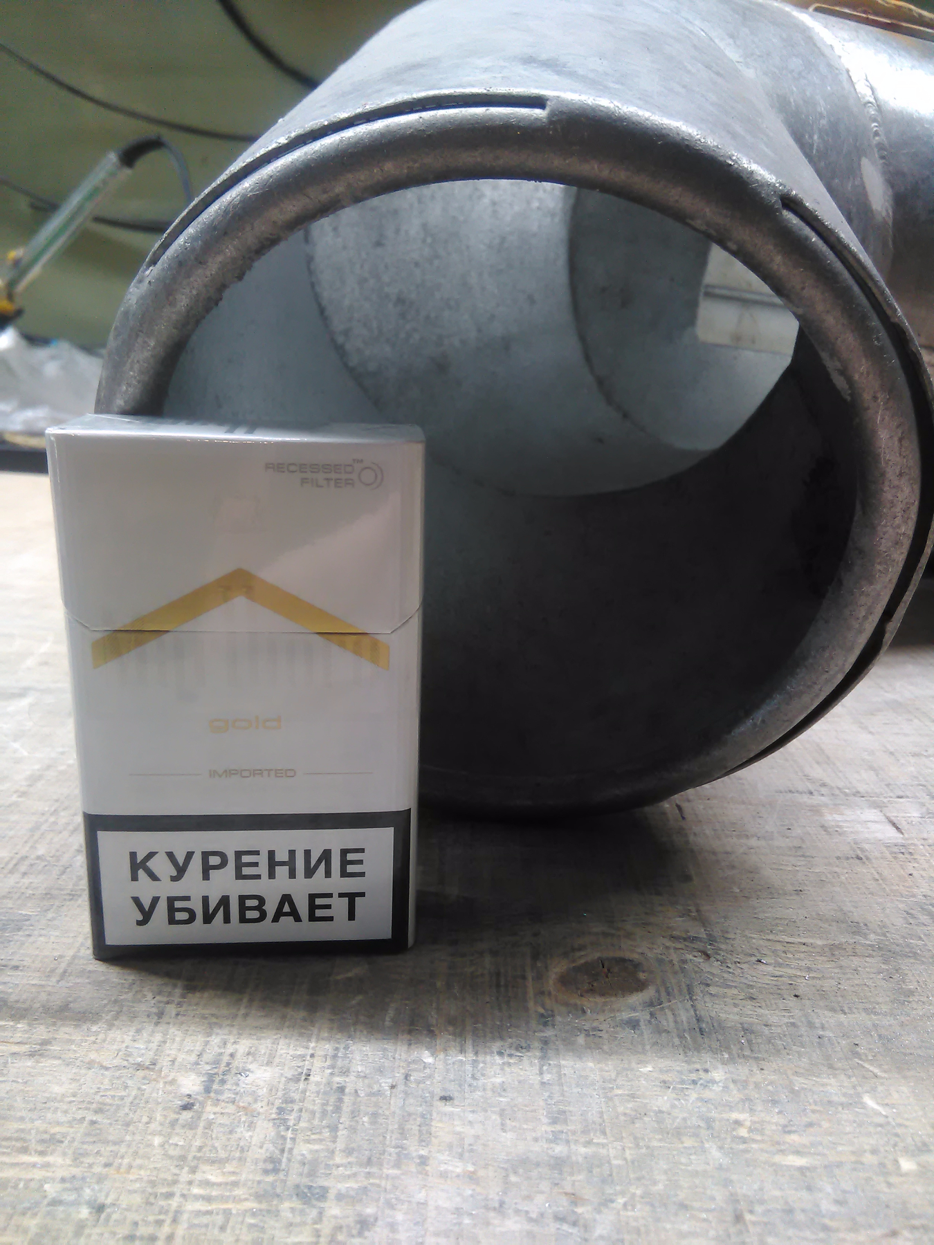

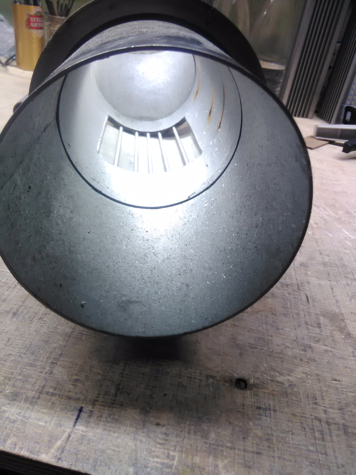

Эжектор с оцинкованной трубы сделал на эксперименты, ржаветь не хочет,ночь пролежал в бассейне :yes
Эжектор.
Сообщение Baranov743@gmail.com » 14 окт 2016, 01:41
Убери сопли от сварки, страви цинк, проведи химическую полировку и заворони. Цена вырастет раз так в пять)

baranov743@gmail.com писал(а):Source of the post Убери сопли от сварки
Зачем так сложно, из обычных труб сварить и прошковой краской покрасить. На 4рошный рублей400-500будет стоить и цвет любой на выбор.
Эжектор.
Сообщение Михалыч » 14 окт 2016, 05:21
Вы где там сопли увидели :ugarau
Швы убирать заподлицо нельзя, работать этот эжектор будет с большим напором и 90 метров он увидит нынче.
эжектор сварил на эксперименты, он ещё не раз свой облик поменяет. :yes
Для народа варятся эжектора из чёрных труб.
