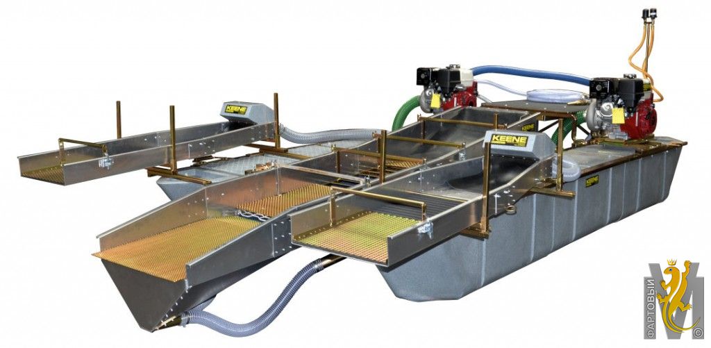

Сообщение 51Evgeniy » 22 окт 2016, 18:15
Идея для тех, кто за плечами носит. :egektor:
http://www.packratdredges.com/
Просто поговорить
Сообщение Михалыч » 22 окт 2016, 18:18
Кеневцы на вихревые переходят , давно уж верхних не видать :yes

Evgeniy, вариант интересный, но не востребованный. :(
Сообщение 51Evgeniy » 22 окт 2016, 21:59
В мелочах интерес.
Вместо бункера промывочный барабан классификатор. Эжектор мобильный.
Не сезон нынче.

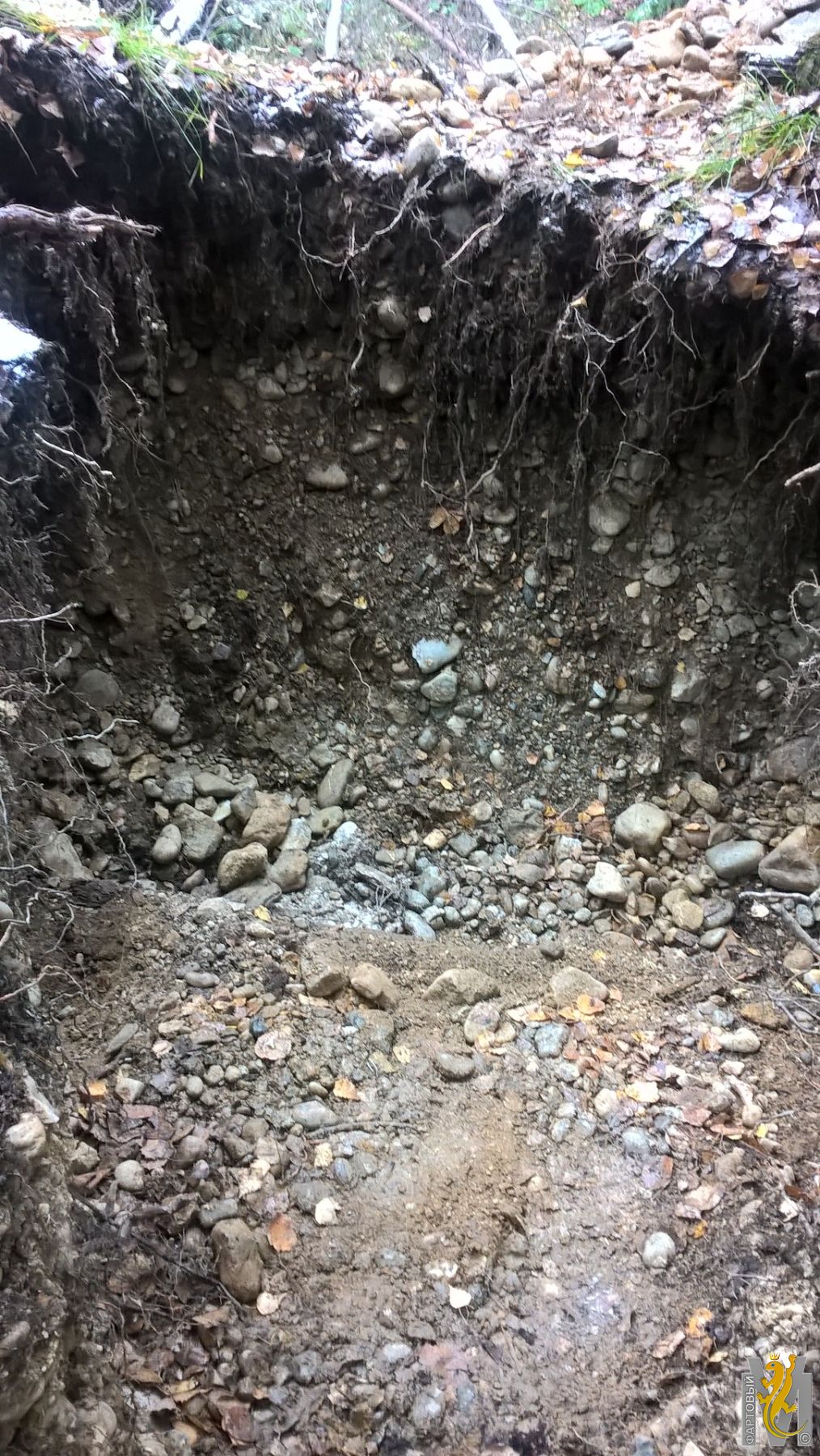

Сообщение Михалыч » 23 окт 2016, 06:56
Тут много про бетономешалку говорили,заведи внутрь титьки как на мойке,через плунжер и глину мой.
Сообщение Михалыч » 23 окт 2016, 07:01
На фотке не вижу камней крупных,мы так же робим и камни кидаем и носим, но с ситом и лопатой больше отработаешь чем эжектором. :yes
Сообщение Александр » 23 окт 2016, 11:30
Я так понимаю бункер после основной колоды,подает на малые? А смысл? если на 3х метрах не осело,то и на маленьких врятли остановится....
