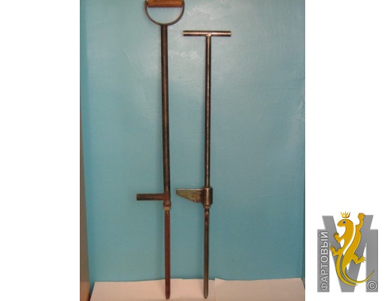

Сообщение 51Evgeniy » 15 янв 2018, 10:22
Волькин, По береговой линии в галечнике бур трубный ножной, но глубоко прокол не сделаешь см 50 максимум. На шлямбур он похож.
В воде только насосом ручным, другим способом не возьмёшь, просадишь.
Тебе глубже и не надо для разведки это.

51Evgeniy писал(а):Source of the post бур трубный ножной
Сыль можешь дать посмотреть на него? По береговой лини в воде пробы брал и вытаскивал через винтовой бур он диаметром большават, так когда забурился на глубину бура поднимаешь через макар и смотрешь есть чего или нет)3 места нашел с положительным результатом прям на границы реки на глубине 1.5 метра дальше не смог пробить камушки речные. Если камни проходил лучше и легче вопще цены не было бы для разведки.
