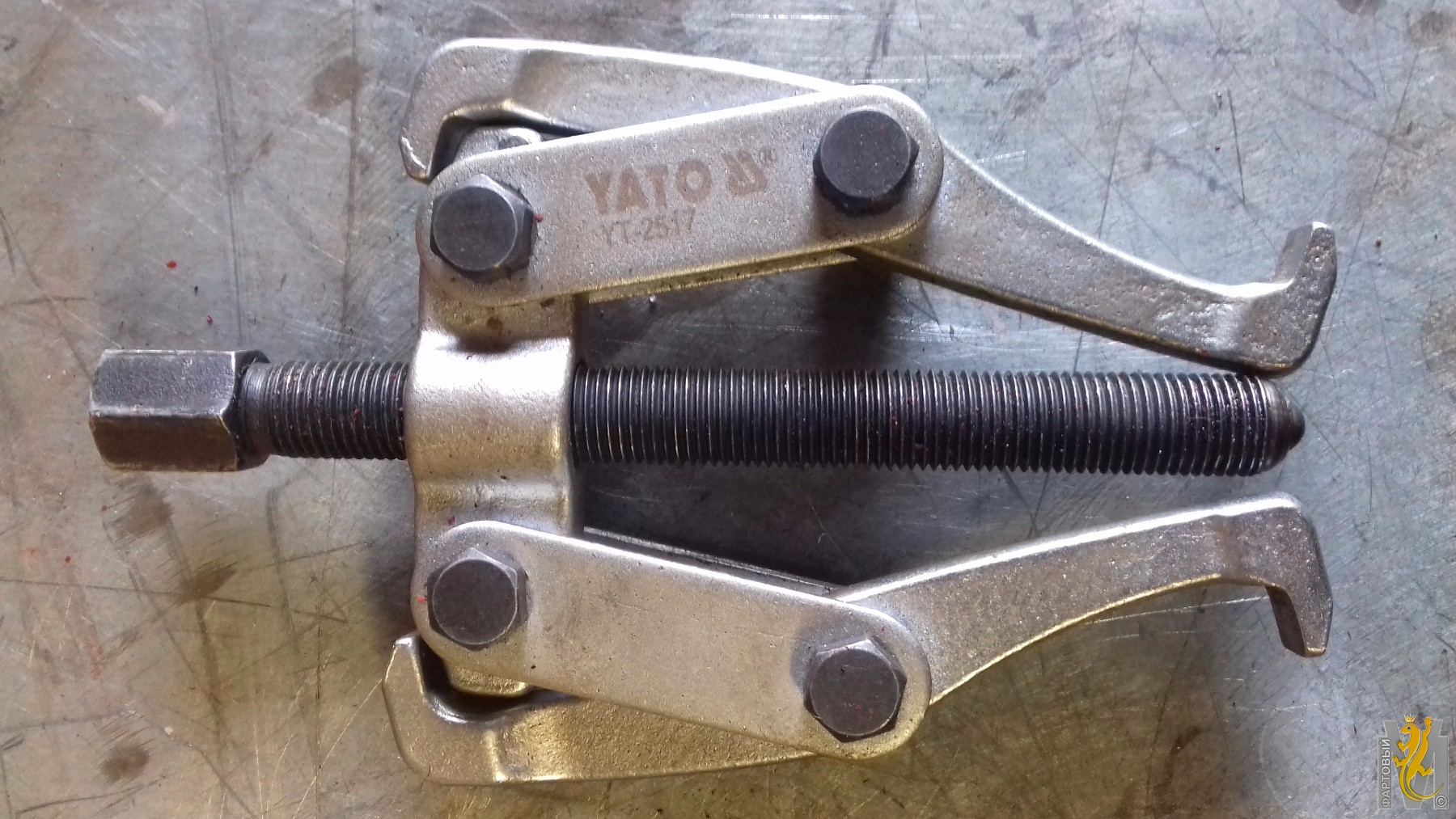

Михалыч, там мужики звонят с калуги снимают сейчас мне улитку колесо открутили а сниматся не хочет закисло звонят спрашивают ты как снимал сьемником или нет? я говорю стойте не трогайте щас перезвоню ,че делать в таких ситуациях?????
Сообщение 51Evgeniy » 10 ноя 2016, 16:55
Для снятия калеса с МП таким пользуюсь.
Бязательно греть но не сжечь сальник.
Сообщение Михалыч » 10 ноя 2016, 17:00
Звонил уж он :yes
на мп-800 есть отверстия под резьбу для монтажа колеса, ну и как сказано выше греть и съёмник.
