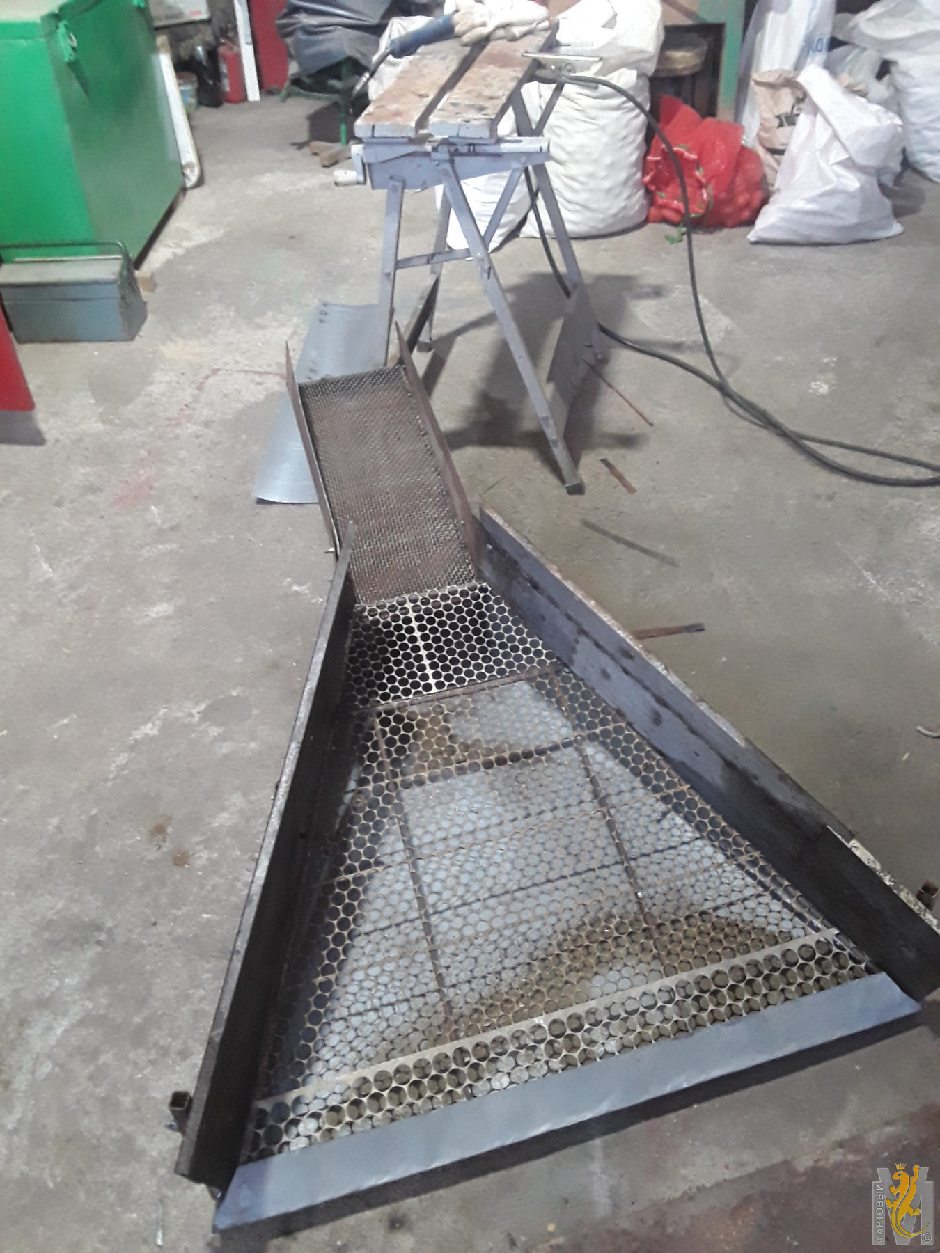

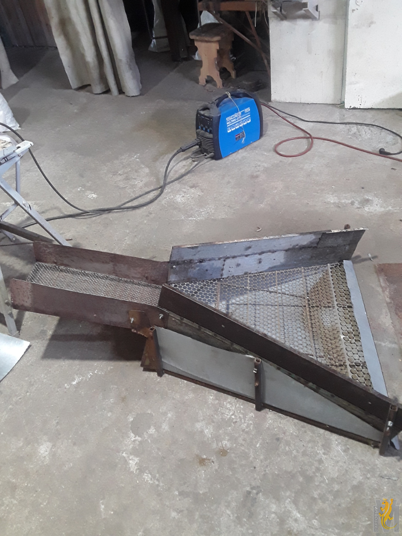

Слепил из того что было :levsha:
Вариант опробыван, робит. Легок и разборен. Рама труба 20х20. Оцинковка.
Под 3 :egektor:
Один раз даже сп..здить хотели... сам лентяй виноват :-|

Сколько весит?
Мини- гидравлика.
Сообщение Бармалей » 28 ноя 2021, 17:08
как бы сделать чтоб боковые стенки снимать ставить по быстрому, чтоб разбиралась

Сообщение Мельник » 28 ноя 2021, 23:07
1. По мне тяжелая.
2. Не разборная включая крылья
3. Гусак угол великоват, возможно фото так передает, ниже однозначно нужно.
Плюсы это дно конвертом, хотя с другой стороны ямку глубже нежно, так что палка о 2 концах.
Я бы ячью уменьшил на грохоте, хотя не принципиально :yes

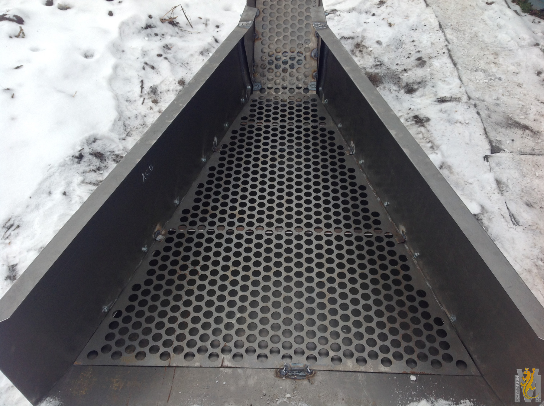

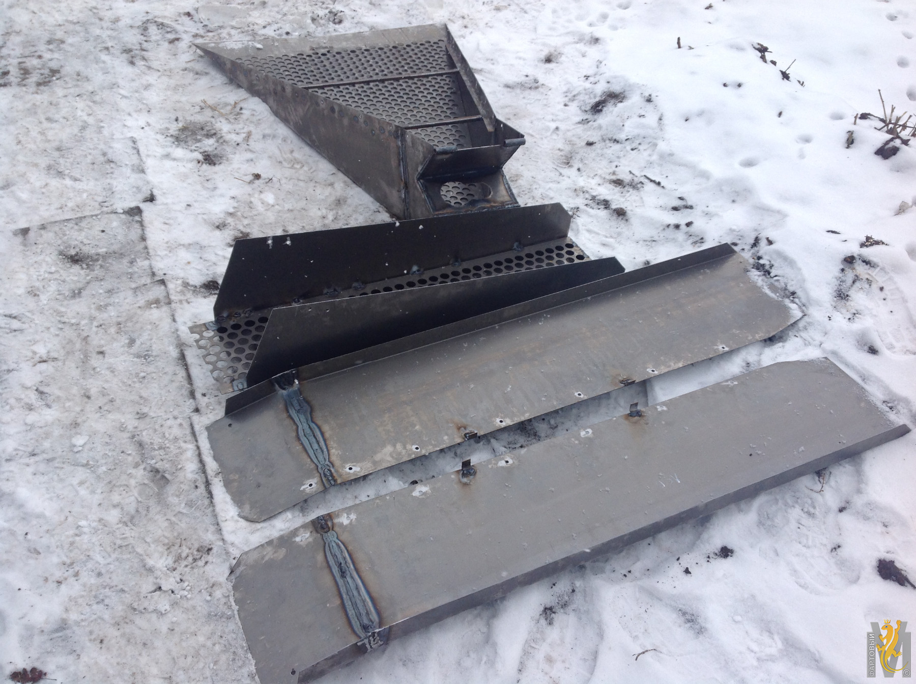

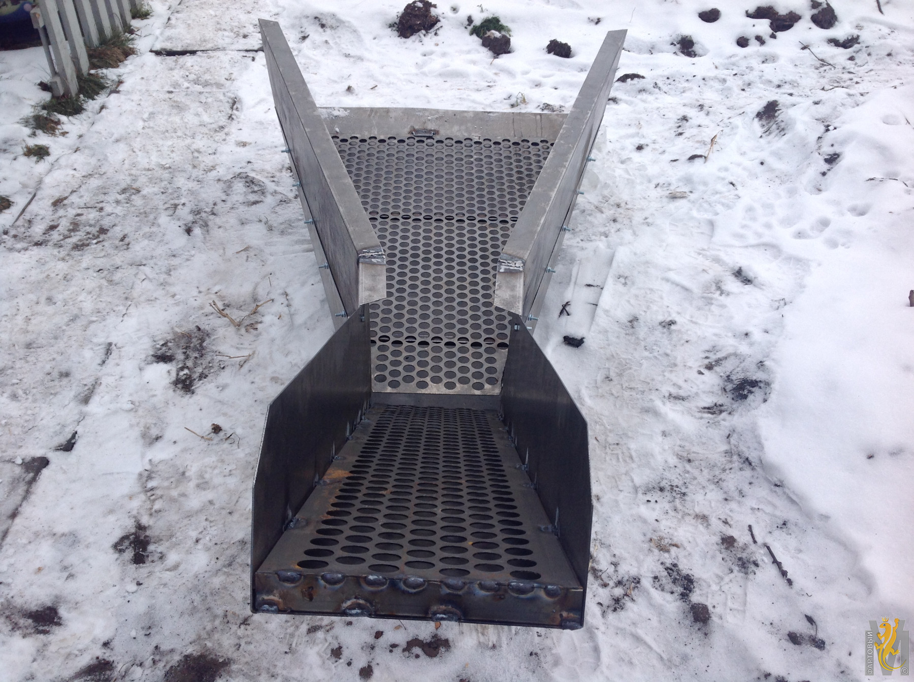

Сообщение Роман » 29 ноя 2021, 16:03
Во какая у меня,в одну каску таскать можно,и разберается

Сообщение Романтик » 29 ноя 2021, 17:29
Фракцию на шлюз помельче бы.., но это чисто мои тараканы :yes :-D

Сообщение Kanat » 29 ноя 2021, 21:09
Класс, я также строю. только входа для эжика или элеватора будут по бокам с двух сторон. И трафарет на гусаке сантиметров 30 всего.
