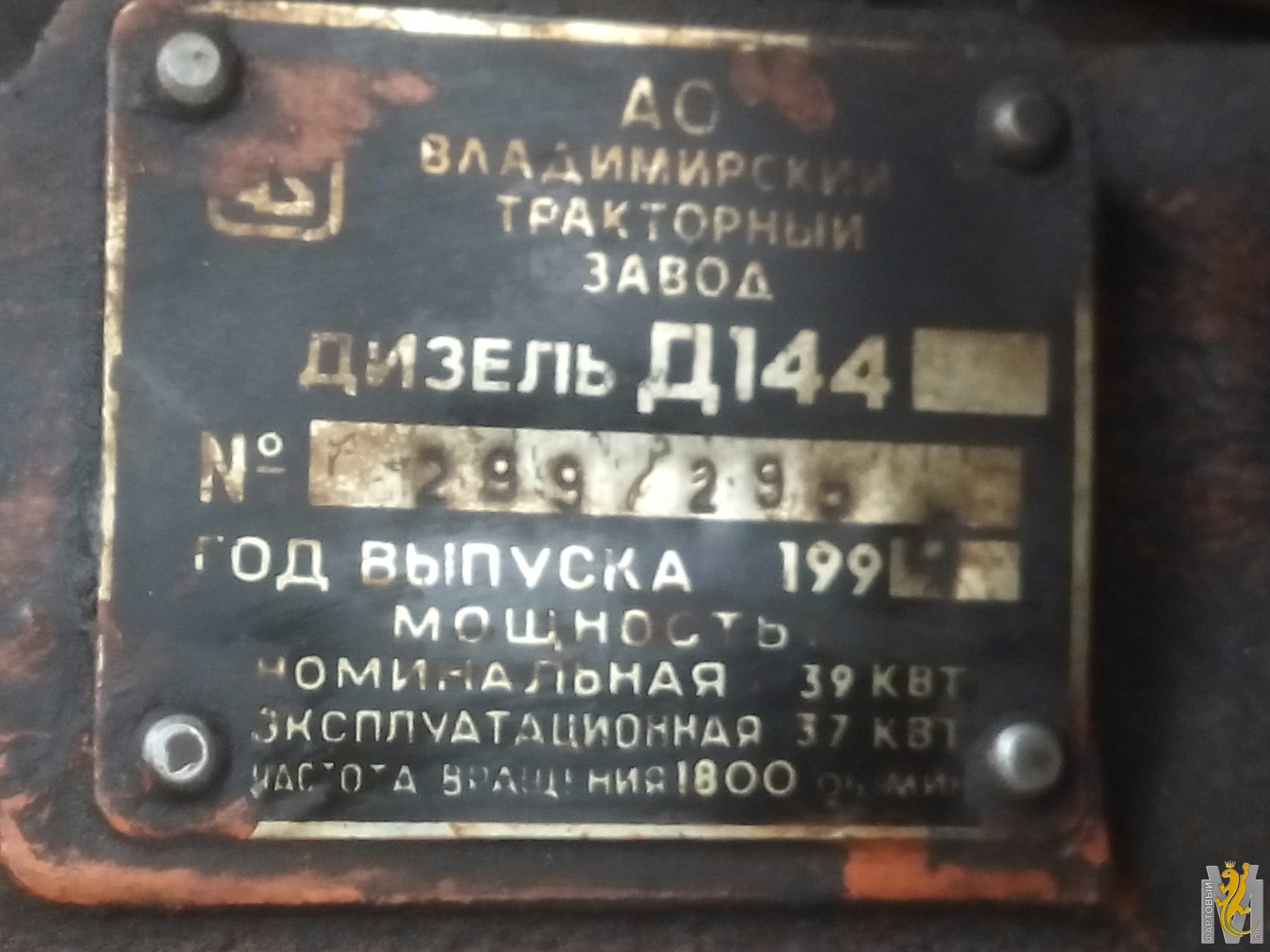

Ну вот , приобрёл Зверя!
Будет на холостых давить воду за три км. и обеспечивать большой прибор :yes https://www.youtube.com/watch?v=OwS6h2Y-L2s

Покупал то ради мотора и прицепа,а сейчас думаю сколь там киловат, а сам не понимаю в них,аж голова заболела от напряжения последней извилины :ugarau

На какой скруббер хватит этого Сака?
Сколь он выдаёт не знаю, как и писал выше - интересовал только мотор для улитки.

Михалыч писал(а):Source of the postСколь он выдаёт не знаю
Совпадает?

Михалыч писал(а):Source of the postвот только б разобраться в этих ватах- киловаттах :-D
Из выше представленного изображения.. напряжение 32 вольта, 315 ампер.. 10080 ватт..

Сообщение Das56 » 29 авг 2017, 21:34
Мощность генератора в номинале 10 кВт.

Сообщение Михалыч » 30 авг 2017, 09:50
Завели мотор с полтыка,простоял он под крышей лет 10 :yes
Решил вместо редуктора на шкивах сделать,ремня на 4, получится 1 к 2 - м,оборотов будет 3800 :yes
Как считаете?

Вот и расчитай большой шкив и маленький для мотора Д-144 и под улитку с напором 100 метров и воды 2400 литров в минуту :yes
Табличка с мотора выше.

Сообщение Михалыч » 30 авг 2017, 14:03
Да,тоже думаю не потянет сороковка пн -40, надо или пн -30 или мотор тд -27 ,28.
И ни какой редуктор не поможет. :(
