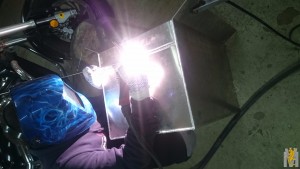

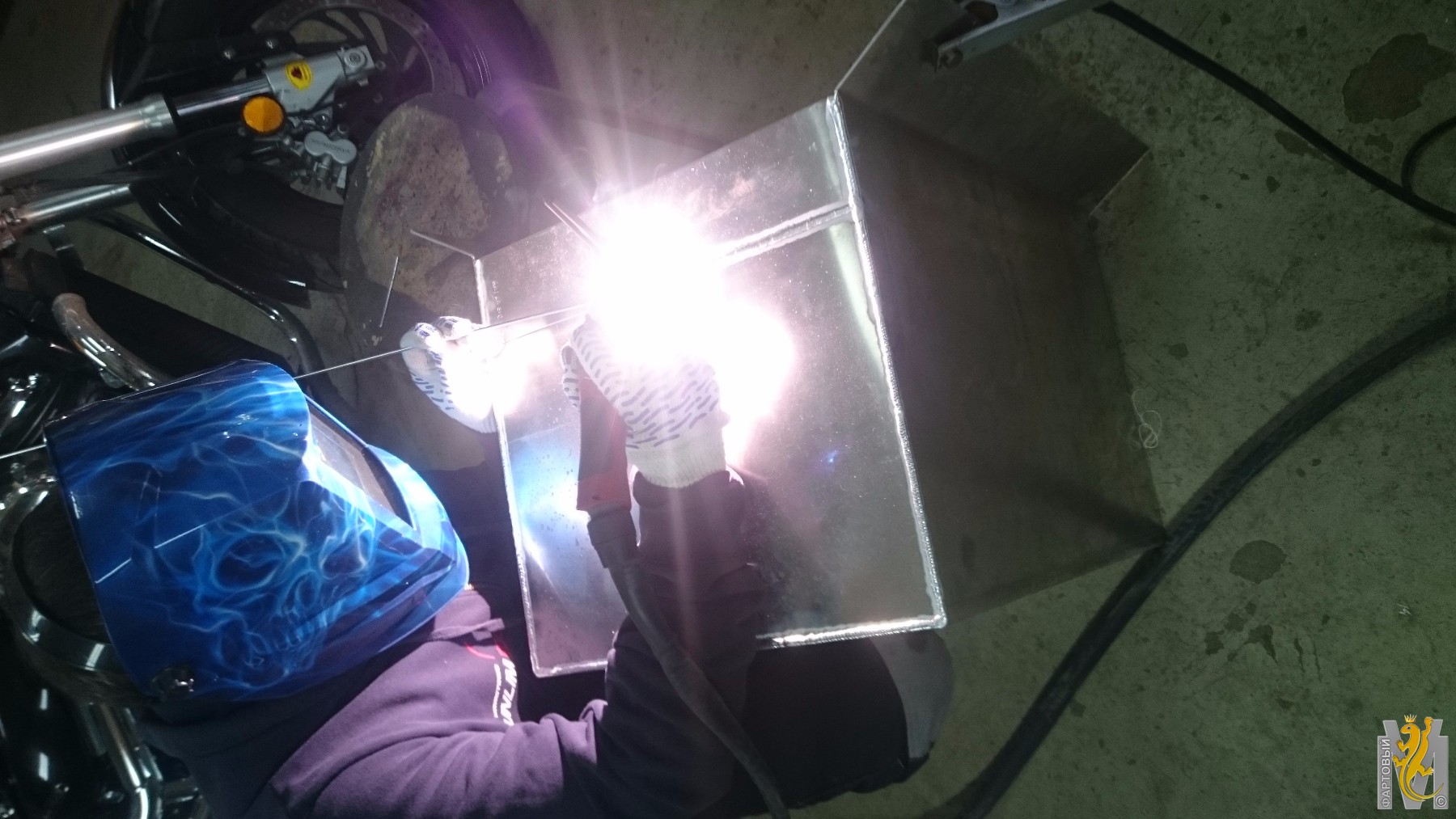

Да любом просто везде настройки разные а алюминий надо высокой частотой, дорогое удовольствие очень

Подача электрода рукой аргонно дугувая тиг сварки в режиме Ac на переменном токе, 35 т р это дешево по 140 р см а люди по 250 берут

Ну я точно знаю по 250 берут и выше там уже литье и сложные конструкции а тут по прямой, это не я варю у меня нет аргонна я конскруктор сборщик))

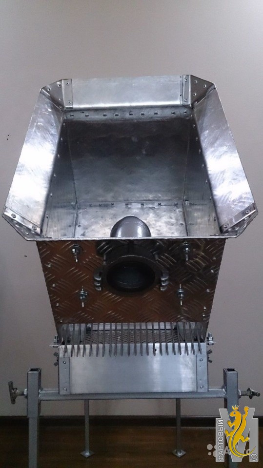

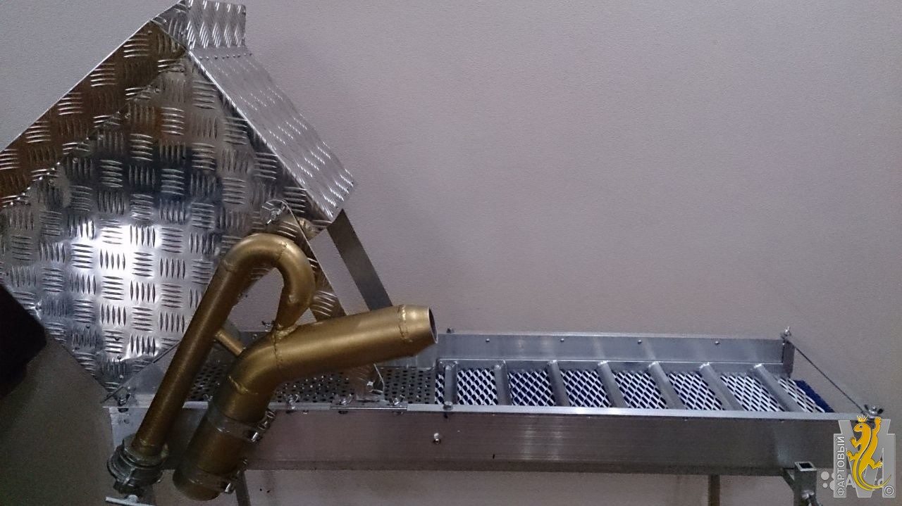

вот такие шлюзы у нас делают копировальщики Михалыча ,сами видите все на клепках без сварки бункер без размыва,почему то на полугайке, вообщем не для себя а для продажи делается

просят 65 ,Минидрага 1200-300. В комплект входит -бункер, ковры-амур наклонные, мох синий, пвл, рифли, эжектор 76, кроватка. По остальным вопросам-звоните,уточняйте ,так что повторить Михалыча шлюз надо подумать еще что легче купить готовый или самому собирать ,я на своем примере понял что смысла нету проще купить чем потратить столько времени и прийти к той же цене

Эжектор,абзац по моему полный =-O с 3х дюймов заузили на 2....Смысл тогда 3х дюймовый пульповод?? Наверно заузили чтоб камни пролетали в головку рукавную :-D

ну как там будет работать если весь металл останется на ступеньке перед полугайкой и после выключения помпы уйдет опять в землю а ты будешь его в синих коврах искать и думать как так знаки в пробах есть а в колоде пусто :ugarau

и грохот для чего под бункером?)))

эжектор-пипетка это сила ,все неправильно там сделано я не понимаю зачем строить такие вещи если не понимаешь принцип правильной и максимально эффективной работы без потерь
