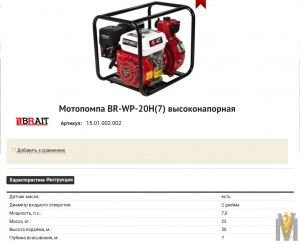

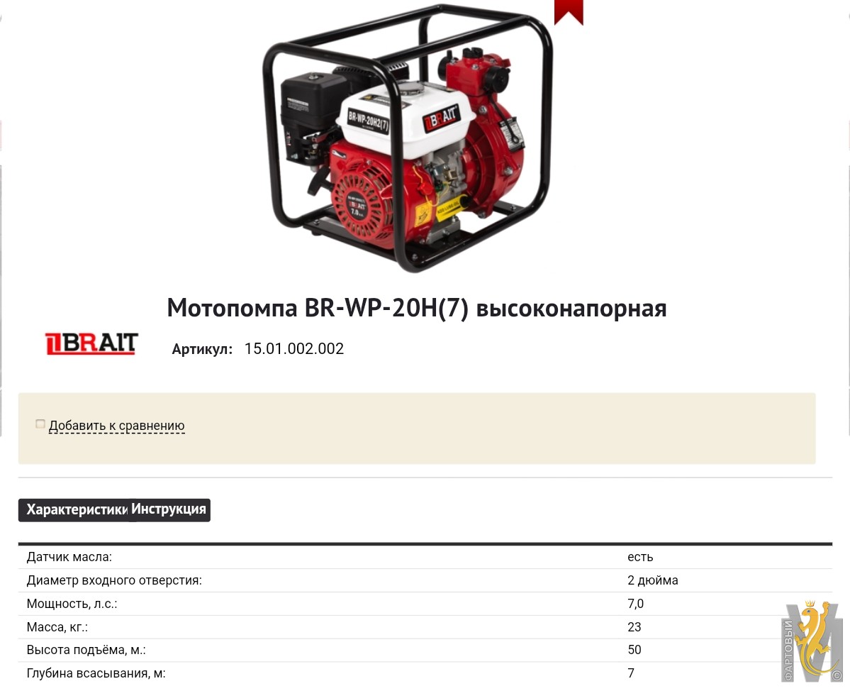

Такой помпарь тянет на равнине 3 эжик плюс разрыв
Либо 4 без размыва на равнине. (Равнине имеется в виду перепад до 1м между всасом эжика и шлюзом)
Либо 3 без размыва до 2,5м.
Вот если к этой улитке мотор лошадей 13, думаю неплохо бы было *THUMBS UP* крепление должно подходить.

50м 500л.мин

Мельник , не путай себя и наРод.
Что такое 500 литров для шлюза например шириной 40 см ?
Если откроешь на размыв , давление упадёт и эжик качать перестанет.
Назови мне признаки высоконапорной помпы , как тут эту обозвали.
