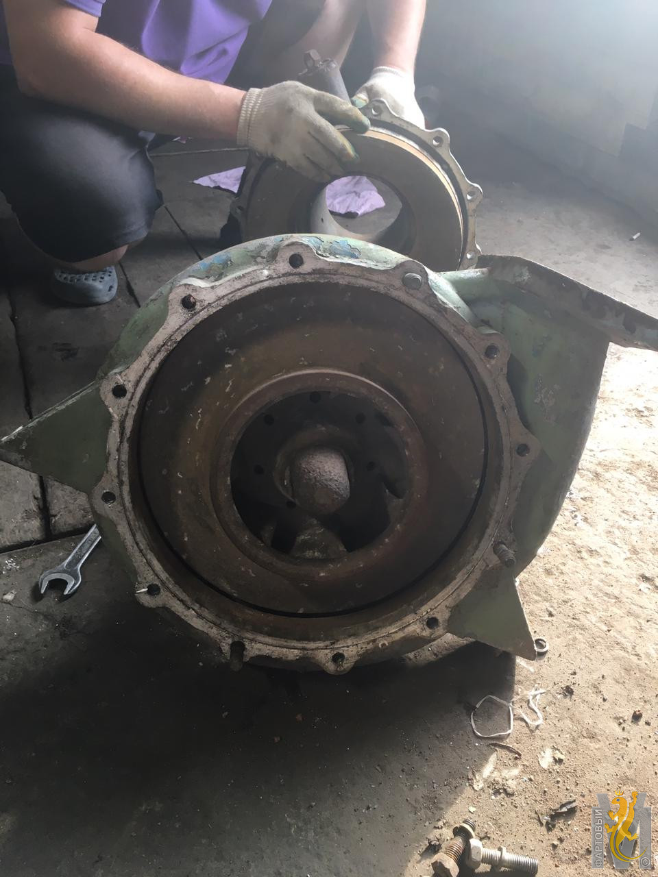

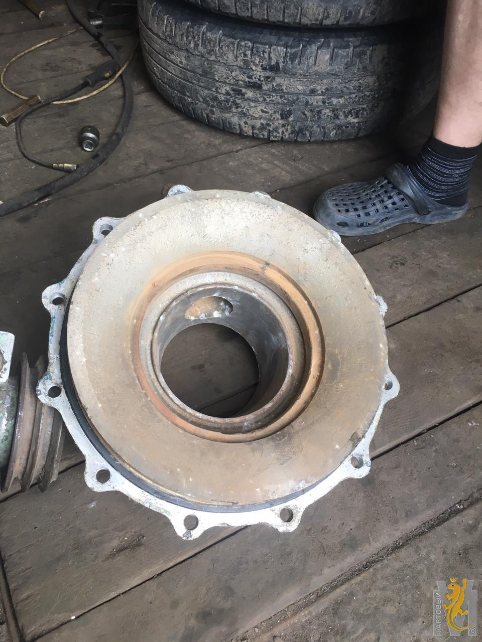

Колесо не подлежит расточке :yes , закипит на двух тысячах а то и меньше :yes

Сообщение Леший лесной » 10 июл 2021, 19:30
Насос такой, колесо тонкое, нечего точить :yes

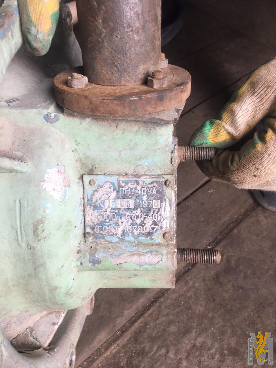

приобрели улитку,нужен совет.Какой мотор к ней приладить?Был у кого опыт работы с таким насосом.
Сообщение Михалыч » 30 июл 2021, 15:24
Работу по взрослому смотри.
Крутит её мотор от Волги и ему подобные.

Сообщение Леший лесной » 31 июл 2021, 07:44
Практическая высота всасывания -7 м.
число рабочих колес - одно.
Обозначение насосов ПН-40У;
КПД более 0,58
напор: – до 100 м.
подача 40 л/с.
номинальная частота вращения 2700 об/ мин.
Потребляемая мощность при при номинальном режиме – 64,4 кВт. ( 92 л.с.)
Условный проход всасывающего патрубка -125 мм.
Условный проход напорных патрубков -70 мм.
Сообщение Леший лесной » 31 июл 2021, 07:47
ДВС 402 даёт около 100 ЛС при 4500 оборотах это полный газ :yes

Сообщение Леший лесной » 31 июл 2021, 07:51
Роман, на этот насос идеально подойдёт zetor ДВС шесть цилиндров. Его ставят на удс татра, работает на гидравлику. Будет вещь *THUMBS UP* :yes

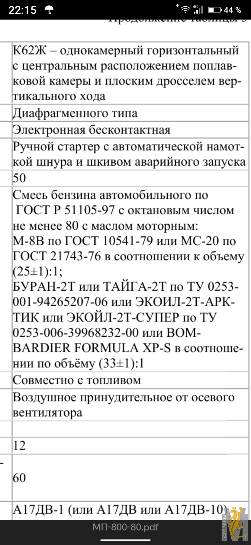

Народ. Подскажите будьте добры. МП 800 родной мотор я понял двух тактник. Какое масло и в каком соотношении. Подогнали в халвку заводится легко , разбирать пока жалко да и так улиток хватает. Штилевское масло жалко . Охота скроить. Раньше же лили М-8 в наши мопеды. Да и когда её изобретали вариантов то не много было. Кто пользуется подскажите
Сообщение Михалыч » 02 авг 2021, 18:58
Любое моторное и льют :yes
Не обязательно двух тактное.
М 8 само то :yes 1 к 10 бодяжат.

Сообщение Павел Тагил » 03 авг 2021, 07:16
1 к 20 .Проверено Автол.М8 В

Сообщение НеУРАвНоБеШЕнНЫй » 03 авг 2021, 13:10
Был в своё время муравей :yes смешивал М8 1* 20, М10 1*25. Но тогда 80бенз был *PARDON* К 92 наверное также, только зажигание нужно будет подстроить :yes Попробуй 1*15! Если сильно коптить будет, то значит правильно помню :thank Не вздумай синтетику лить!!!

Паспорт на помпу смотри :yes

Вообще 1:25 =-O
