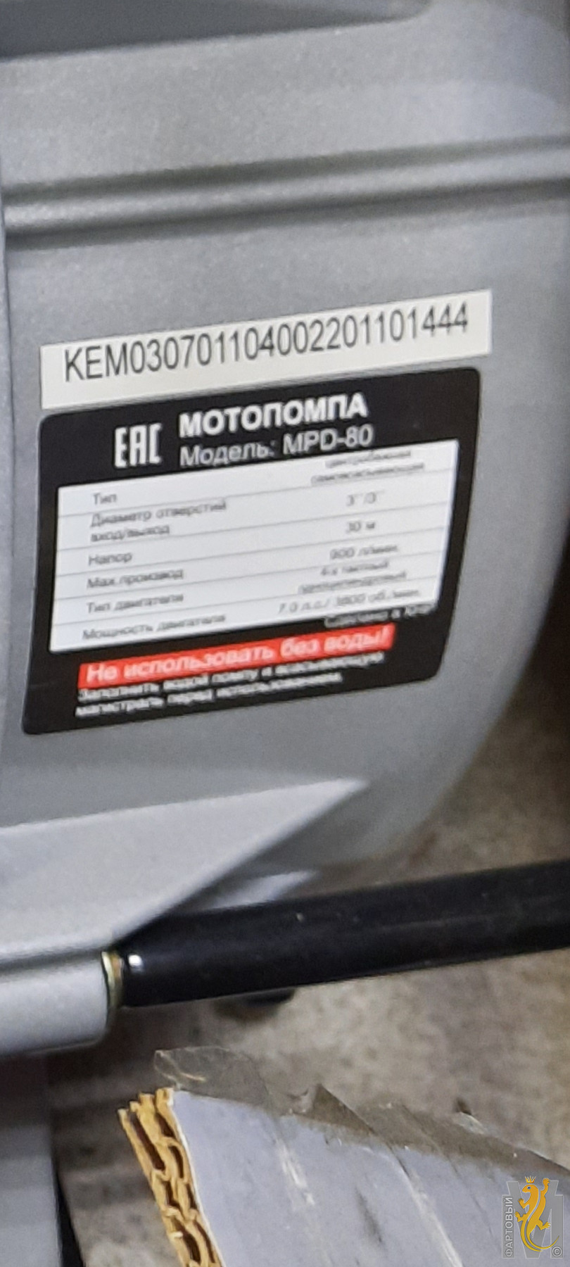

Здравствуйте господа старатели.
Вопрос к знатокам, прочитал форум, но ответа не нашел.
Вопрос в следующем, напор помпы 30-32 метра, мощность 7лс, вх/вых 76, производительность 600 л/м с какой глубины может работать 3" эжектором?
У нас нет возможности купить мп 800, 600 и им подобные.
В наличии только с напором 30м, производительность от 600 до 1100 л/м.
Реально ли с такой помпой работать на глубине 4 метра с 3" эжектором?

С таким давлением и количеством воды всас и выкидной должны быть на 51 мм.

Ни чего не напутал вход и выход 3"
Потянет ли эжектор на глубине 4 метра?
Сообщение Михалыч » 06 авг 2021, 03:53
Ну значит помпа грязевая и напор завышен.
Глубина что в твоём понимании ?
По сухому из шурфа или в воде с глубины ?
Если с воды ,то будет робить , по сухому не прокачает 3 " на высоту 4 метра.

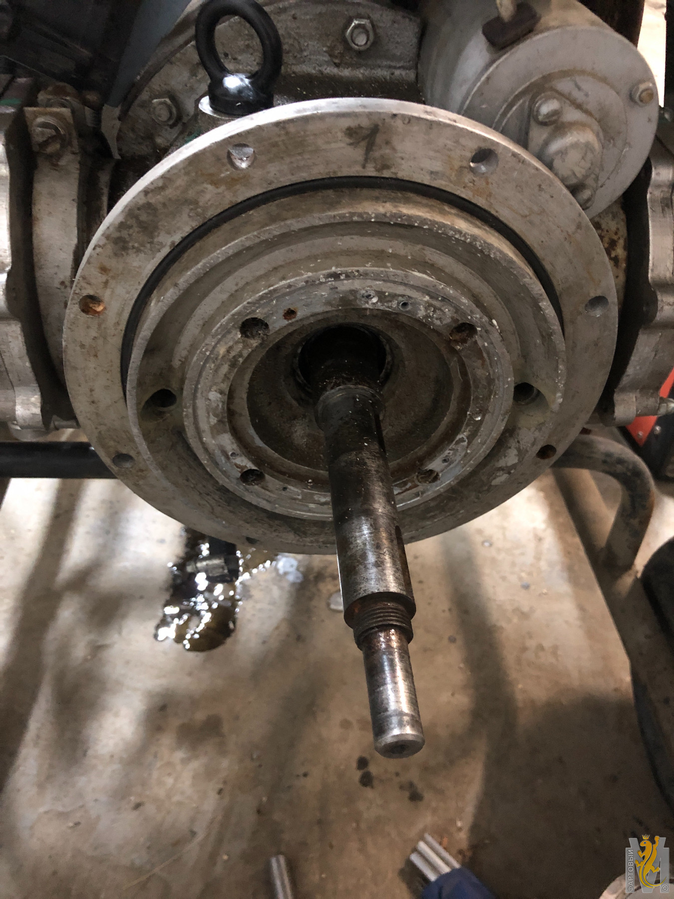

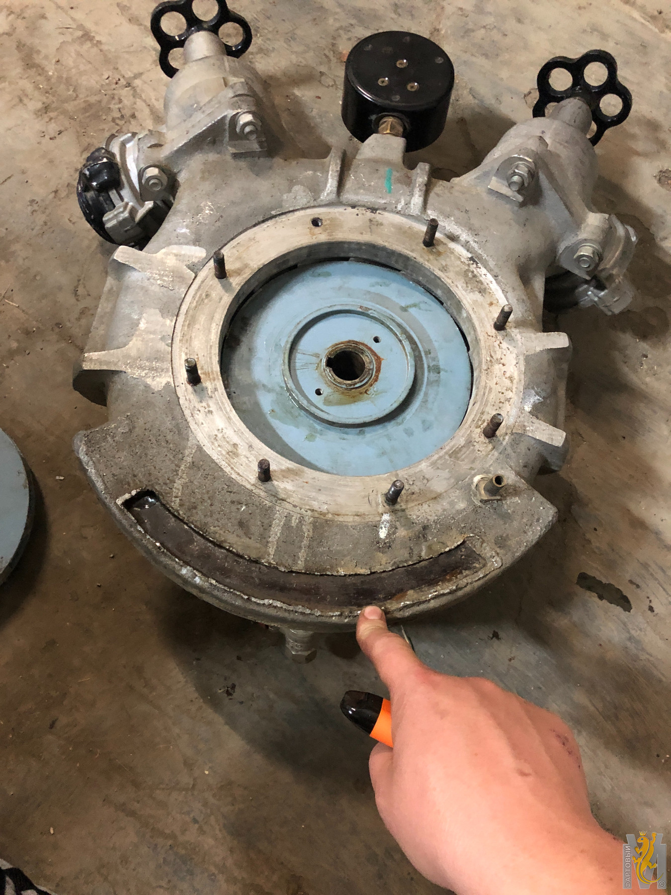

Семен111
Сообщение Семен111 » 12 авг 2021, 20:41
Здравствуйте,подскажите по помпе!
Помпа гейзер 1200
Как поменять сальник, не могу понять?
И в зади Улиты с низу,что то залито эпоксидкой, должно ли так быть?

Семен111
Сообщение Семен111 » 12 авг 2021, 22:56
Пружина без Сальника вытащилась,я вот и не могу понять как его от туда вытащить,редуктор снял уже?!
А с низу на улите не должно же быть так залито? Может это убрать и аргоном заварить?
Нигде не могу найти как должно быть с завода!
Семен111
Сообщение Семен111 » 12 авг 2021, 23:18
Это могло быть крепление? И его просто сломали и зал лили эпоксидкой!

Семен111
Сообщение Семен111 » 13 авг 2021, 00:00
Схемы То есть,а вот фото улиты с зади нету! Вот и написал на форум!
Сообщение Михалыч » 13 авг 2021, 04:58
Крепко коль намазано и не мешало трудится, для чего шевелить ?
Меняй сальник и в путь .
Сообщение НеУРАвНоБеШЕнНЫй » 13 авг 2021, 14:12
Вдоль сальника и посадочным корпуса. Втыкаешь отвёртку(сальник деформируется)! Сальник выковыриваешь *PARDON* После проверь пальчиками, на заусенцы.. *THUMBS UP* И ставишь новый.
