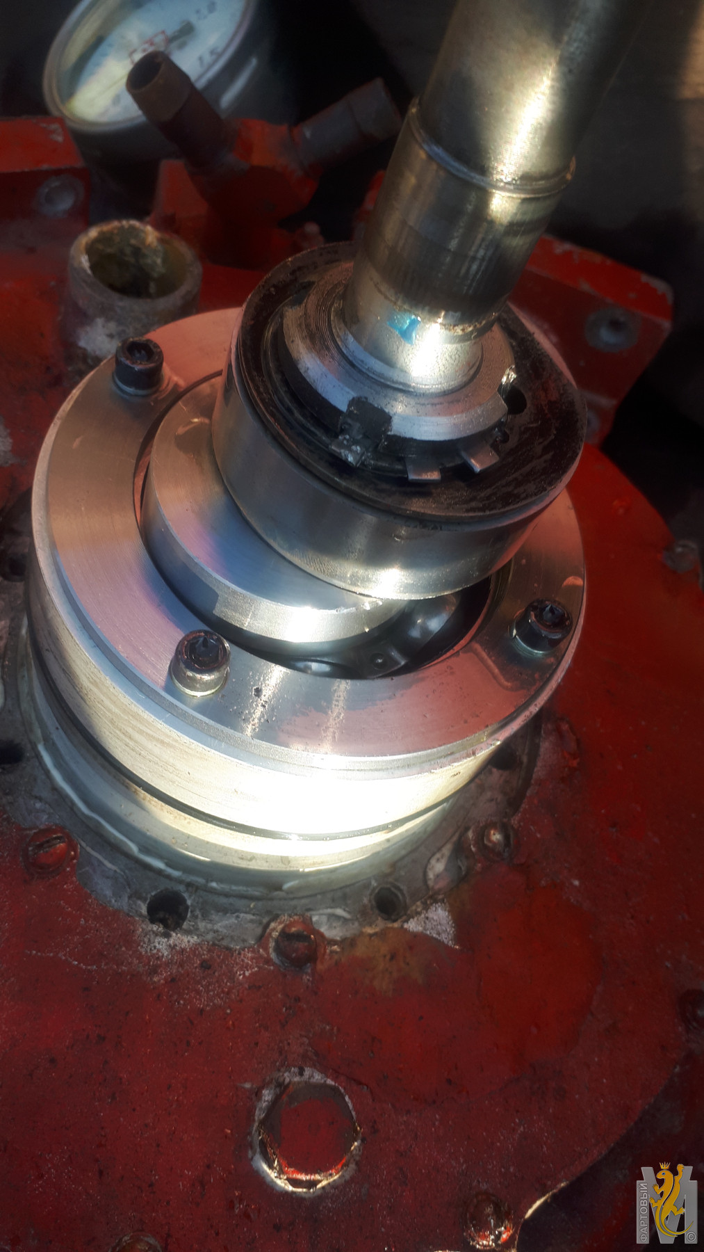

Семен111 писал(а):Source of the post Пружина без Сальника вытащилась
Привет смотря какои сальник, меняется все очень просто. один 24*40*10 другои 35*58*10 . а залито как я понял это каккаято жировая смазка я ее тоже удолил но ненадобыло
один под подшипником
Геизер
Сообщение Геизер » 24 авг 2021, 06:55
А второй в системе вакумного насоса надо от двс отсоединить

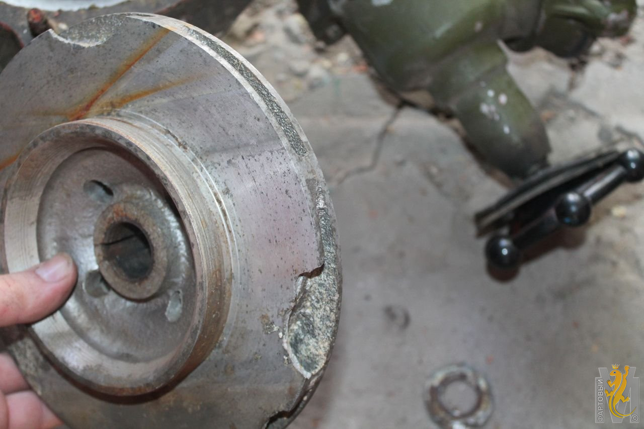

Пацаны привет, если кто помнит меня, беда, наелось колесико, 800 6 болтиков, у кого есть выручайте....... как то так
Сообщение Мельник » 07 сен 2021, 09:23
Смотри авито, по все Матушке были не комплектные улитки... а разбирать целую не вариант.

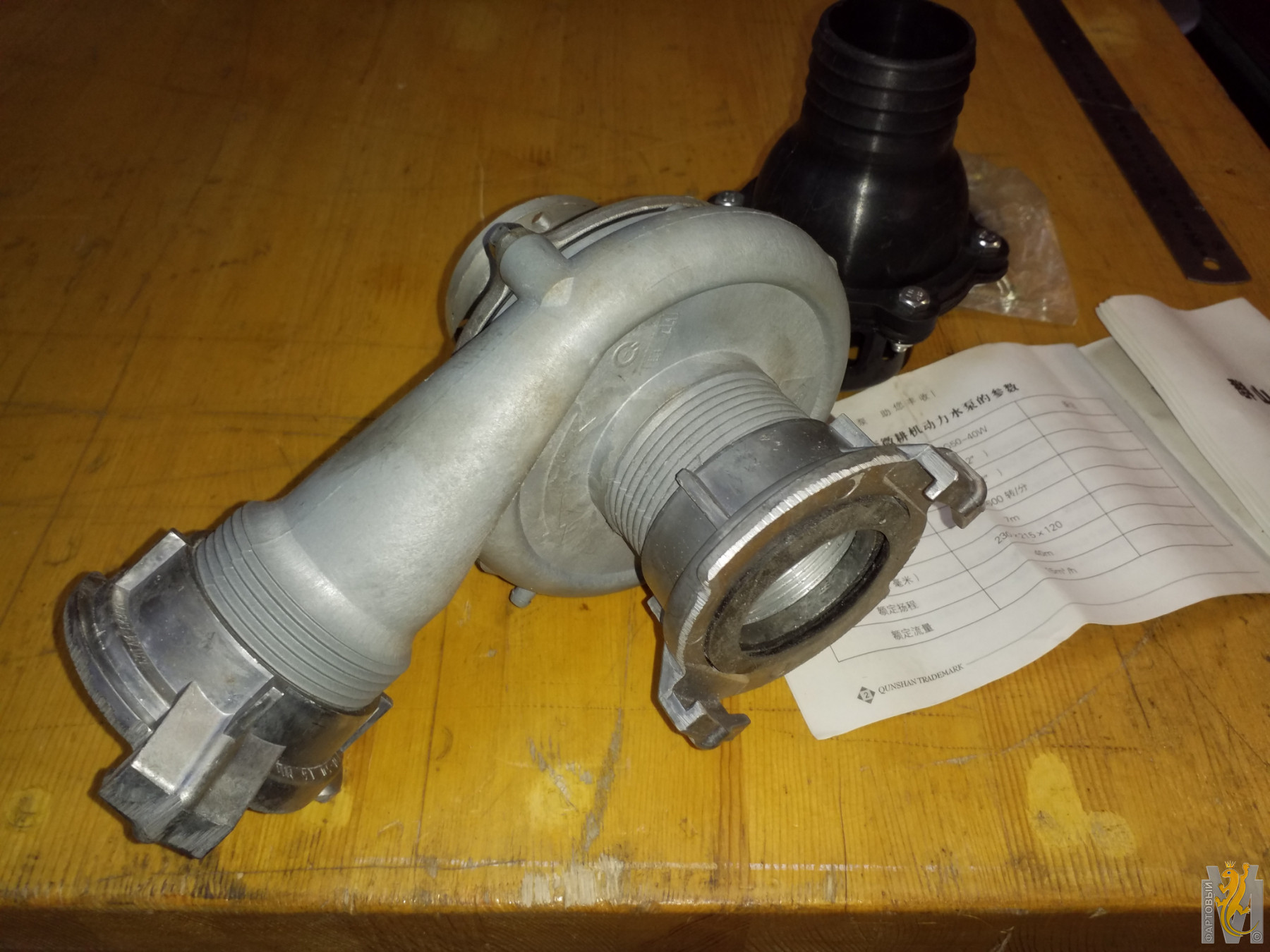

Сообщение Михалыч » 12 окт 2021, 21:38
Саня, вот такую ищи , вес 200 грамм :yes
Сетка всаса с клапаном.
Все ттх на фотке.
Стоит порядка 5 - 7 руб наверное.
