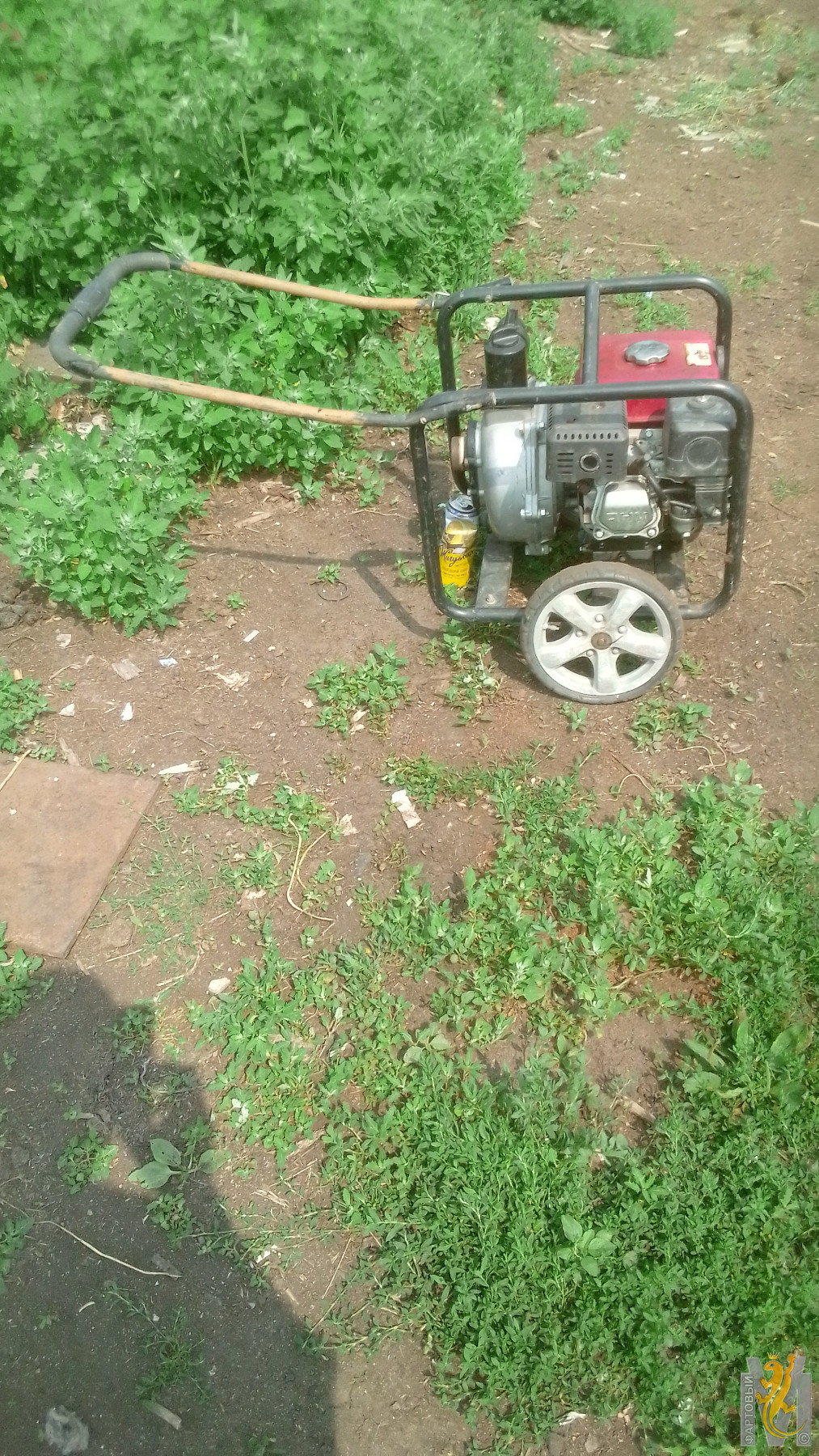

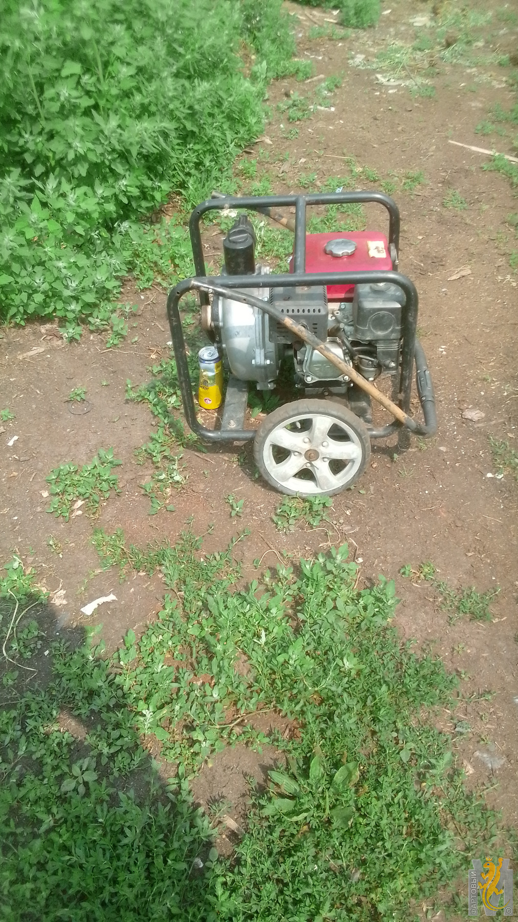

Может кому пригодится,для облегчения и удобства как я сделал со своими помпами.Так было на китайце,
,походный вариант.
и транспортный.Ручка и ось с колёсами от детской коляски.Колёса с осью съёмные(забыл снять когда фотал).Просто просверлил раму и вставил,думал со временем если лопнет усилю,но ничего не случилось.

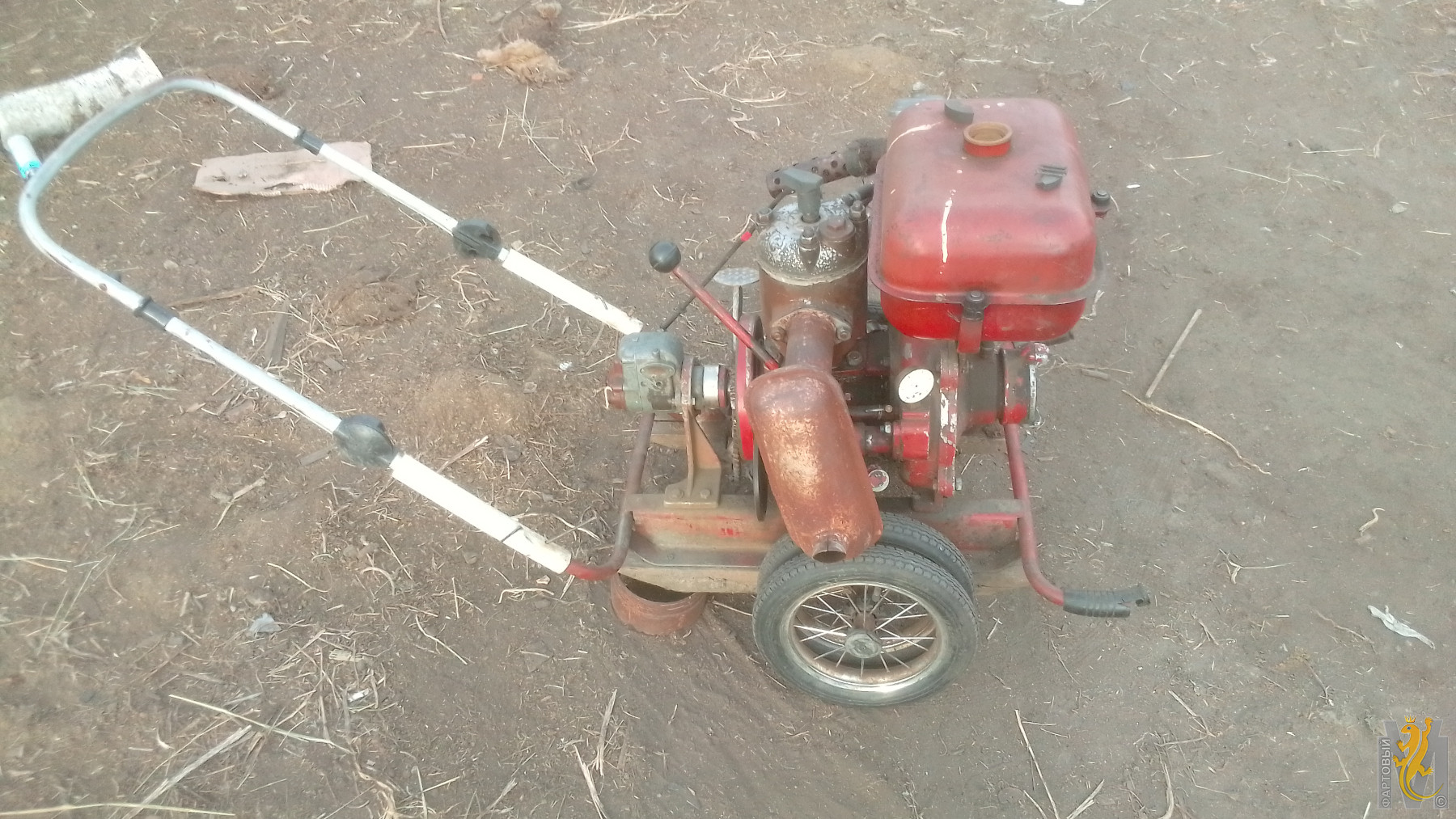

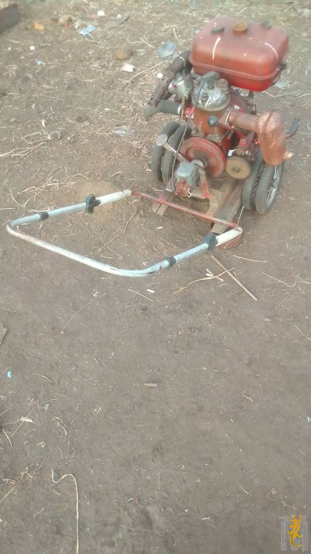

Саня
Сообщение Саня » 14 ноя 2021, 13:41
По аналогии сделал с Ураганом(МПхой)
. Тоже съёмное всё.Только приварил трубу под ось.
Сообщение Мельник » 14 ноя 2021, 16:51
Саня, *THUMBS UP* все туристы так делают

Сообщение Роман » 15 ноя 2021, 06:14
Колесики на помпах только по асфальту хороши ну или по лесным дорогам в крайнем случае,и то если дороги ровные.Как у нас леса так лучше как носилки или на горбу тащить без вариантов!!!Делал на на свою помпу колеса ,гемор полный ,есть места такие что пешем дойти сложно.Както так. :yes
