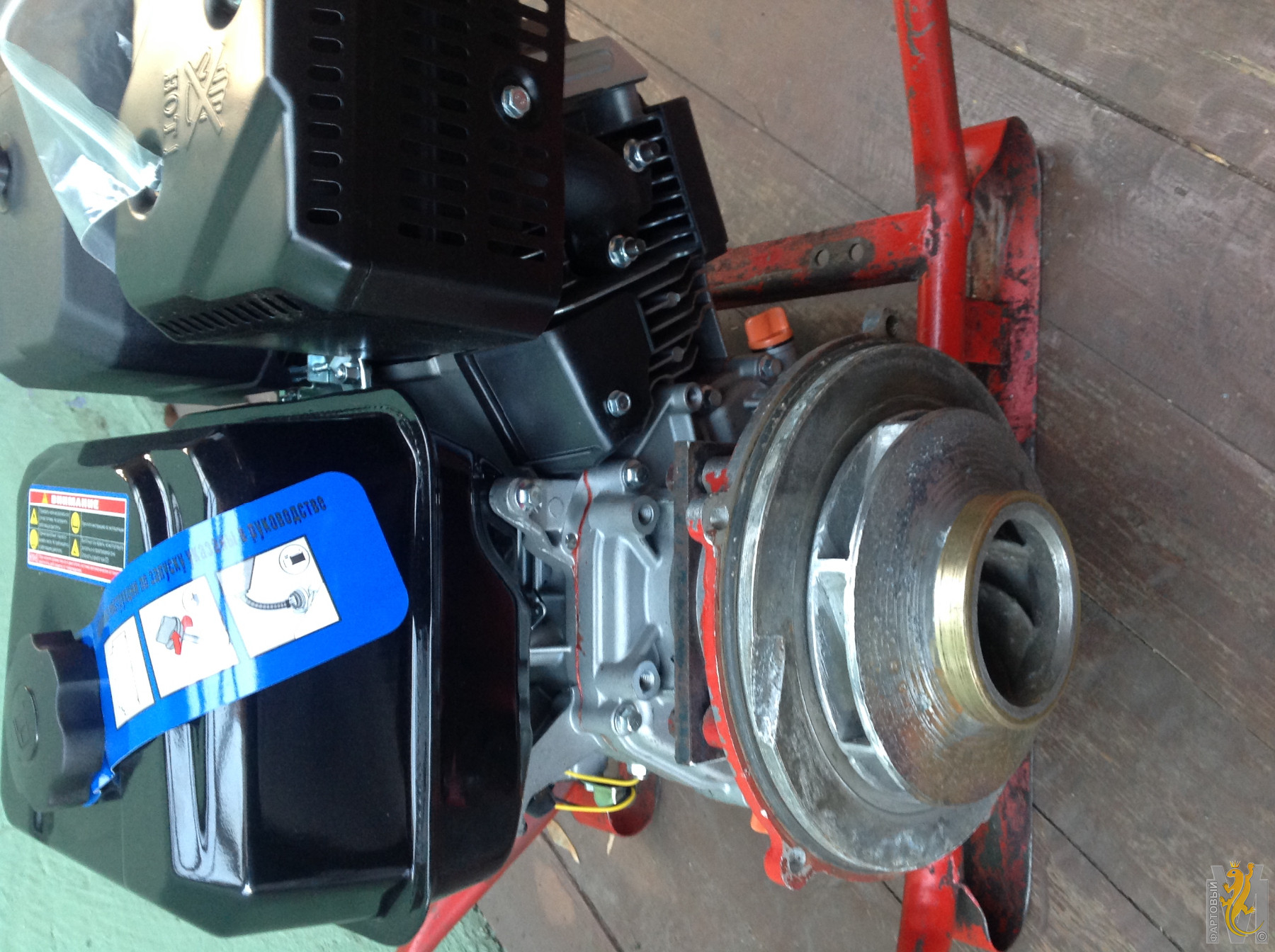

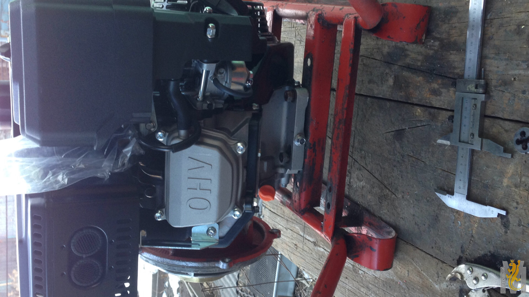

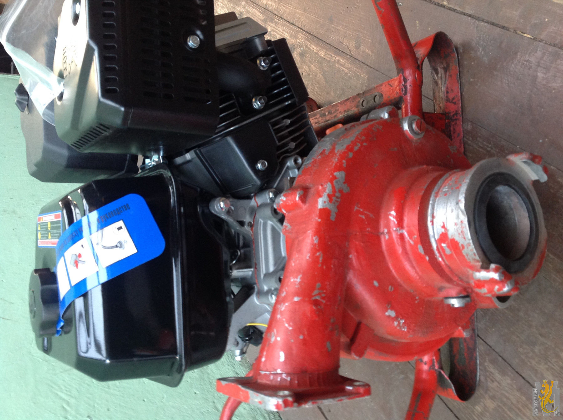

Сообщение Роман » 14 мар 2022, 10:10
Очередную собрал
Роман
Откуда: КРСК
Сообщение Роман » 14 мар 2022, 10:12
:bariga:
Сообщение Михалыч » 14 мар 2022, 12:08
Улитка новая *THUMBS UP*
