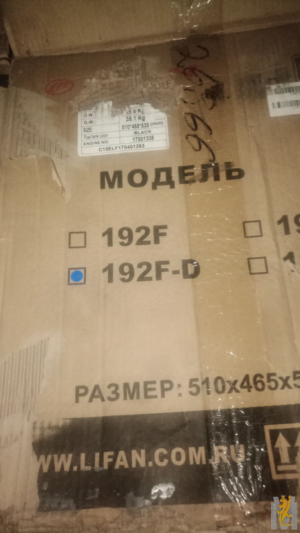

Сколько сил в моторе?
Роман
Откуда: КРСК
Сообщение Роман » 18 мар 2022, 12:47
Baranov743@gmail.com, 20 сил

Сообщение Михалыч » 19 мар 2022, 17:46
Сами собирайте , сложностей нет , моторы правда подорожали , но не много.
Сообщение Дядя Ваня » 19 мар 2022, 19:06
Моторы ищите в Перми. . Не сочтите за рекламу брали буквально неделю назад у продавца / дом инструмента/ с Авито. Реально дешевле и высылают транспортной без проблем. Взяли с эл.стартером дешевле чем рукопашные где либо. Прикола ради проманиторте
Р,S. Если не в тему то снеси сообщение. Плиз
Сообщение Михалыч » 19 мар 2022, 19:18
Парму не хвалят , много пластмассы вместо железа.
Сообщение Дядя Ваня » 19 мар 2022, 19:21
Лифан
Сообщение Михалыч » 19 мар 2022, 19:23
Лифаны тоже на двух заводах делают.
