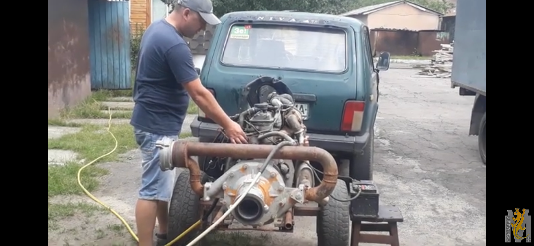

Сообщение Янде » 05 янв 2023, 16:50
:-D :-D привет пн 30 на мерсо моторе, моё производство! :yes , давит 500 метров линия на 100,расход воды не считал, работал 2 сопла на 25,+брансбойт на 30!! , на приборе давление 4 атм, на насосе 8 атм *THUMBS UP* есть желание посчитайте расход воды и тд!!! Собирал их 2 года назад!! Насос этот и сейчас трудится, а новый хозяин радуется :-D

Янде, *THUMBS UP*
Сообщение Михалыч » 05 янв 2023, 18:19
Всё верно , давлении со 100 метров падает до 80 и держится за счёт спрысков , хоть давление и падает , но увеличивается подача воды через два выкидных , через один выкидной и линию 77 сохраняется давление.
