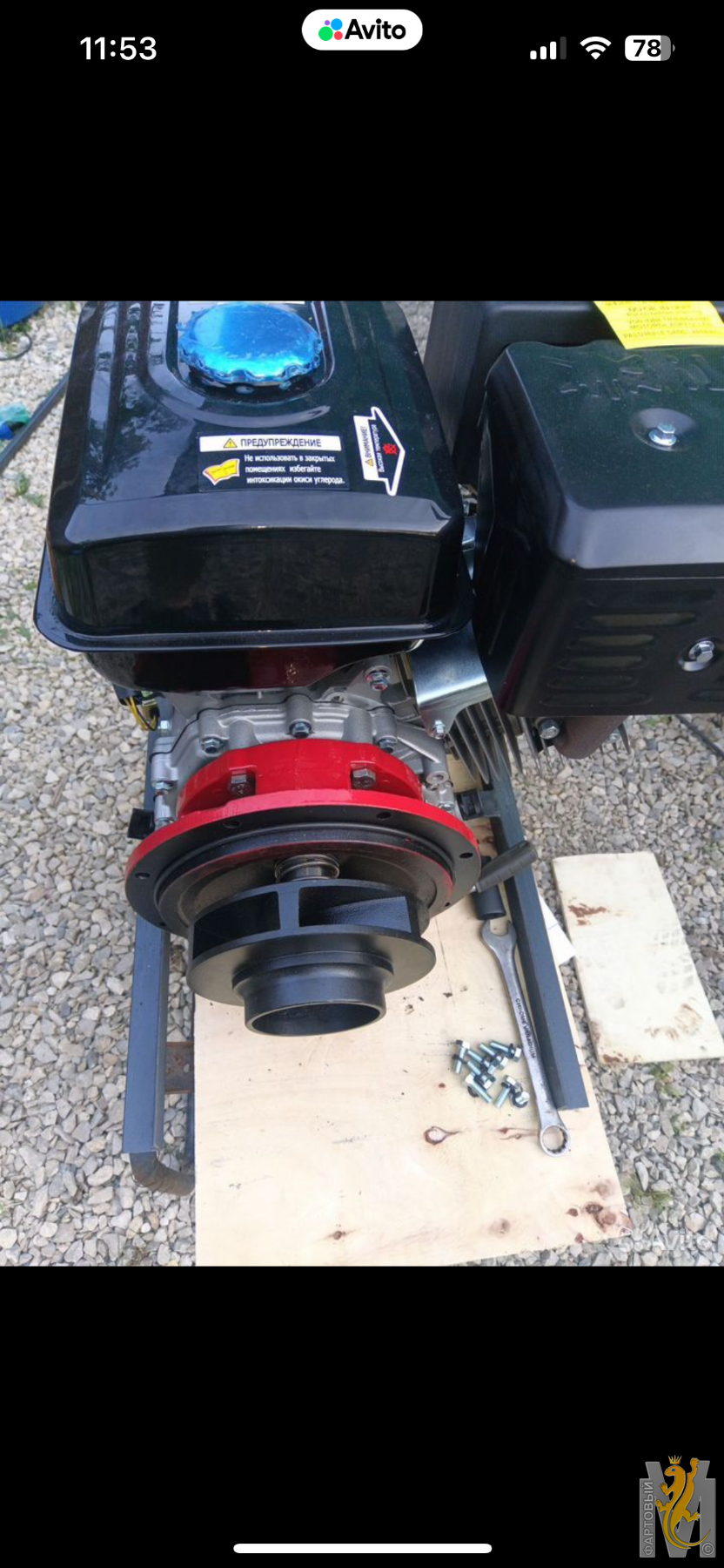

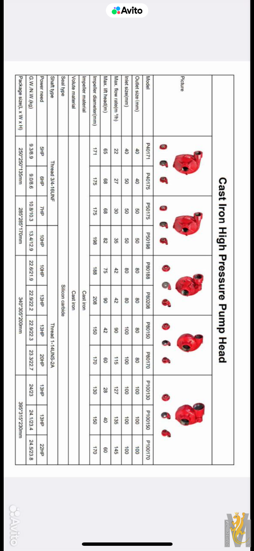

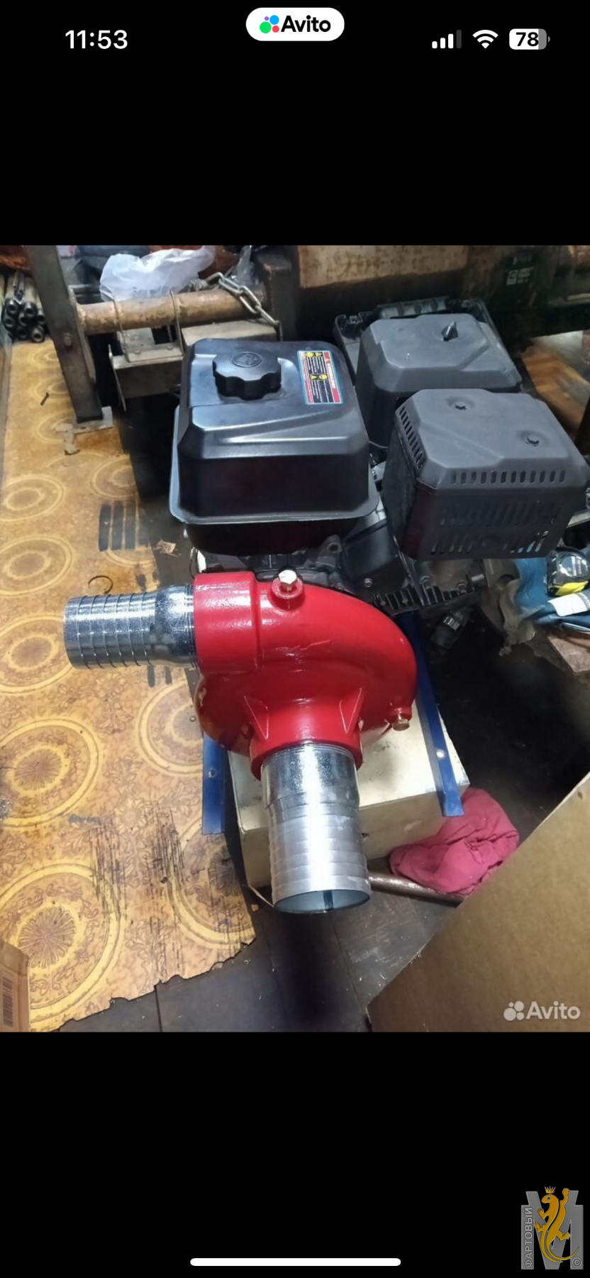

Pavelpavel17
Сообщение Pavelpavel17 » 04 мар 2025, 09:56
Приветствую всех, подскажите, сталкивался ли кто нибудь с данными улитками, по характеристикам р80208 близка к Мп 800.
Подкупает установка на мотор практически без доработок, за исключением втулки на вал
Сообщение Михалыч » 04 мар 2025, 14:01
Хорошая улитка , только тяжёлая.
Мотор не меньше 20 сил должен быть.
Pavelpavel17
Сообщение Pavelpavel17 » 04 мар 2025, 14:58
Михалыч писал(а):Source of the post Хорошая улитка , только тяжёлая.
Хватит ли её на 4’ эжектор и размыв, при условии что поднимать придётся с 4-5 метров?
