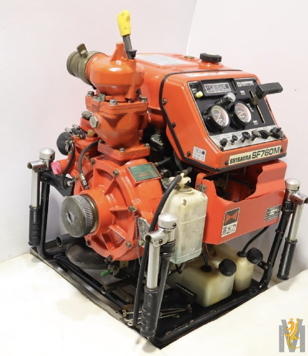

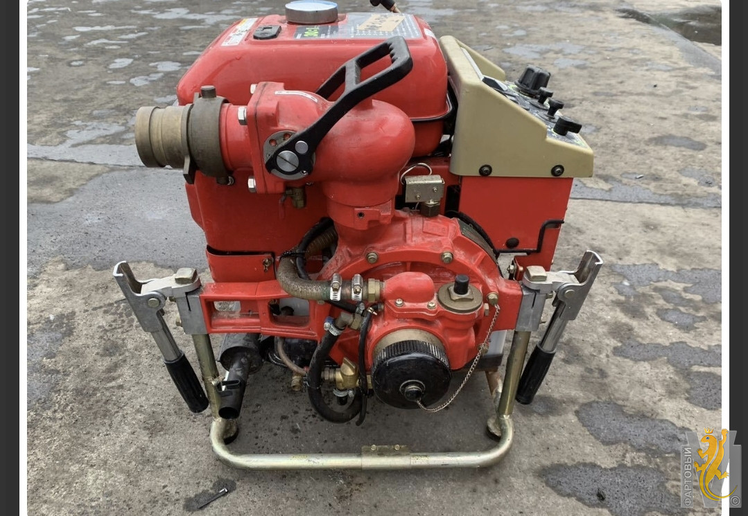

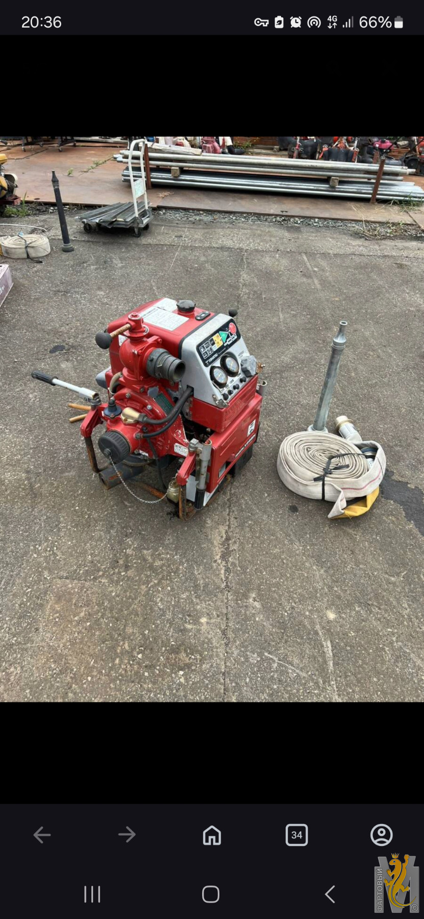

Ни кто не сталкивался с японскими пожарными помпами rabbit, shibaura , tohatsu объем 1200 литров ,есть возможность привезти
Сообщение Михалыч » 28 мар 2025, 19:11
Они два такта , жрут 10-15 литров в час.

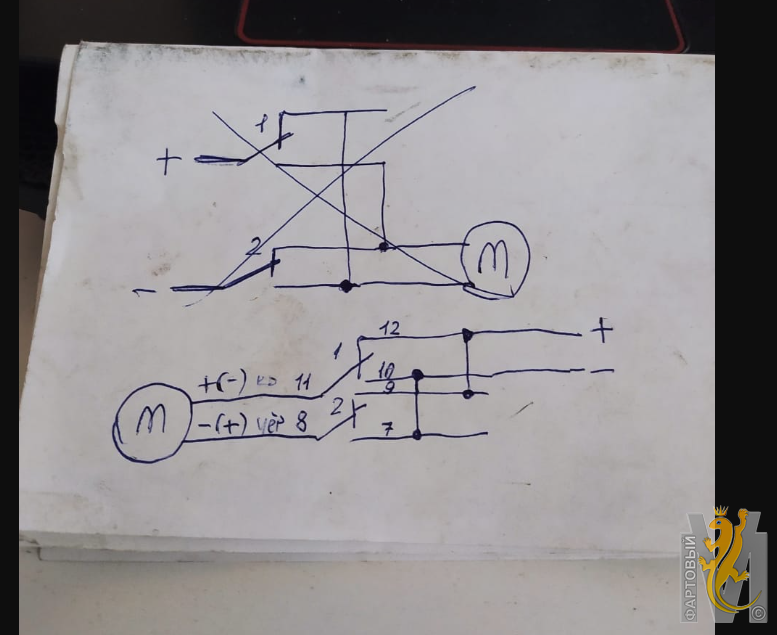

Добрый день коллеги! Хочу поделится опытом как я сделал дистанционное управление газулькой. Ссылки на радиореле и линейный привод, а так же схему подключения прилагаю.

Анатолий
Сообщение Анатолий » 30 июл 2025, 10:56
Пытался отправить видео работы, не получается подгрузить...
Михалыч, может тебе по ватсапу отправлю, а ты подгрузишь?
Сообщение Михалыч » 30 июл 2025, 13:47
Хорошее дело для бездельников)
Анатолий
Сообщение Анатолий » 30 июл 2025, 16:18
Очень хорошее..., например когда камни большие в бочке скопились и их надо откидать, просто нажал кнопочку, перекрыл брандспойт и пошел откидывать, эжик бочку на холостых откачивает и ты не переживаешь что лишний бензин расходуется зря. Так же эту приблуду можно использовать на любом оборудование, будь то насосный агрегат с мотором от танка, или виброгрохот.

Сообщение Gudini37 » 01 авг 2025, 01:48
Хорошая затея, сам хотел замутить, дистанционное управление, даже не изза экономии горючки, а чтоб не бегать к помпе в случае необходимости, ведь бывает до неë 100 метров по чигирям. Но оказалось пока на хер не нужно.
А так, привод и управление с извесных маркетплейсов, делов на пол дня.
Анатолий
Сообщение Анатолий » 01 авг 2025, 03:41
И ценник 3 рубля...))
Пользуюсь с мая, удобная штука, на прямой видимости 5 рукавов от помпы работает без проблем.
