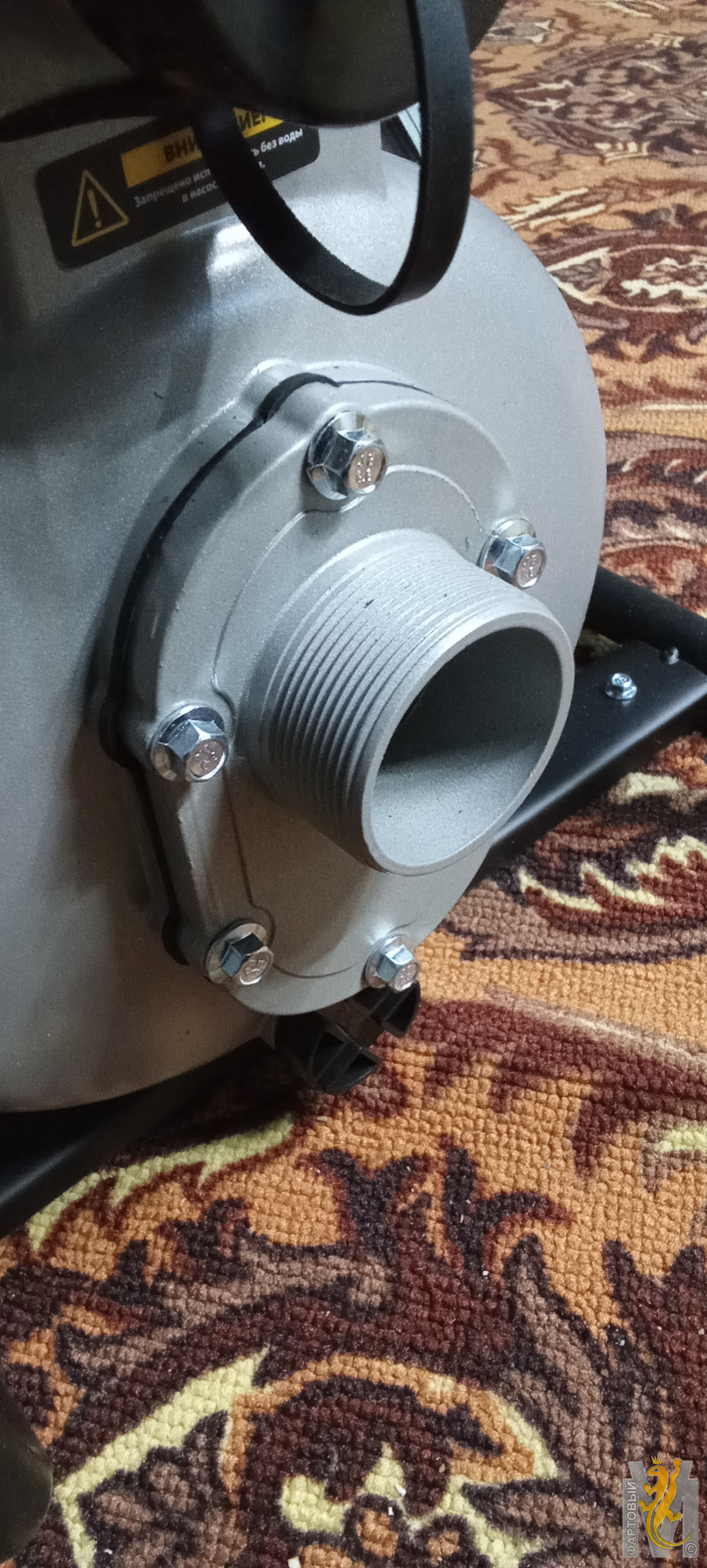

Доброго времени суток! У меня вопрос: всас на помпе внутренний диаметр 50мм, надо ли его увеличивать до 75мм для работы нижним эжектором №3.Если надо то какой переходник необходим. С уважением
Stas b
Сообщение Stas b » 13 дек 2025, 09:47
Какой подъем всаса , если маленький то не надо . И на клапане всаса чтоб не было за ужено
Сообщение Михалыч » 13 дек 2025, 15:02
У всех помп по паспорту подъём 8 метров.
Если на заводе Зделали всас на 50 ,то так и должно быть.
Stas b
Сообщение Stas b » 13 дек 2025, 19:04
Ну а если сумеешь найти какой либо переходник ставь на 60 не помню всас , как раз и клапан будет отверстие на 50 вроде

Благодарствую всем! Оставлю как на заводе :thank

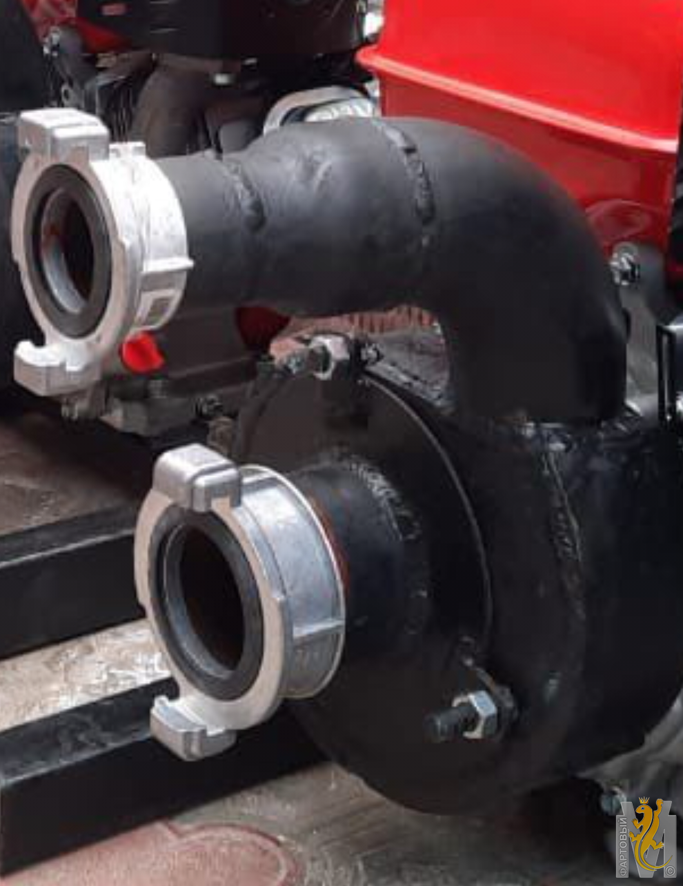

Если к этой помпе идёт гайка , то можно флянес с трубой на 60 или 63 мм под всас и закрутить этой гайкой , или точить новую гайку ,там резьба наверно дюймовая
Павел Тагил
Сообщение Павел Тагил » 25 дек 2025, 10:12
Переделывал всас на 75мм из нержи .Рукав на хомутах на трубу крепиться + сетка СВ 80.Дает 20% плюсом по воде.Дальше думай !

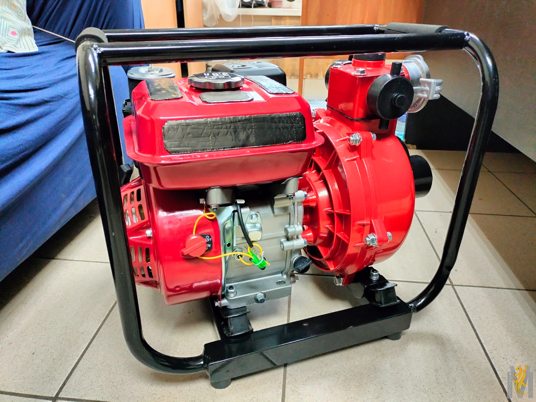

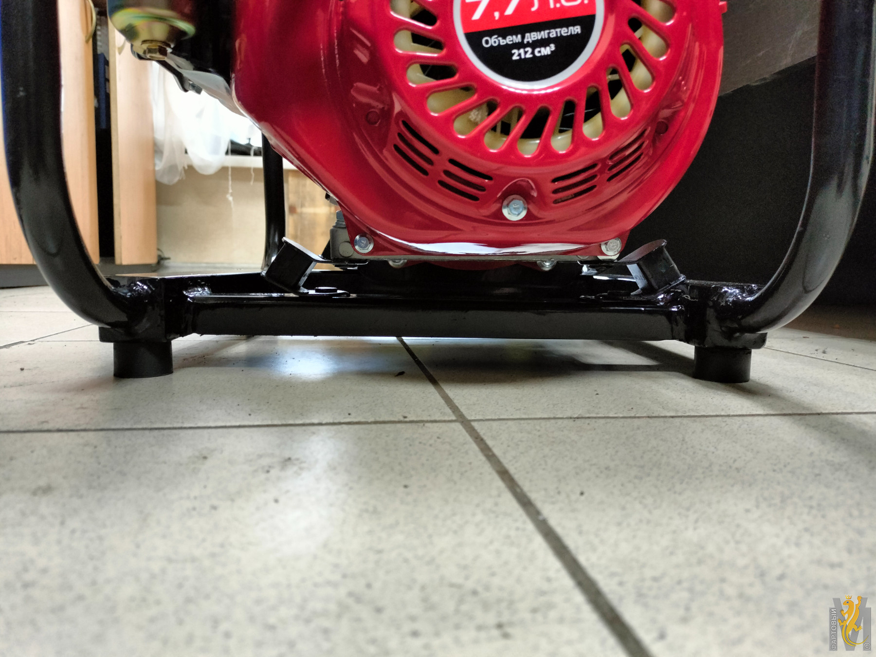

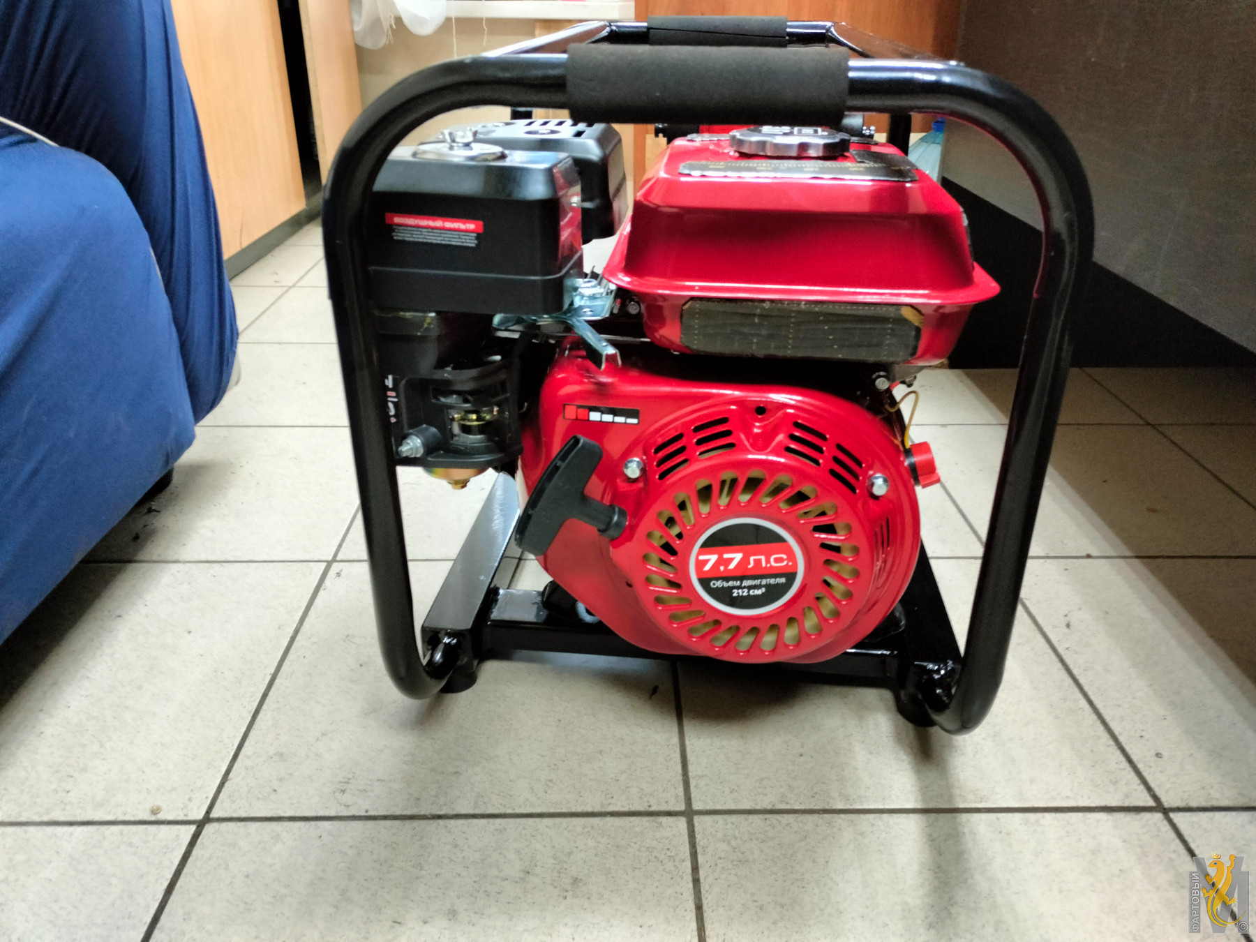

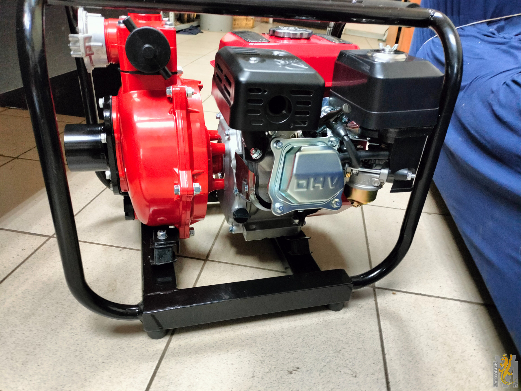

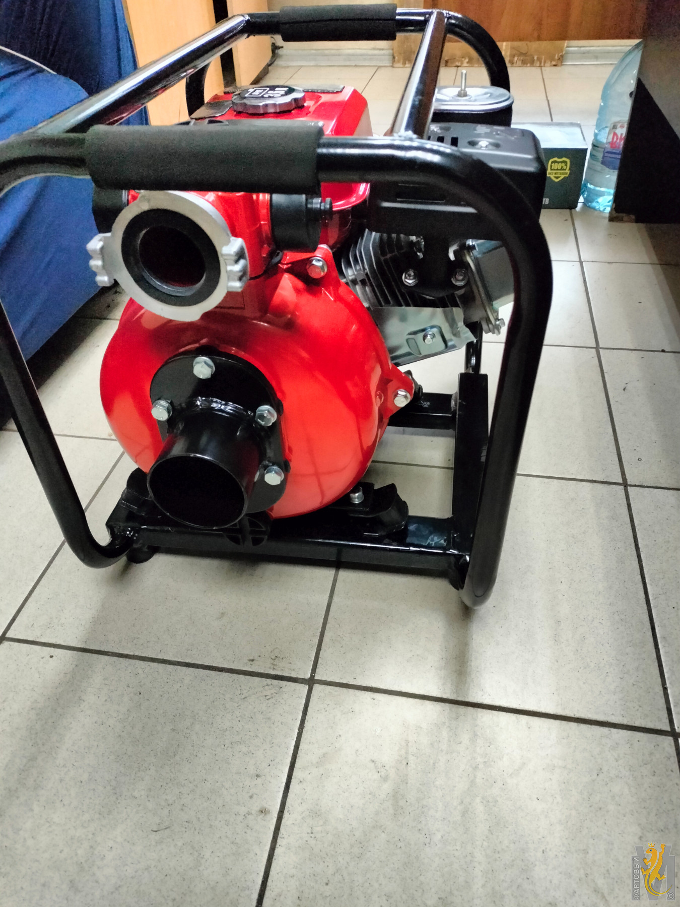

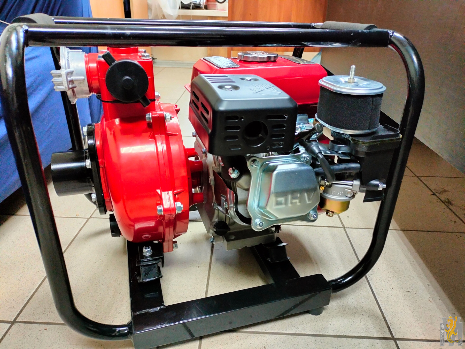

Семь коней, производителя не скажу, и это не нужно, все они +/- одинаковы. Увеличить всас есть смысл, выше полметра сосать не будут, двигатель и плюс кронштейн на насос посажены на виброопоры.
Бак прикручен через резину, вибропласт на баке и внутри кожуха охлаждения, это где ручной стартер крепится, слышен только громкий выхлоп штатной системы.
Сергей Михайлович I
Сообщение Сергей Михайлович I » 31 дек 2025, 00:06
Комментарий по этому изделию.
Двигатель собран очень хорошо, всё протянуто, клапана тоже с завода отлично. Впускной 0.1 свободно, 0.15 с махотным нажатием на пружину.
Выпускной 0.15 свободно, 0.2 тоже самое как из впускным.
Насос был собран ужасно, не прикручен к двигателю, посадил как надо на резьбовой фиксатор. Резиновое кольцо было установлено криво, это между первой и второй камерой, закуплено мимо канавки где должно лежать.Импеллеры, их два - были очищены от литейных дефектов внутри, тем самым зазор в крыльчатках увеличился с 3,8пм до 4,6мм, воды больше будет.
Куплю тахометр и манометр, буду посмотреть в связке с верхним на две струи. Мотопомпы тоже две, тк сил поднять мало в одного.
Сергей Михайлович I
Сообщение Сергей Михайлович I » 31 дек 2025, 00:32
Клапан всаса нафиг не нужен, лишнее препятствие.
С полметра бодро засасывает. Ей плеснуть чуть, чтоб не сухо было....
Сергей Михайлович I
Сообщение Сергей Михайлович I » 31 дек 2025, 00:50
Основание переработано полностью, штатная рама приварена к основанию, чисто чтоб таскать удобно.
