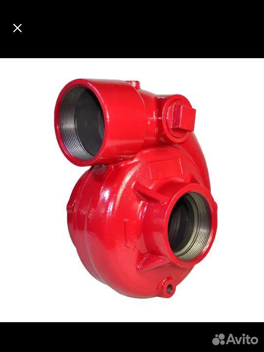

Baykal03
Откуда: Бурятия
Сообщение Baykal03 » 17 фев 2026, 04:31
Пиво писал(а):Source of the post Pavelpavel17, Здравствуйте! Пожалуйста, дайте ссылку на эти улитки
Доброго здоровья, напиши на авито Мотопомпа для чистой, грязной воды выс-го давления, ссылку не буду вставлять боюсь Михалыч в ссылку отправит, тоже смотрел переписался с ними, сказали , что весной придет партия, там улитка полностью чугун и крылчатка также чугун, весит 22 кг в сборе p20808/10мм(эта одна есть) . как по мне тяжелая , развалит подшипники и корпус на двигателе, если крепить сразу на двигатель. купил мп 800Б и мп 600 и буду собирать свои помпы, благо инфы здесь много.
Baykal03
Откуда: Бурятия
Сообщение Baykal03 » 25 фев 2026, 09:26
Здравствуйте Михайлыч, Вы установили улитку/? , о котором в конце видео упоминаете , расскажите нам как прошло, так как такую улитку Я увидел на авито и думаю, реально ли такие показатели 1200л/мин и напор 100м. https://www.youtube.com/watch?v=svGYgOOYX_0
Сообщение Михалыч » 25 фев 2026, 10:16
Здравия , о какой улитке речь , у меня ютуб не робит.
Если речь о красной , то видел её в работе, литры не мерял, но качает хорошо , давление приличное.

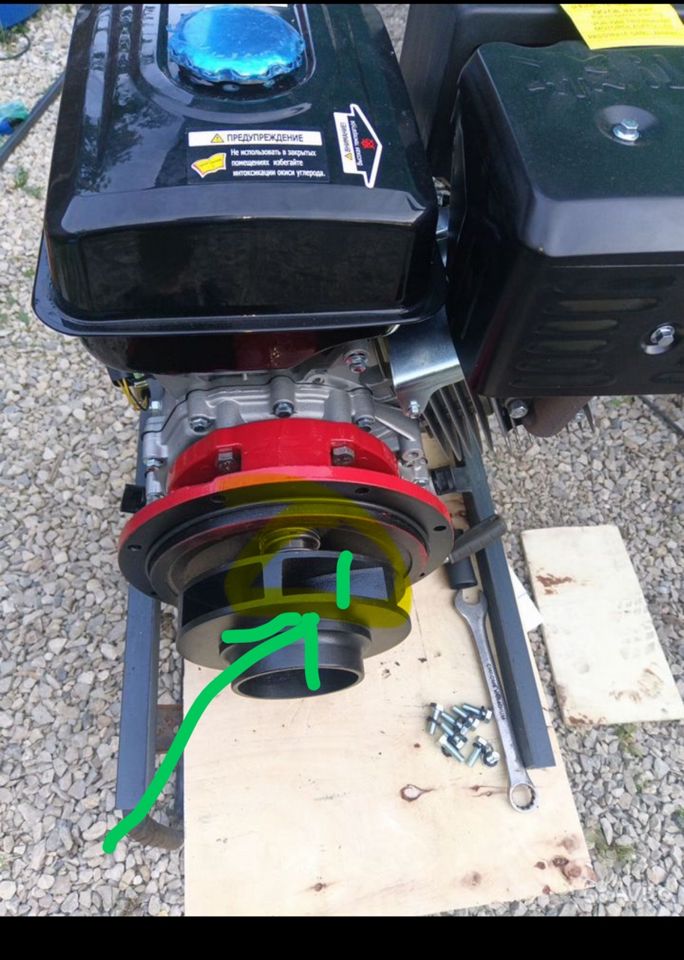

Вот Изображение Вот про эту, в конце видео упоминали, что будете ставить.
Изображение и в установленном состоянии Изображение улитка из чугуна вся и весит 22кг

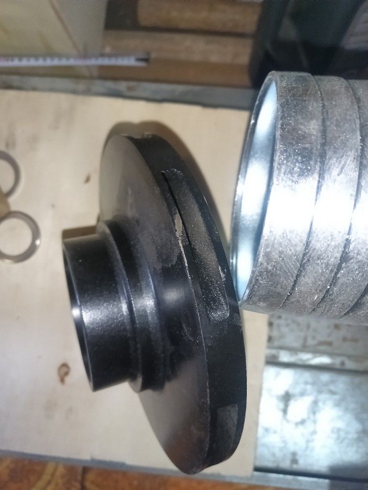

Приветствую энтузиасты)
В описании помпы написано, меран высоконапорная(китайка, ага, хаха)) с двумя рабочими колесами. Улитка по картинке как и любая другая такого же типа, смутило именно про 2 колеса, манагер вообще не варит кашу по теме. Как это понять, может кто сталкивался? В моем понимании двойной импеллер или один но с прозорами в 2 ряда.
Блудня
Откуда: Средний Урал- верховья реки Пышма
Сообщение Блудня » 16 мар 2026, 07:27
Может манагер крыльчатку и диффузор имел ввиду.
