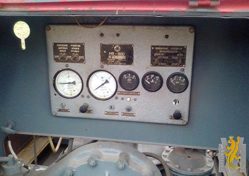

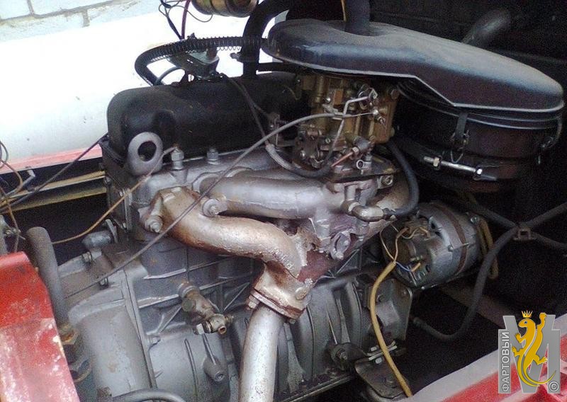

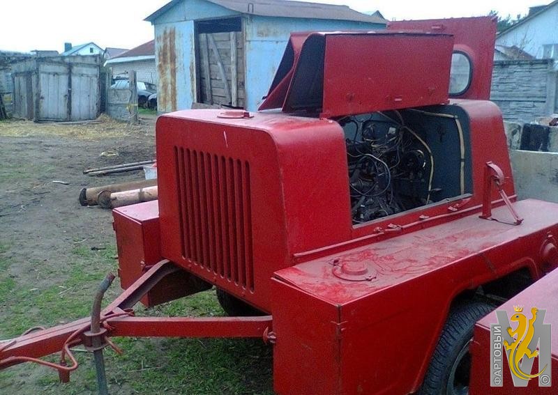

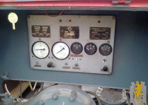

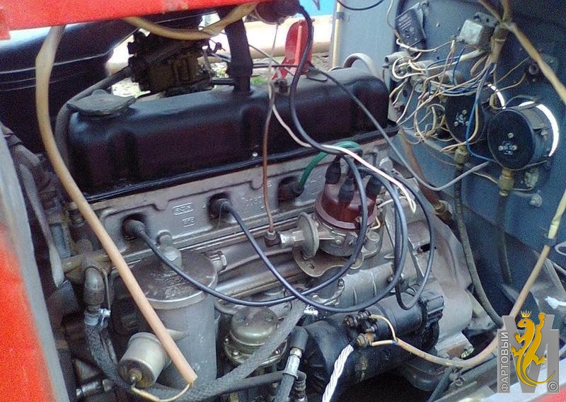

Сообщение Александр » 12 ноя 2016, 10:06
Ни кому не надо мотопомпа МП-1600?с хранения?))
Сообщение Михалыч » 12 ноя 2016, 10:30
Борода хочет такую.
Сообщение Александр » 12 ноя 2016, 12:09
Вот фотки прислал продавец

Сообщение Brobrok » 13 ноя 2016, 05:31
видел тоже такую телегу за 70
Сообщение Михалыч » 13 ноя 2016, 05:51
Александр писал(а):Source of the post МП-1600?
Правильное название - Мотопомпа Гейзер 1600 П пожарная прицепная. :yes

Сообщение Chegga » 14 ноя 2016, 10:45
Пришли фото от геолазера
14-11-2016_07-05-28.zip
(1.05 MiB) Загружено 341 раз
