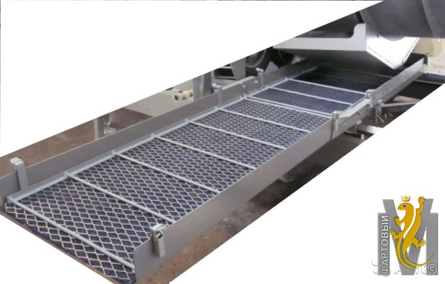

Сообщение Николаевич » 28 янв 2017, 15:38
Михалыч привет! Вопрос здесь рифли из трубы сделаны из трубы твое мнение? :grabli
шлюз
Сообщение Михалыч » 28 янв 2017, 15:41
Арматуру приварили, да ещё и неправильно :yes
Николаевич
Сообщение Николаевич » 28 янв 2017, 15:45
Редко причем :-D

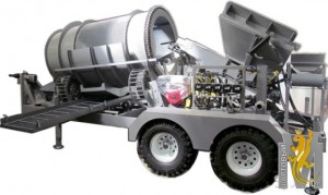

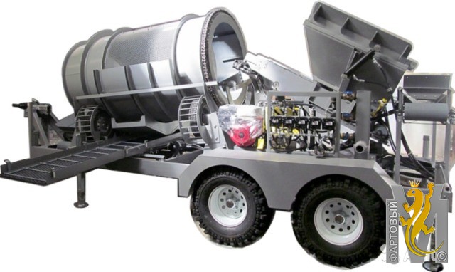

Сообщение Николаевич » 28 янв 2017, 15:47
Вот вся установка
Николаевич
Сообщение Николаевич » 28 янв 2017, 15:48
:grabli
промприбор
Сообщение Bola » 28 янв 2017, 15:52
Это новые рифли с круговым движением потока вокруг каждого. Металл начинает болтать по кругу, он теряет направление, устаёт дико и оседает на дно перекурить, тут то его съёмшик и прихватывает :ugarau
Сообщение Михалыч » 28 янв 2017, 15:54
Редко причем
Часто там и не надо, порода с бочки падает без напора, это как с бункером работать, арматура чисто для прижима трафарета,но варить надо заподлицо :yes
Главное воды дать достаточно и наклон выставить чтоб и промывало и метал не сходил.
Сообщение Михалыч » 28 янв 2017, 15:55
Bola писал(а):Source of the post с круговым движением потока вокруг каждого
Забьёт махом и выдавит вместе с решёткой.
Дипсис с миассзолота очередной :ugarau
