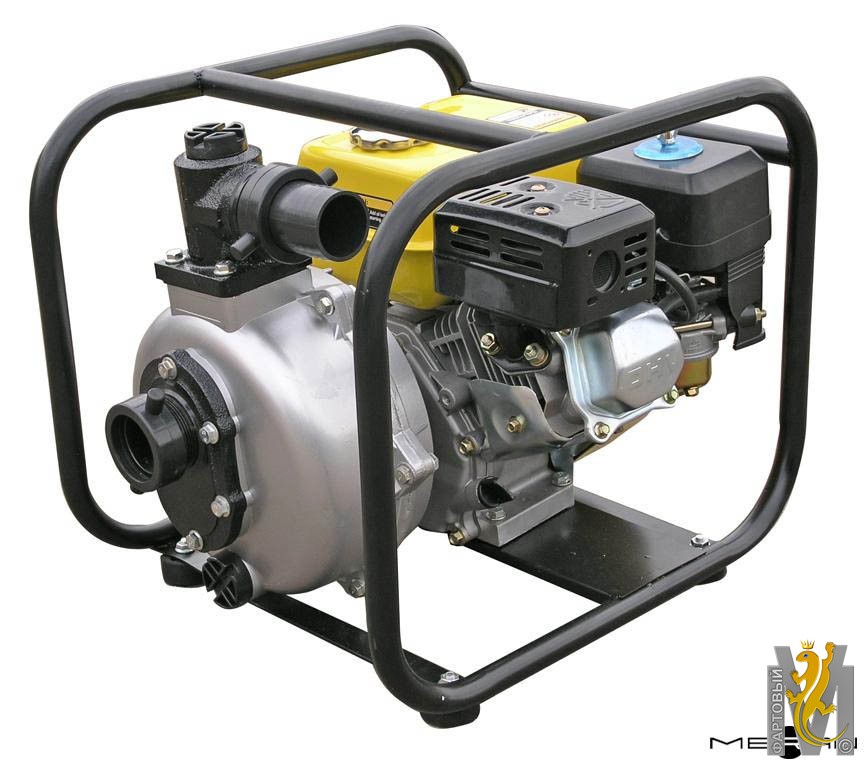

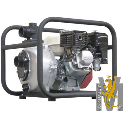

А я сегодня оплатил за 106471 в Геолазер 63800 рублей.
Производительность л/мин 670
Максимальное давление кПа 800
Двигатель Honda GX270
Объем двигателя куб. см 270
Входной патрубок см (дюйм) 7.6 (3)
Выходной патрубок см (дюйм) 7.6 (3)
Максимальная глубина всасывания м 8
Максимальная высота подъема м 80
Корпус насоса Сталь
Уплотнитель Карбид кремния
Импеллер Латунь
Улитка Чугун
Снаряженный вес кг 36
Номенклатура 106471
Сказали, что насос Американский. Типа для внутреннего рынка, хотя может я что то не понял по телефону.
Сообщение Борода » 14 ноя 2016, 15:37
Улитка похоже та же :yes (мотопомпа меран)
Сообщение Bola » 14 ноя 2016, 16:34
По-виду самовсас вроде. Что-то лошади у 270 смущают для такой производительности и напора.
Сообщение Михалыч » 14 ноя 2016, 16:58
Мотор просто добрый, остальное всё то же почти, только всас с выкидным одинаковый, а это не правильно :yes

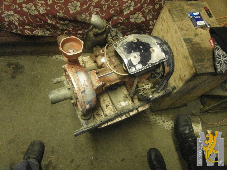

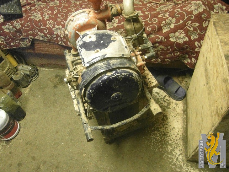

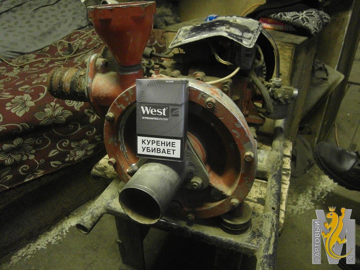

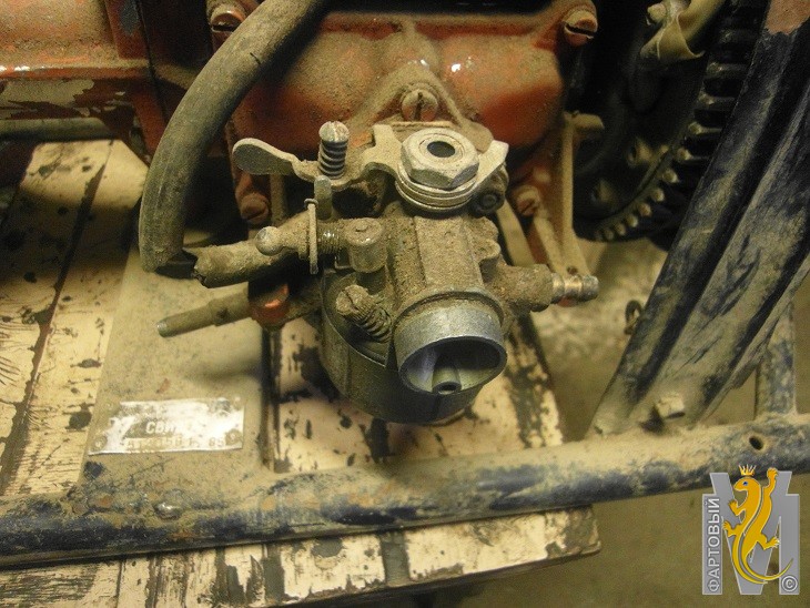

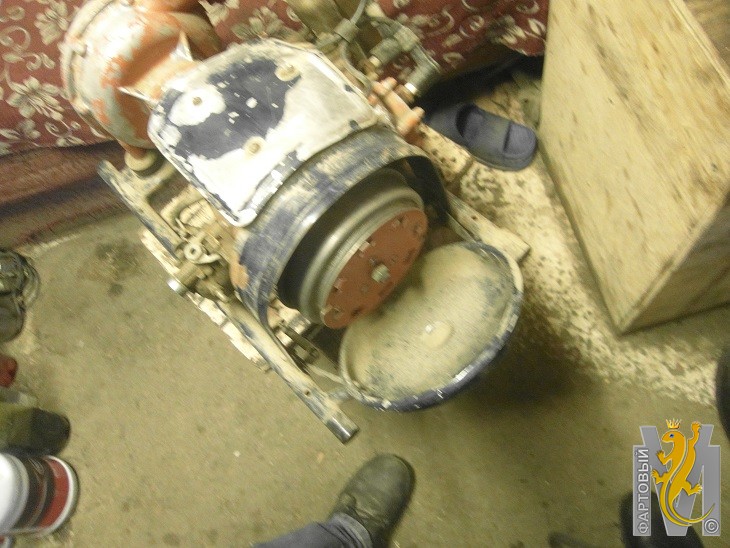

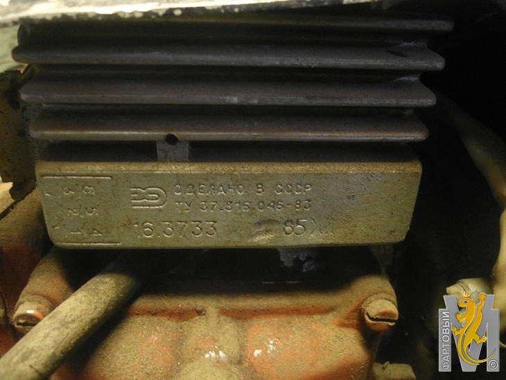

Дошли руки до Советского раритета. Мотопомпа Свияга.

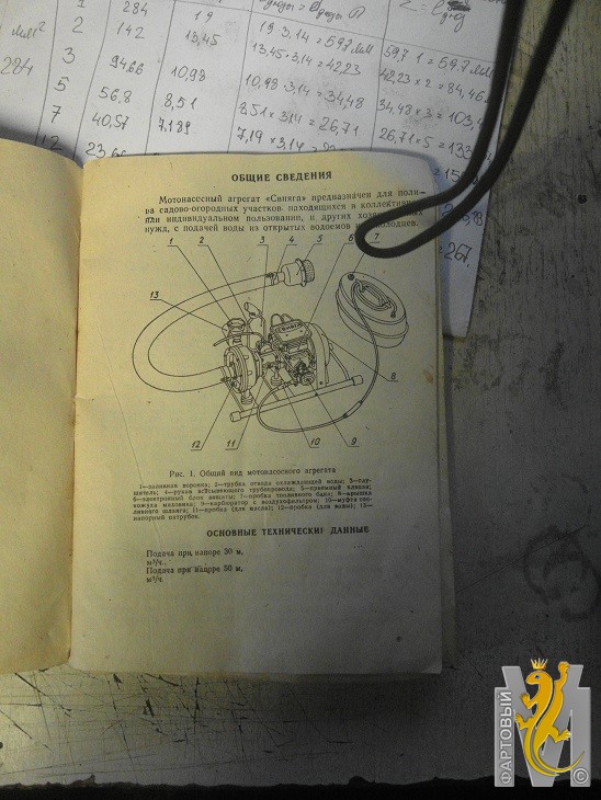

Сообщение Baranov743@gmail.com » 15 ноя 2016, 04:37

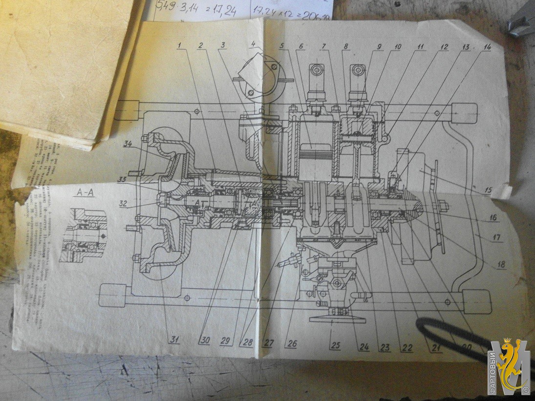

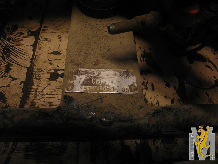

Сообщение Baranov743@gmail.com » 15 ноя 2016, 04:39
Вход в насос по штангелю, 47 мм , выход по штангелю 38 мм.
Насос разберу попозже, руки чешутся)

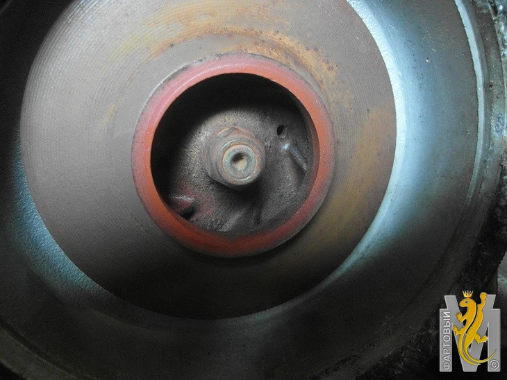

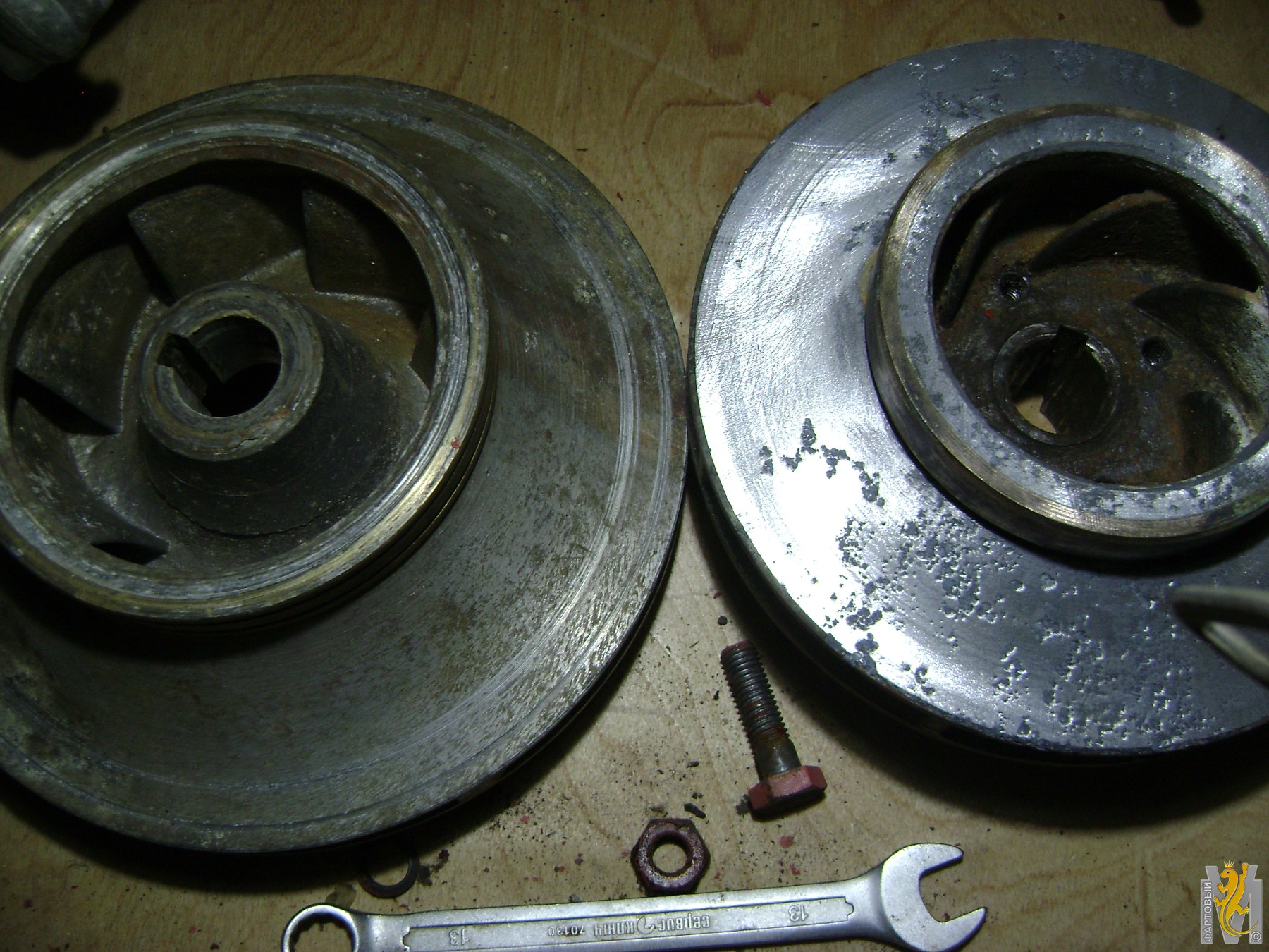

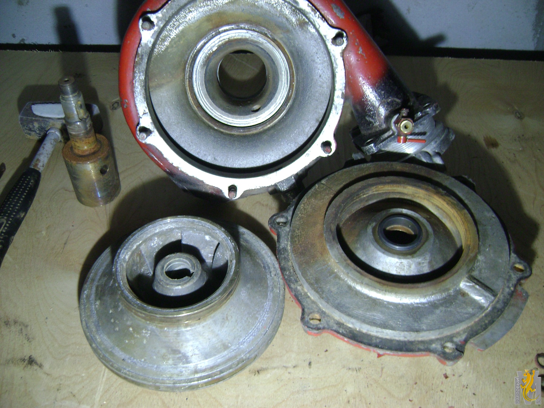

Сообщение Baranov743@gmail.com » 15 ноя 2016, 12:50

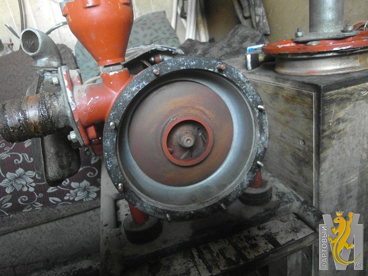

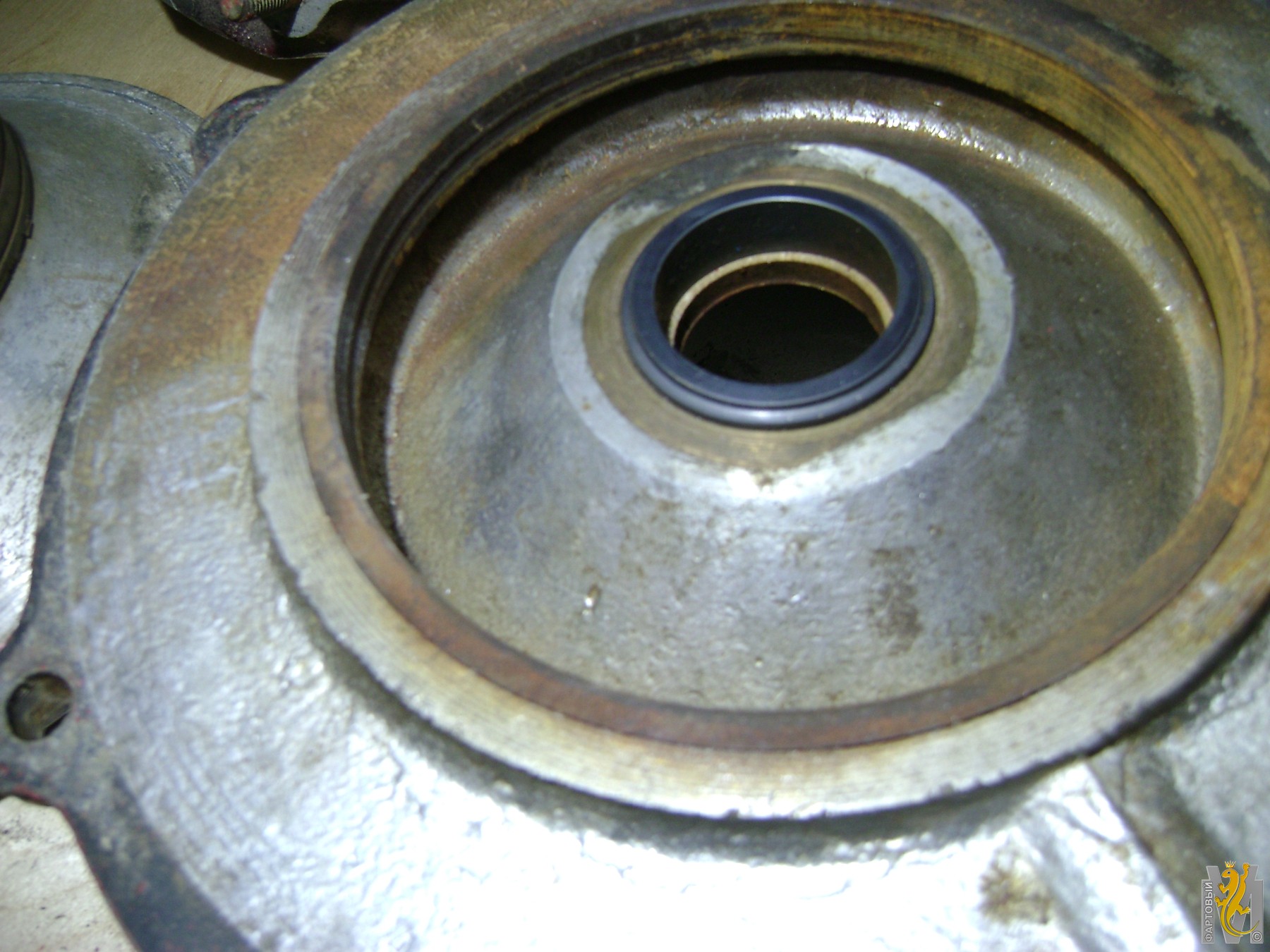

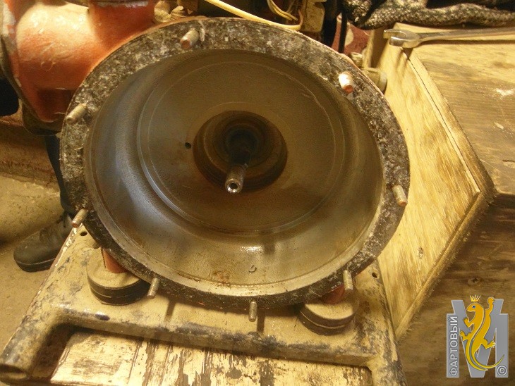

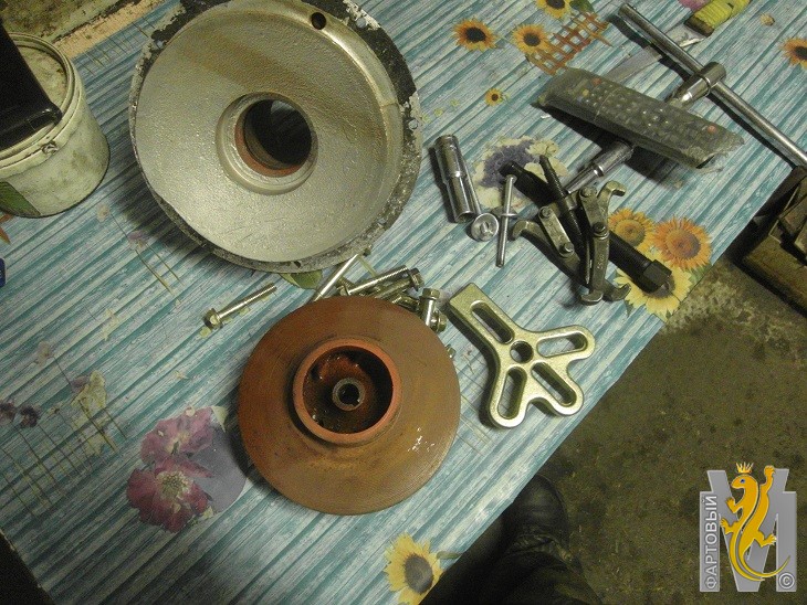

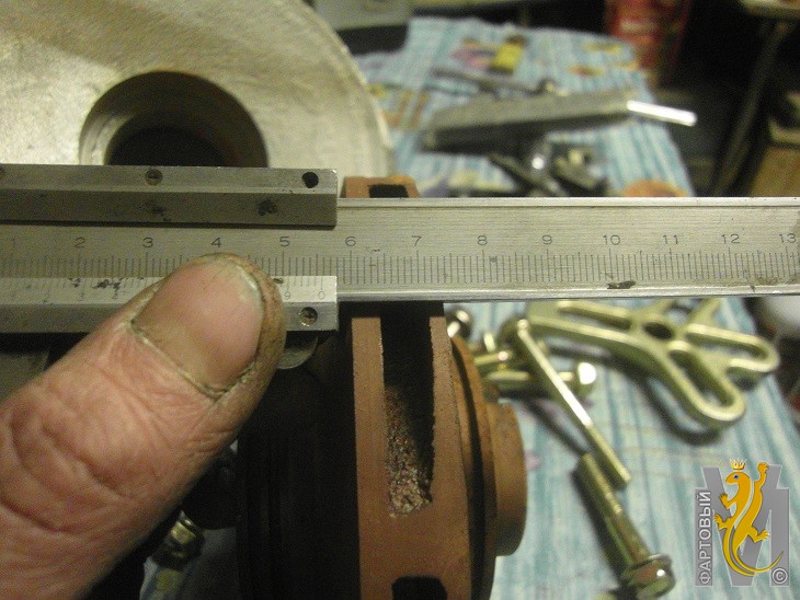

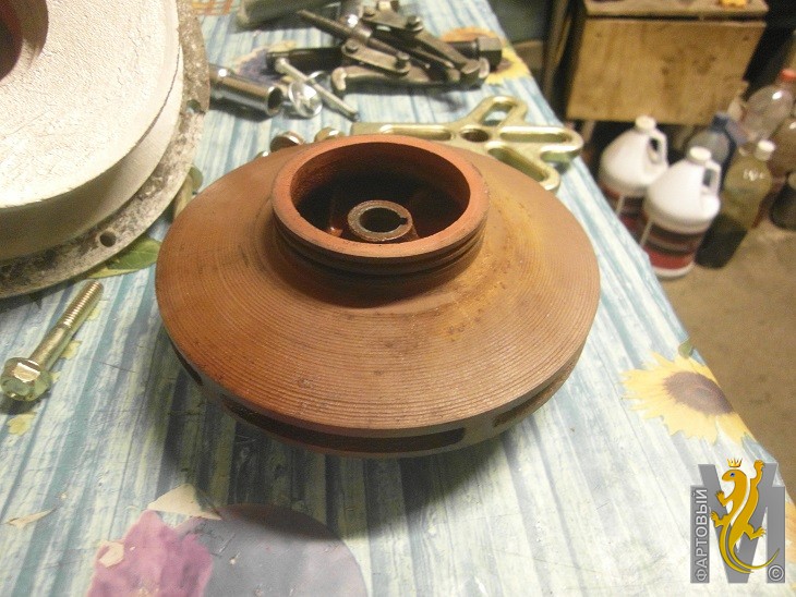

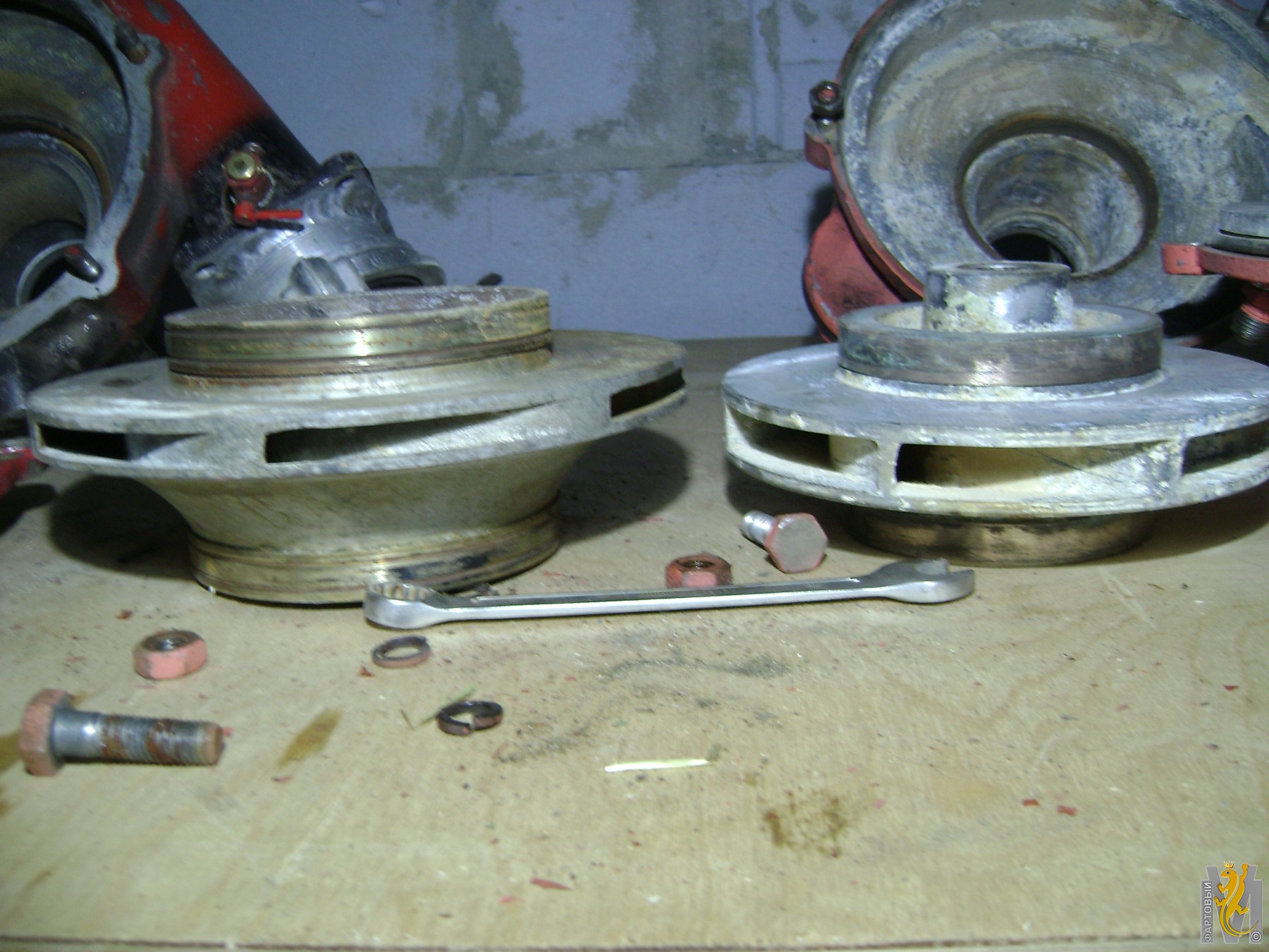

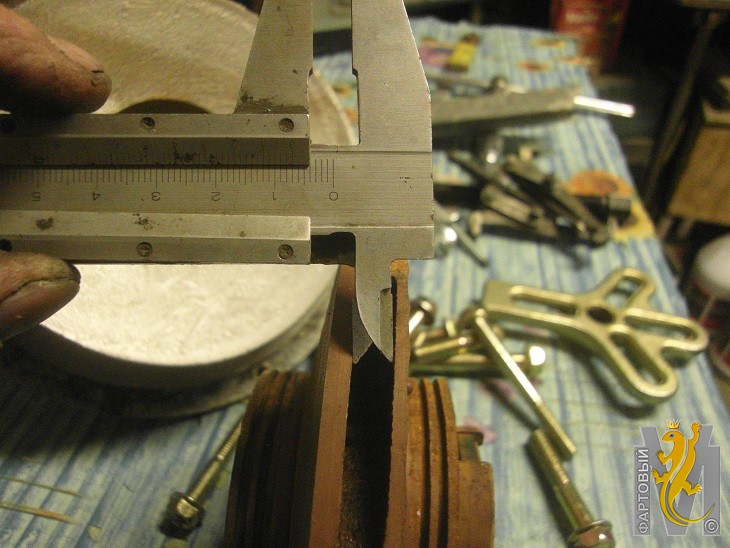

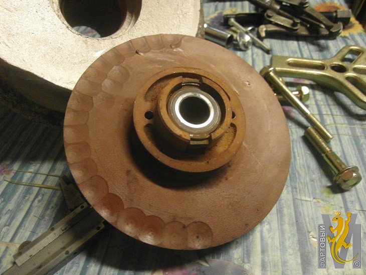

Сообщение Baranov743@gmail.com » 15 ноя 2016, 12:53
Диаметр колеса 150 мм, диаметр входного горла 57 мм,
Диаметр щели 7 мм. Матерьял колеса, чугун, материал корпуса алюминий, или сюлюминь.

baranov743@gmail.com писал(а):Source of the post Диаметр колеса 150 мм
На мотор сил в 9-11 её надо, и расточить всас. :yes
Сообщение Борода » 15 ноя 2016, 17:45

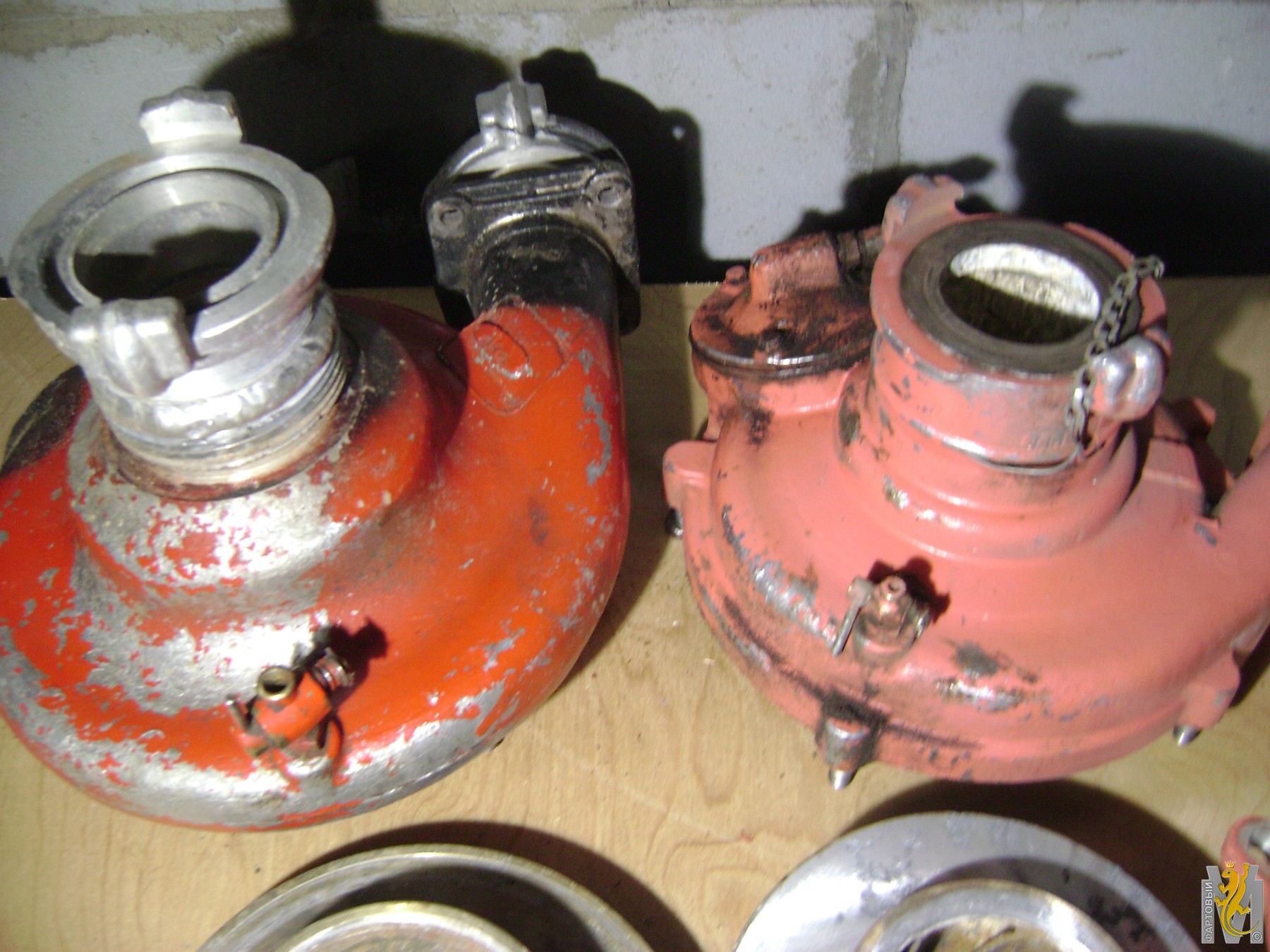

Вот сегодня сфотал две мп800 с большим и маленьким колесиком. кто просил не помню весят примерно по 10кг.на большом колесе установлен керамический сальник.раньше такой стоял как на 600 фото выше с пружинкой.
Сообщение Михалыч » 15 ноя 2016, 17:53
Найти б улитку с колесом на 150 мм. вот это сила :yes
предлагали как то, но так и не посмотрел её, сломали при демонтаже барыги :-)
