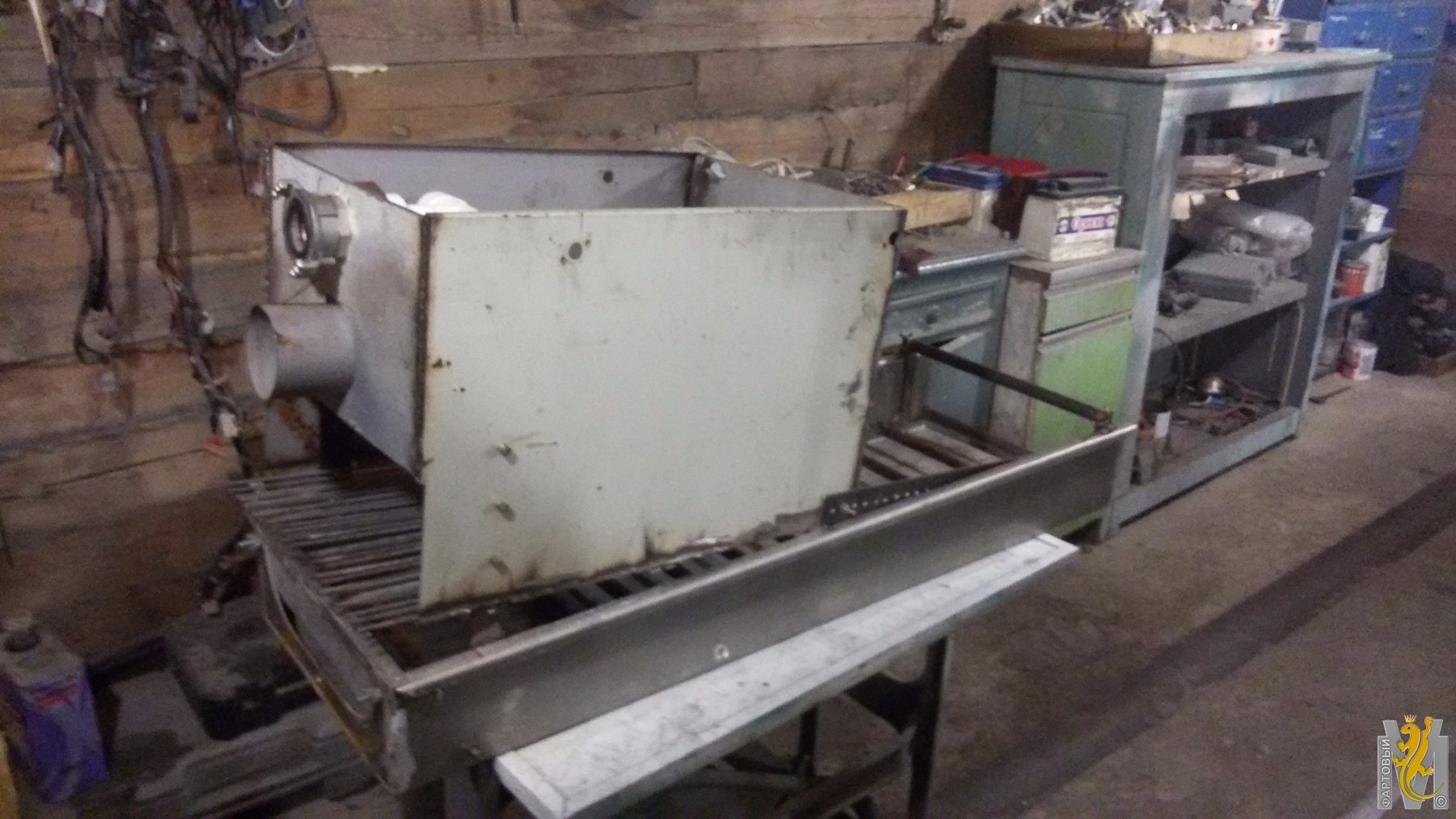

Сообщение Artem 75 » 12 фев 2017, 11:05

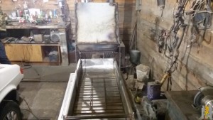

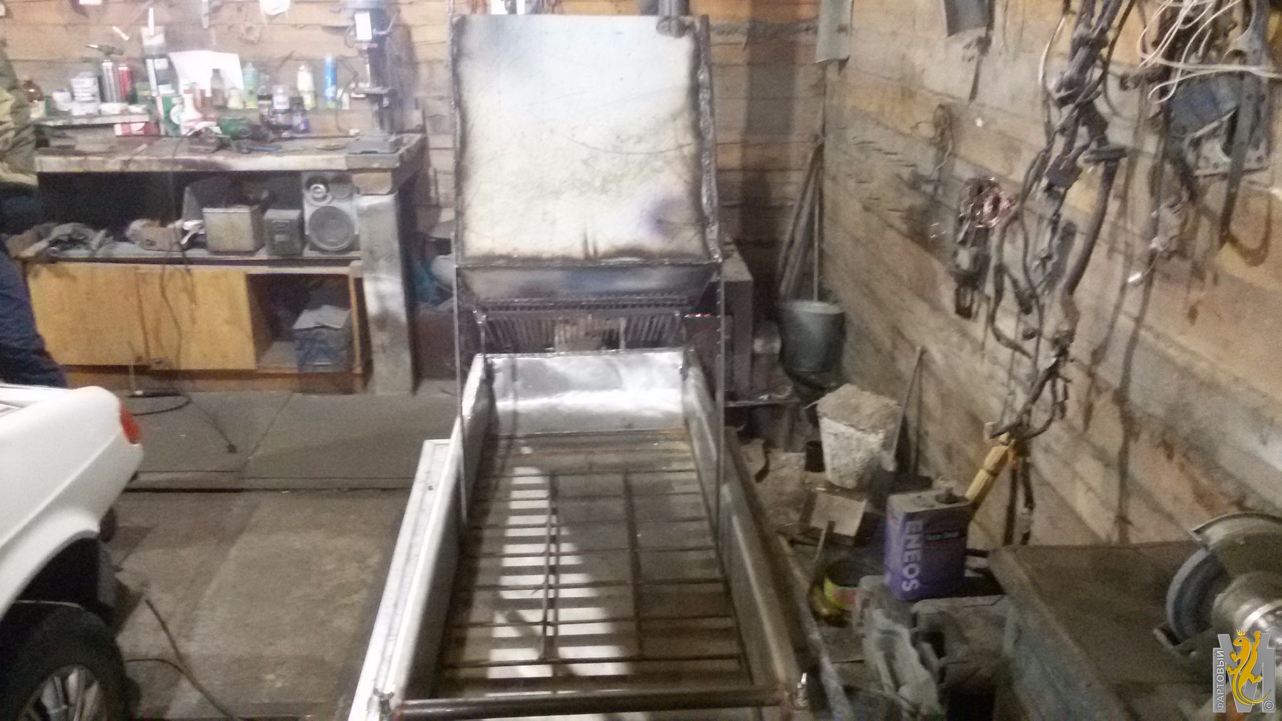

Усе сегодня поженил бункер с шлюзом, спс Михалыч за помощь :yes
PS теперь осталось дождаться весны :yes

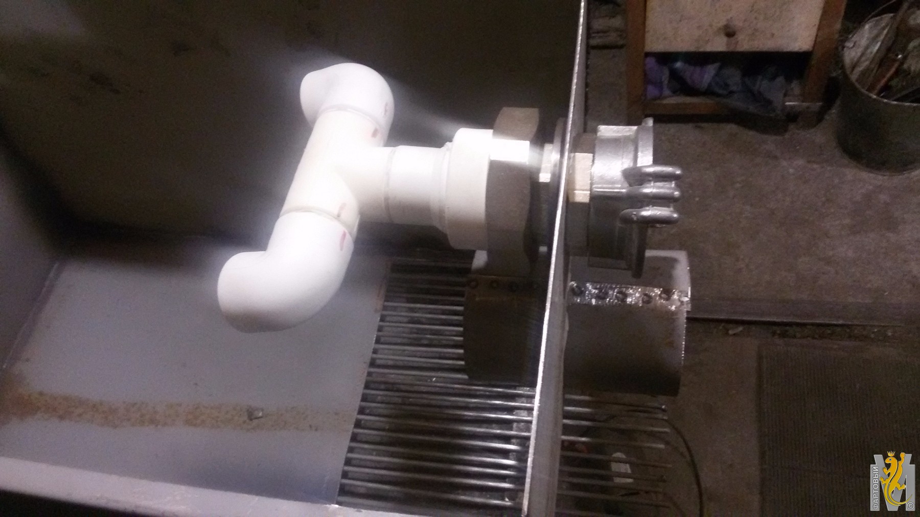

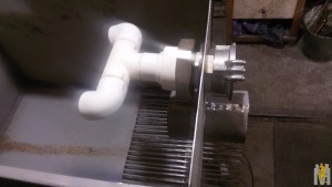

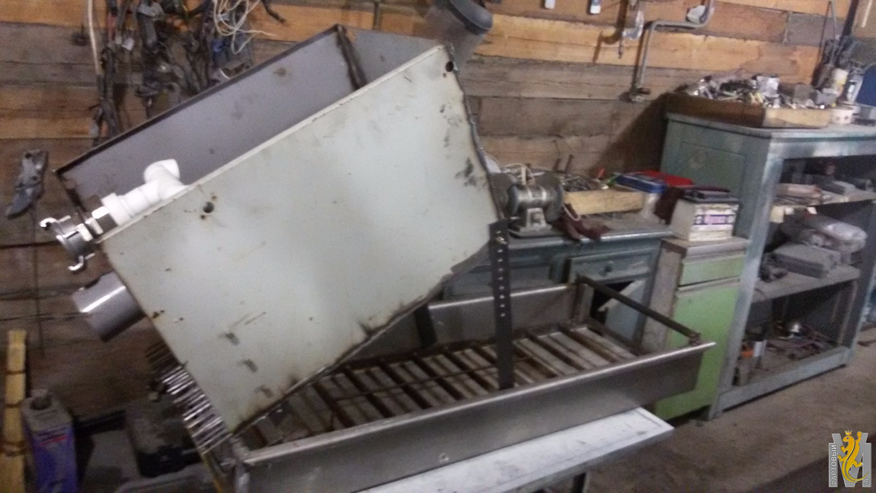

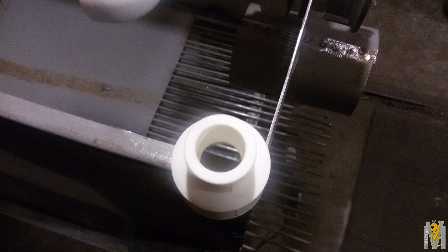

Сообщение Brobrok » 12 фев 2017, 11:19
косяк с сосками куда они у тебя смотрят?размывать не будет, заново все покупать :yes
Сообщение Brobrok » 12 фев 2017, 11:30
закинь туда лопату и посмотри как ляжет кучка и соски выставляй так чтоб били чуть перед кучкой чтоб она через струю скатывалась и обмывалась
Сообщение Brobrok » 12 фев 2017, 11:32
и усилители привари сверху букера
Сообщение Artem 75 » 12 фев 2017, 11:55
Brobrok писал(а):Source of the post косяк с сосками куда они у тебя смотрят?
Все ровно смотрят куда надо :yes
Brobrok писал(а):Source of the post и усилители привари сверху букера
А зачем он с метала 2.5 так не куда не денеться! :yes
Сообщение Brobrok » 12 фев 2017, 12:05
ну смотри сам :-)
Сообщение Михалыч » 12 фев 2017, 14:12
Душ переделывай ,верно Броневик пишет :yes
неужели не заметил как у меня, или новую схему придумал и нам не говоришь :(
Сообщение Artem 75 » 12 фев 2017, 14:54
А что сним не так?угол смущает? :yes это не сташно испытаю и вот эти тити хочу припаять и тем самым отрегулировать уже по месту :yes сейчас не где произвести испытания холодно однако :(
Тити
Сообщение Михалыч » 12 фев 2017, 15:35
Ну ладно тогда :yes
Но геморно потом угол выставить будет.

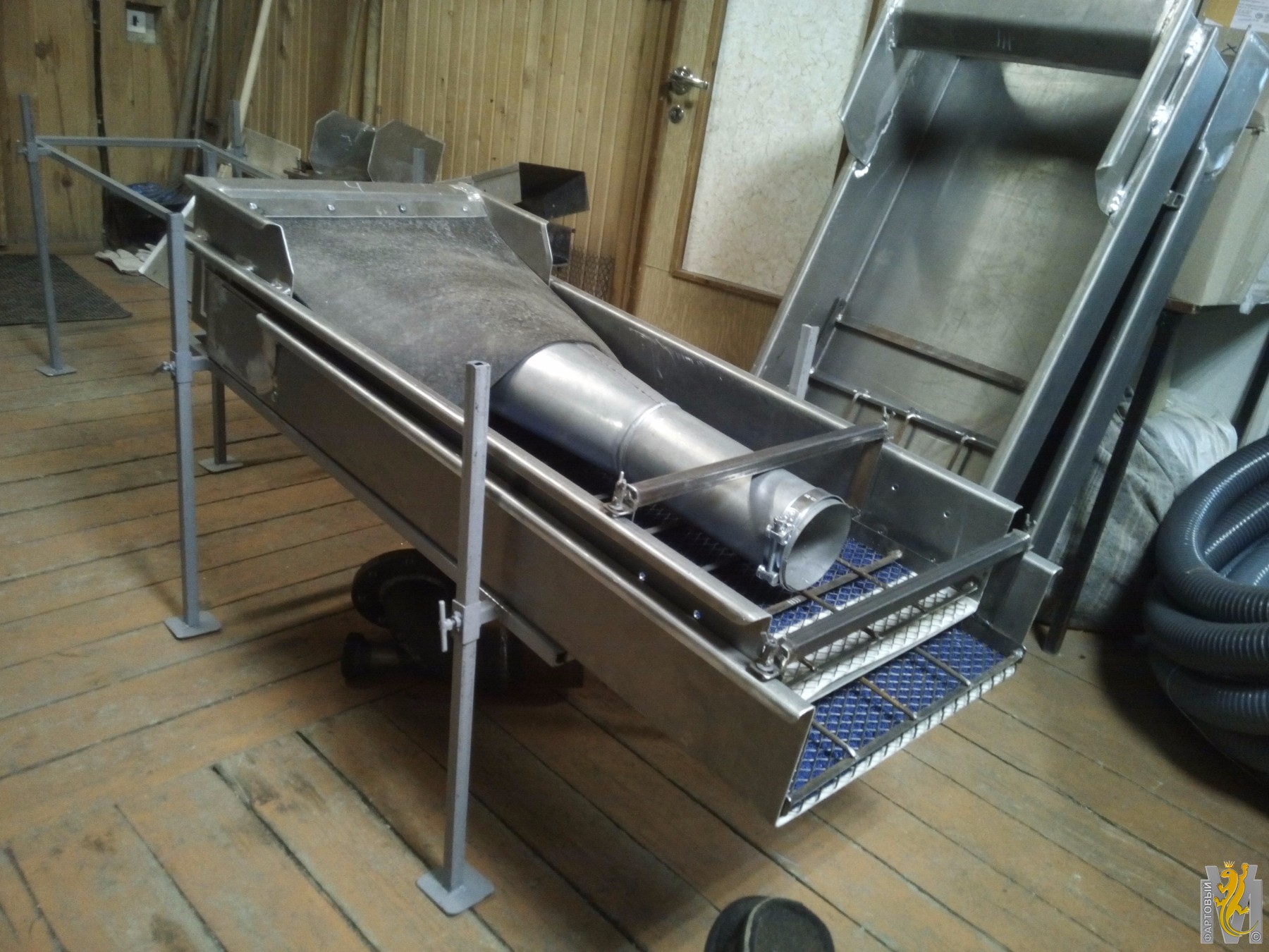

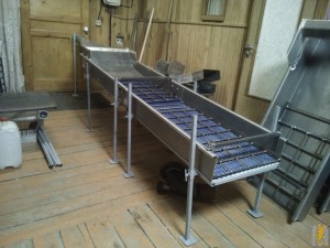

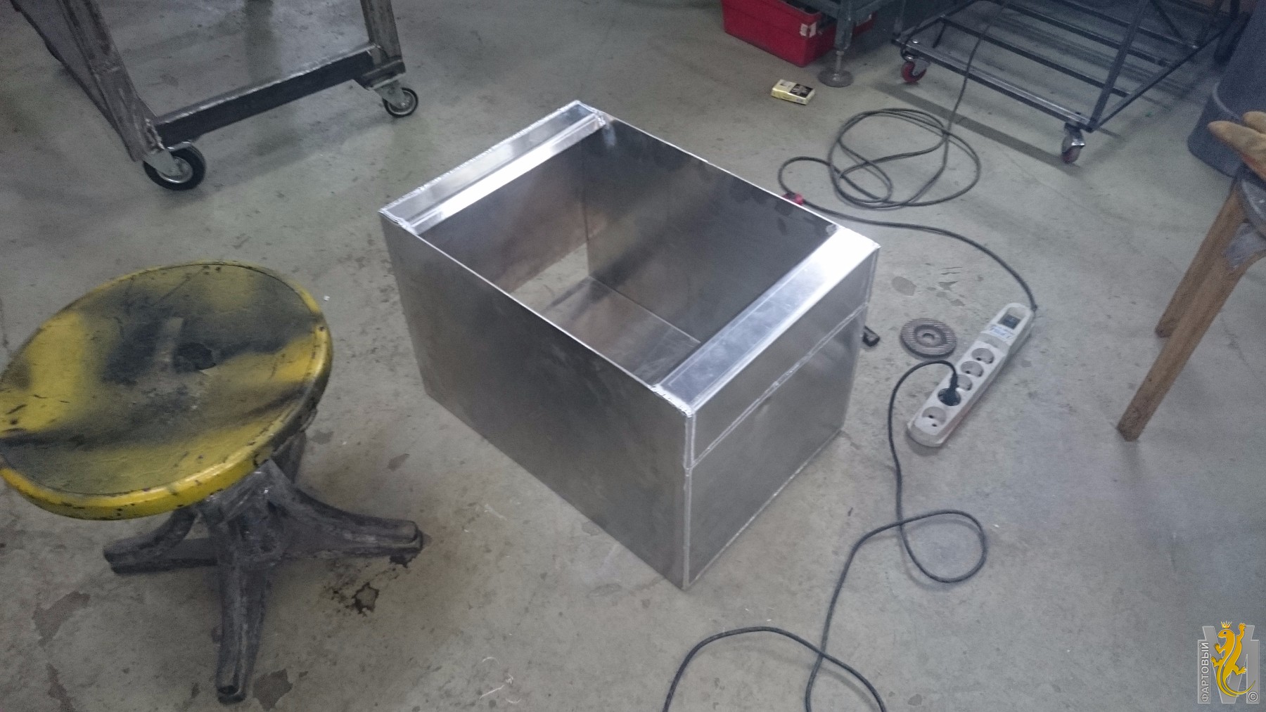

Сообщение Михалыч » 15 фев 2017, 13:15
Красота :yes
Заказчик узнает свой шлюз настоящий :yes
Сообщение Artem 75 » 15 фев 2017, 13:36
Михалыч писал(а):Source of the post Красота
Сообщение Михалыч » 15 фев 2017, 13:39
Фирма веников не вяжет,всё для добычи и по Уму! :yes
Сообщение Михалыч » 15 фев 2017, 13:40
Транспортный вариант!
