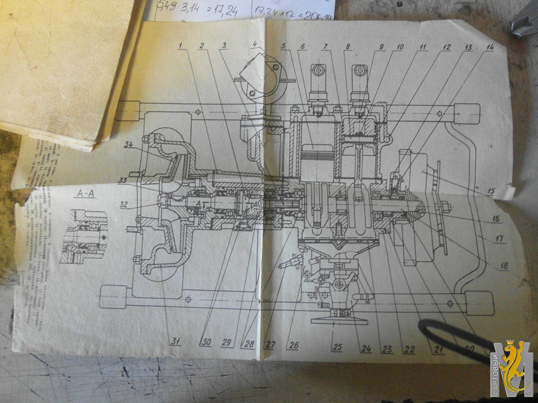

Я так понял, что в улитке нет подшипников? И колесо вешается на переходник и на вал. То есть получаем консольную нагрузку на подшибник двигателя?
Сообщение Борода » 19 ноя 2016, 13:18
В МП нет подшипников только сальник.Да подшипник нагружается.Для того он там и стоит.Консольной нагрузки почти нет Противовес эмпиллера каленвал.А тыкак думал?
Сообщение Baranov743@gmail.com » 19 ноя 2016, 13:35
То есть если разные веса системы: (коленвал + поршень) и крыльчатки, то получим сильные нагрузки на подшипник и корпус двигателя.
А колесо насоса у нас консольное и получается на длинном рычаге. Теперь я понял почему современные помпы гуляют по берегу, в отличии от Свияги. На Свияге два опорных подшибника.
Плюс крыльчатка балансированая.
Вопрос а на МП колеса балансированы или нет?
Сообщение Михалыч » 19 ноя 2016, 13:47
Сам по себе вес улитки уже давит на корпус двигателя, и если не правильно выточена проставка и нет центровки , то мотор ломает пополам. :yes
baranov743@gmail.com писал(а):Source of the post колеса балансированы
заводил как то без крышки, биения не видно, работает ровно, но литьё порой оставляет желать лучшего. :-)
