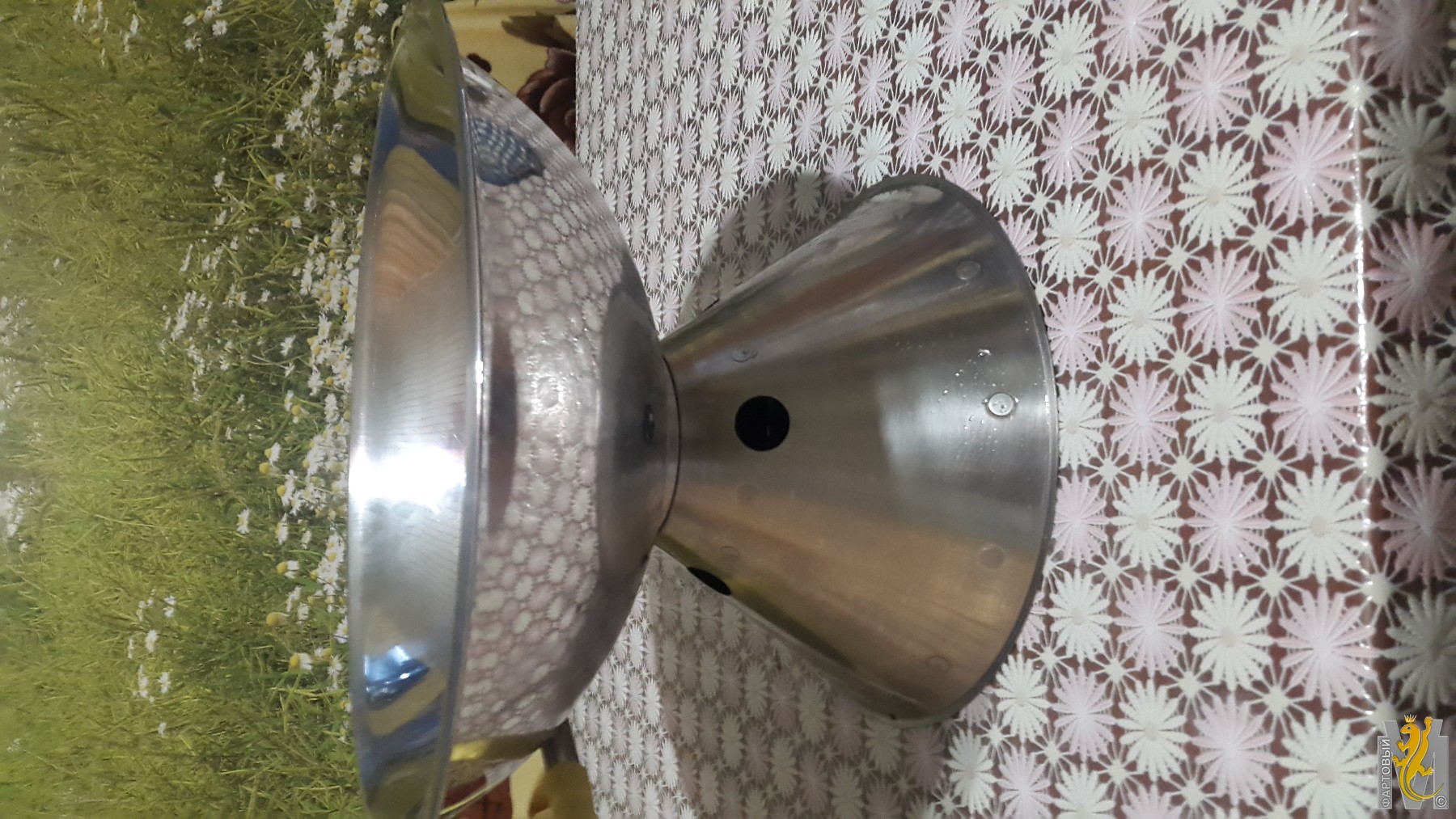

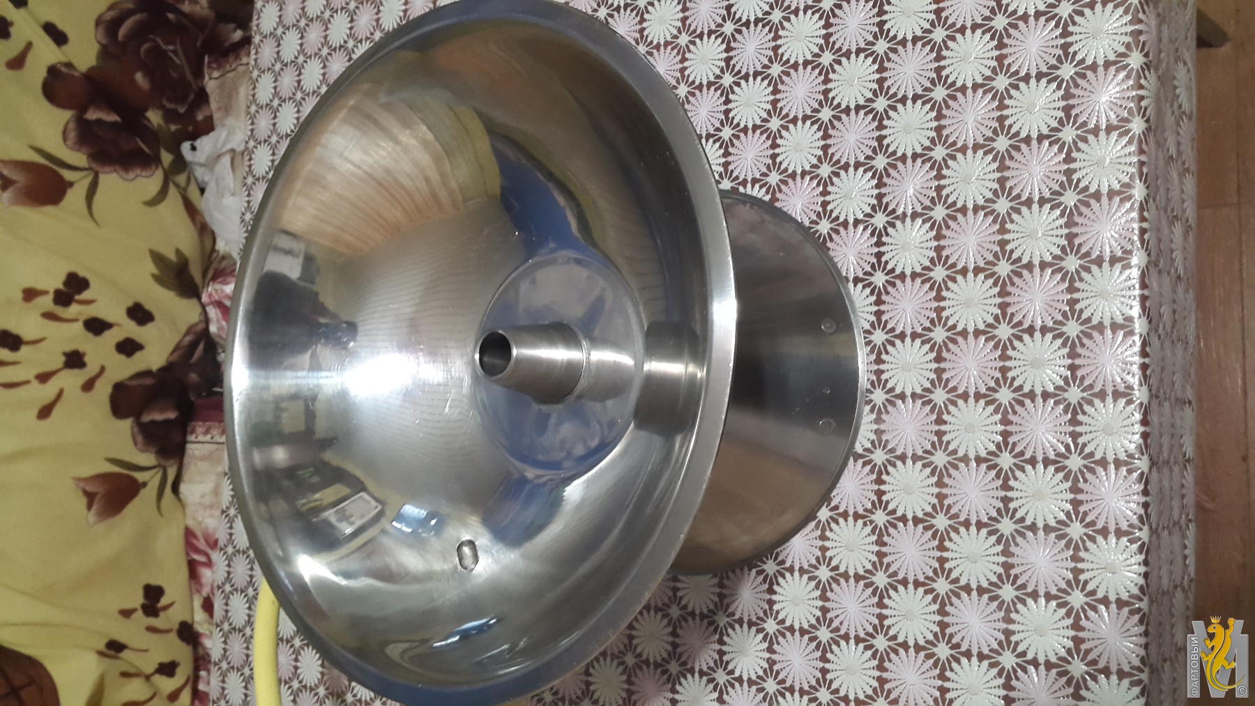

Ну вот и моё первое изделие .
Промывал шлих с опилками свинца, так как металла ещё не видел =-O . Работает! Шлих вымыл, свинец на месте. Осталось совсем немного!
Шлюз,помпу,эжектор. =-O
Сообщение Михалыч » 27 фев 2018, 05:23
С опилками свинца или кусками типа дроби?
Сообщение Лёха » 27 фев 2018, 10:29
Микс, посмотри внимательнее на пиндосовский бубль-гум! там у конуса сверху есть юбочка и она там не зря :yes .
я пластиковый сделал первый без юбки - опилки улетают, а с юбкой нет!!!
Сообщение Семьдесят девятый » 27 фев 2018, 11:13
Лёха писал(а):Source of the post с юбкой
у меня то же с маленькой :-D
Микс
Откуда: Сев Кавказ
Сообщение Микс » 27 фев 2018, 11:34
Михалыч, с опилками от круглого напильника.
Насчёт юбочки так она есть. Но она как отдельная пластиковая вставка. Но что с ней что без неё одинаково,подачу воды надо правильно настроить...
Сообщение Лёха » 27 фев 2018, 11:42
юбочка позволяет ускорить процесс :yes
Сообщение Михалыч » 27 фев 2018, 12:47
Верно! Настройка рулит :yes

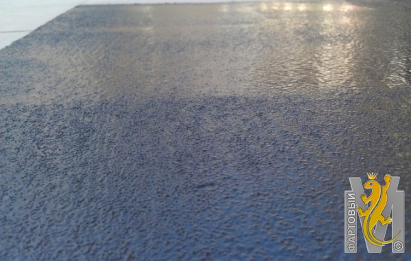

Сообщение Brobrok » 09 май 2018, 20:57
Противоскользящее покрытие Scotch-Clad 7888 наносится в жидком состоянии, при высыхании образует нескользкую поверхность. Покрытие разработано для транспортных средств, пешеходных переходов, лестниц, платформ и т.д. Обладает высокой стойкостью к маслам, бензину, воде, в том числе к морской воде. Может использоваться на бетонных, стальных, алюминиевых поверхностях, на многих пластиках (таких как эпоксидные и полиуретановые пластики) и резинах.
Сообщение Brobrok » 09 май 2018, 21:01
Антискользящая поверхность 3M 7888
Сообщение Brobrok » 09 май 2018, 21:52
возму на пробу краску волшебную для столика посмотрим отлетит или нет
