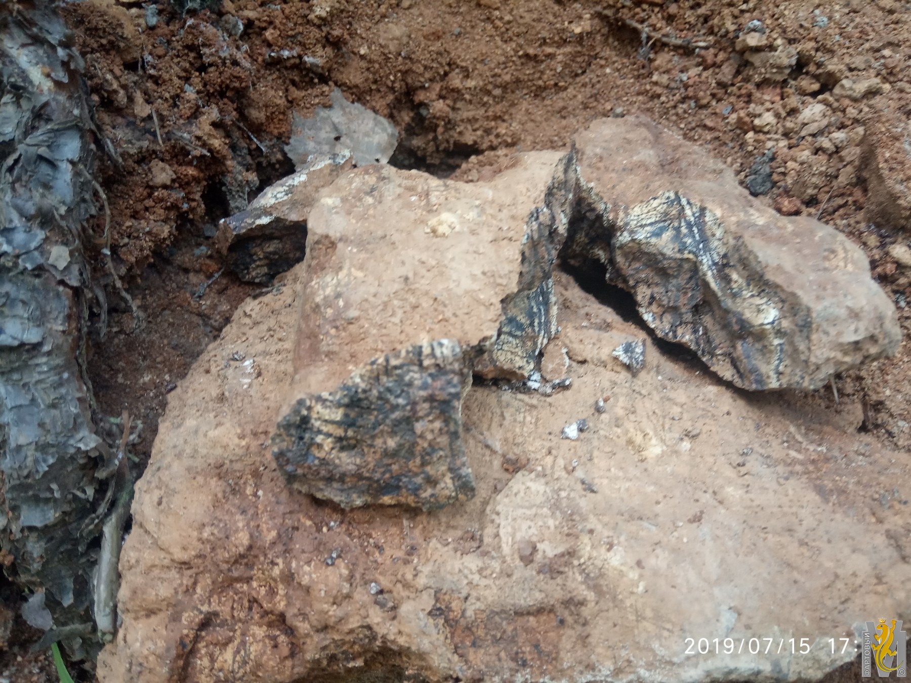

На слюду напоролся.
Дыма без огня не бывает
Бывает в некоторых случаях ,например когда кислота дымит , но тоже наверное огонь есть,только мы его не видим.
Слюда и пирит спутники ,оно где то рядом

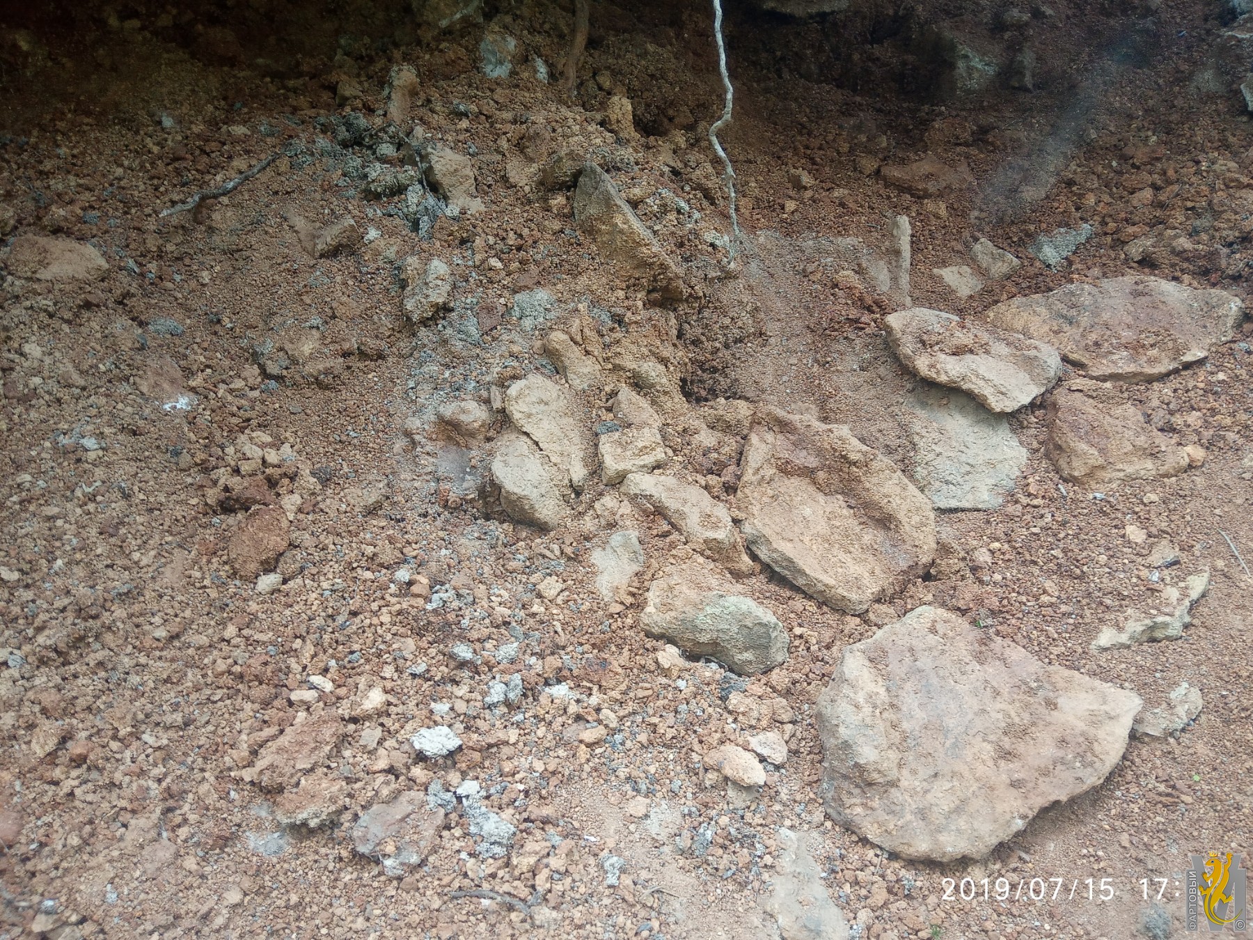

Вот такие камни,кто встречал?
На гранит похожи.
- Семьдесят девятый
- +7(904)177-55-05
- +7(904)177-55-05
Михалыч, да они эти черепки лёгкие какие то и на изломе много чёрных прожилок,взяты образцы где коренное добывали
Трудно по фоткам гадать ,поэтому и не связываюсь
Ищи похожие.

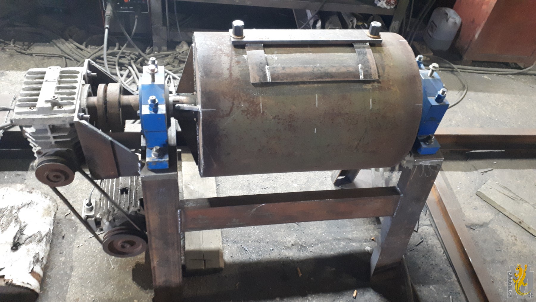

Забабахали очередную дробилку.

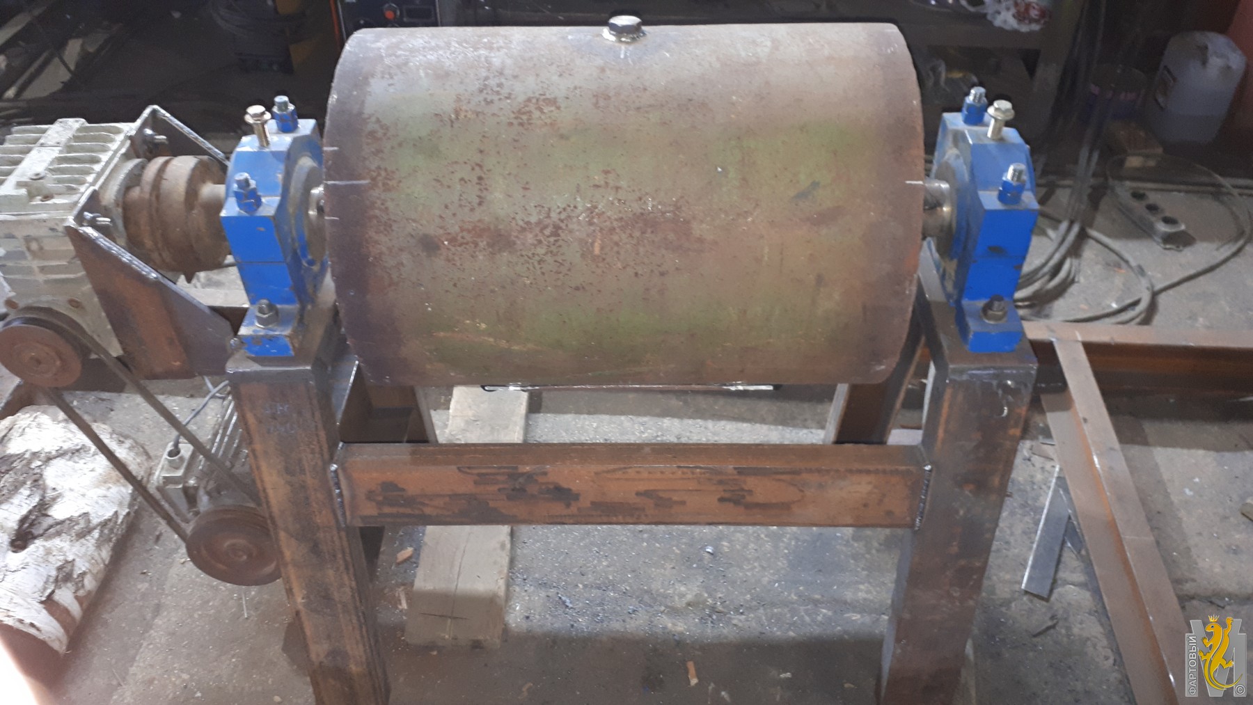

Сегодня размолол те весенние камни... Металл есть! Но как-то мало... Химией попробовать... может и пойдёт зимними вечерами баловаться...

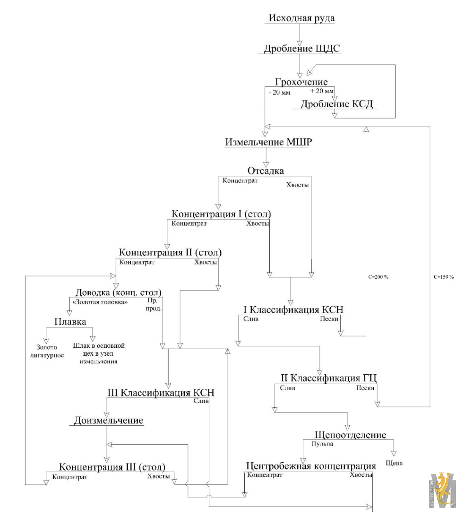

Всем доброго времени суток! В настоящий момент работаю на обогатительной фабрике, где присутствует извлечение рудного мелкодисперсного "металла" из исходного сырья, т.е. руды. Прикладываю схемку тех. процесса. Может кому то будет полезно.
С уважением.

После двух стадиального дробления с использованием в первой стадии щековой дробилки, во второй стадии – конусной и грохочения дроблёной руды по классу минус 20 мм, дроблёная руда подается в шаровую мельницу первой стадии (МШР). Выход мельницы классифицируется на прямой бутаре и поступает на гравитационное обогащение на отсадочную машину. Концентрат отсадки направляется на концентрационный стол №1. Хвосты концентрационного стола и хвостовой продукт отсадки поступают на первую стадию классификации в спиральный классификатор №1, пески которого возвращаются в мельницу, а слив поступает на вторую стадию классификации в гидроциклоны, пески которых возвращаются в мельницу, а слив является питанием центробежного концентратора. Перед концентрацией слив гидроциклонов проходит операцию щепоотделения на грохоте и поступает в концентратор.
После контрольной стадии гравитационного обогащения на центробежном концентраторе, проводят доводку полученных концентратов до «конечного продукта» на доводочном концентрационном столе, а хвосты направляют на классификацию в спиральный классификатор №2. Обогащение концентрата с отсадочной машины проходит на концентрационных столах №1,№2,№3. Доводка до «конечного продукта» производится на доводочном столе №4. Хвосты второй концентрации самотеком, а также третьей концентрации и доводки отправляются на классификатор №2, который работает совместно с малой мельницей доизмельчения. Пески классификатора направляются в мельницу, а слив, объединённый с хвостами центробежного концентратора, направляется на флотацию. Доизмельчённый продукт из мельницы подаётся на третью стадию концентрации на стол №2. Операции основной и контрольной флотаций проходят во флотомашинах. Концентрат основной флотации подвергается перечистке во флотомашинах №1. Промпродукт перечистки и концентрат контрольной флотации возвращается в «голову» флотационного процесса.
Подача реагентов на флотацию осуществляется в первые камеры основной и контрольной флотаций насосами.
Stargate
Реагенты, используемые для флотации промпродукта гравитации:
бутиловый ксантогенат калия
азотнокислый свинец
вспениватель Т-92 (смесь кислосодержащих соединений с преобладанием диоксановых спиртов
(40-45%) и низким содержанием метилбутандиола, подаётся в неразбавленном виде каплями.)
азотнокислый свинец
