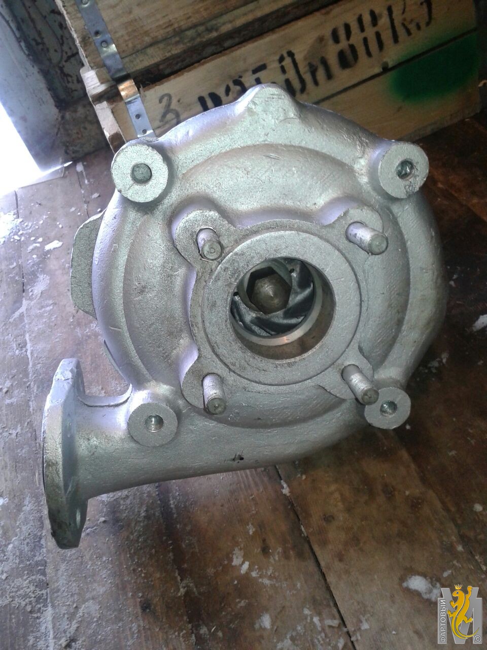

Золотодобыча по взрослому.

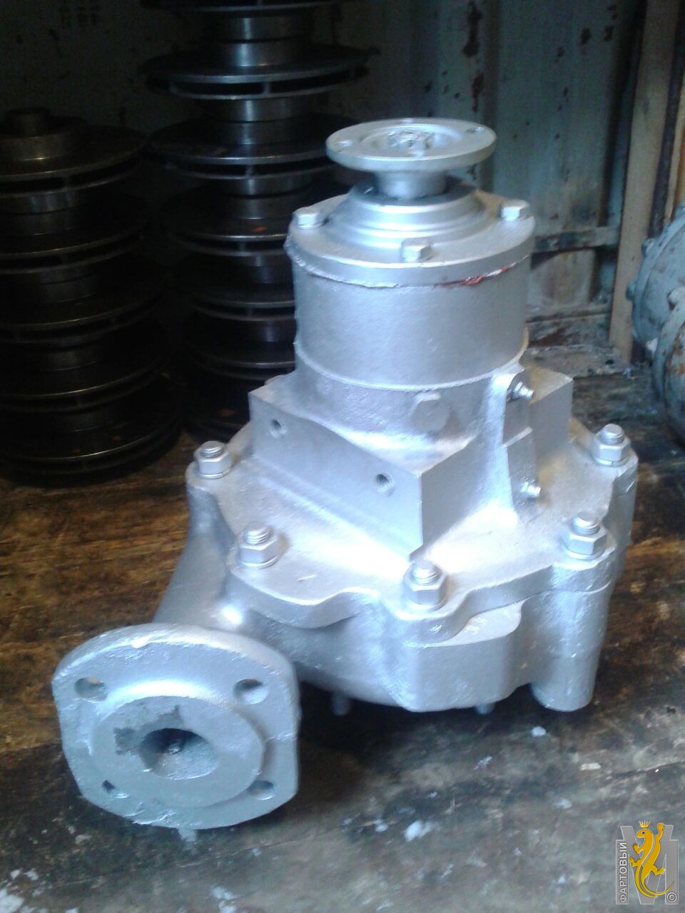

Сообщение Михалыч » 23 янв 2018, 18:52
Сообщение Михалыч » 23 янв 2018, 18:53
Это насос с поливалки :yes
С редуктором идёт.

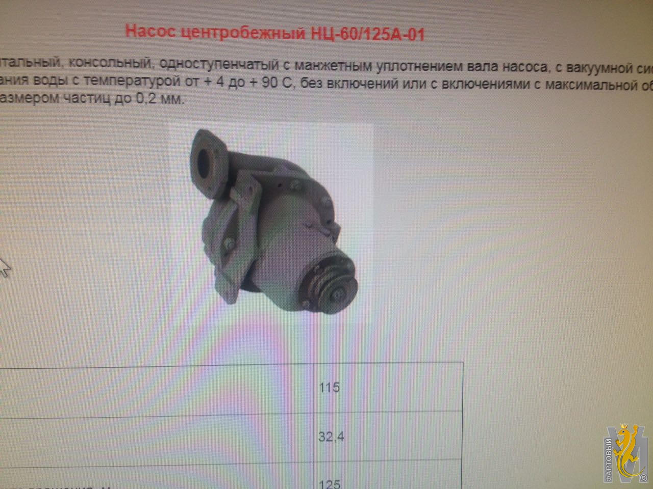

Varu

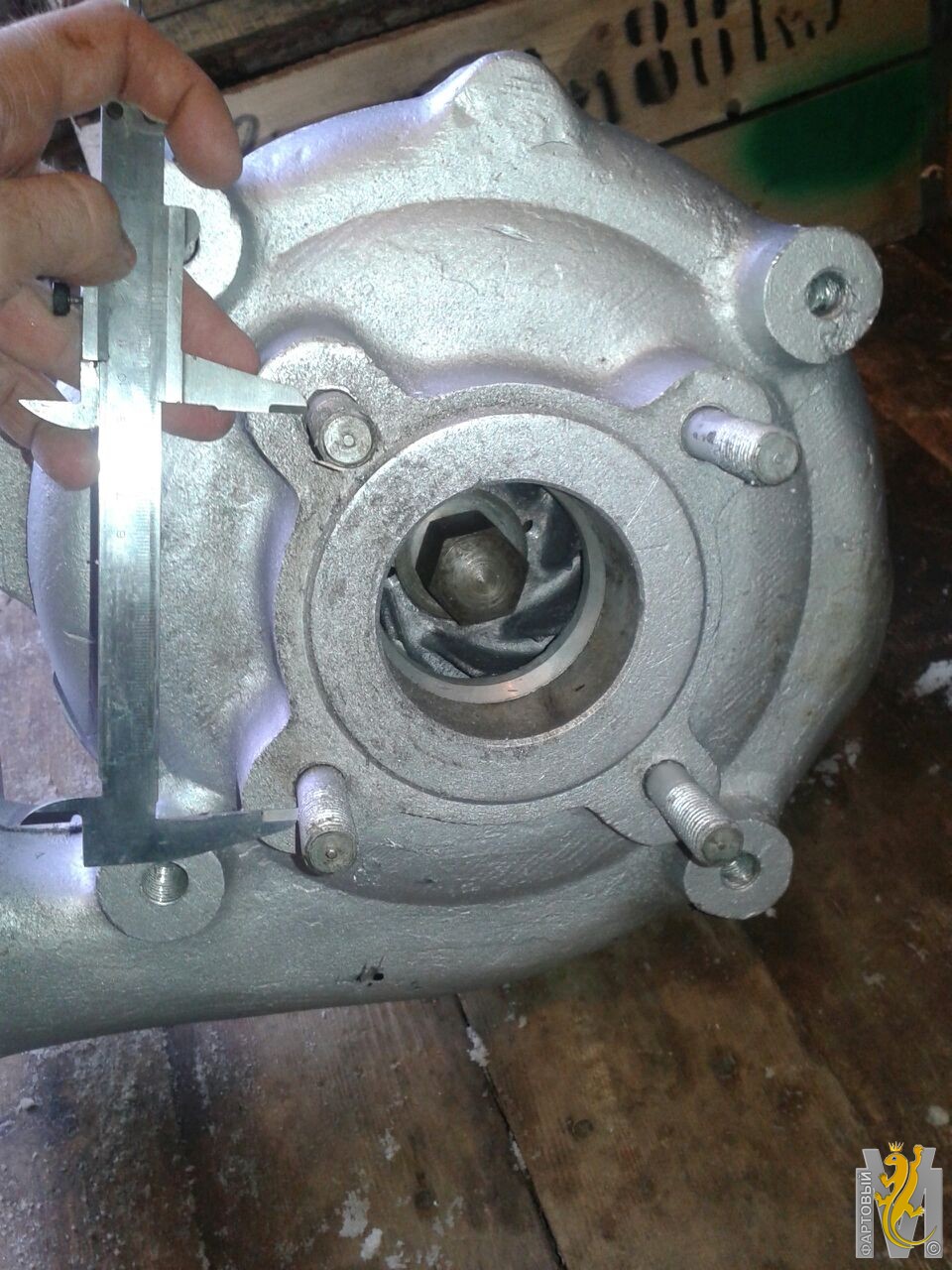

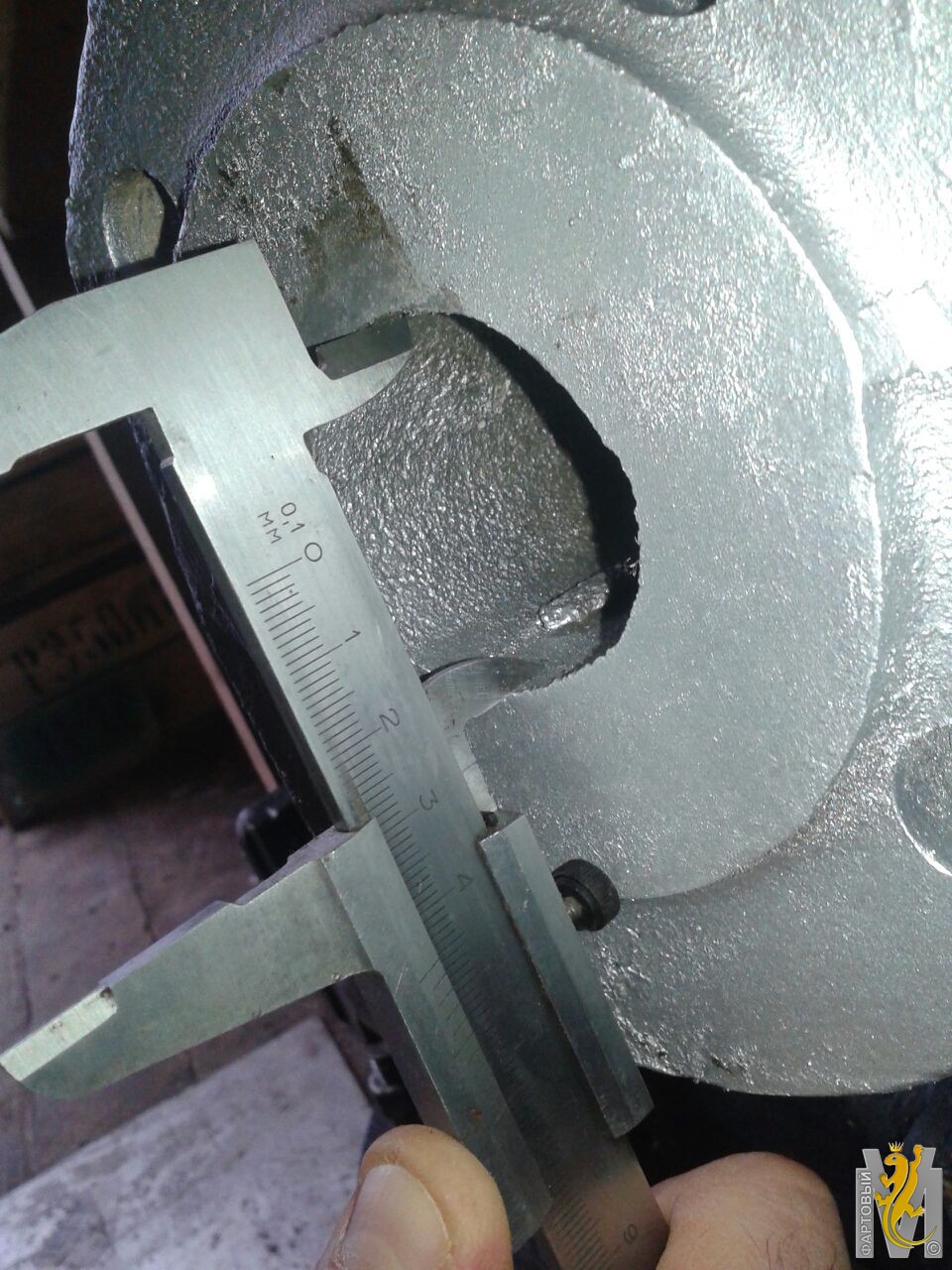

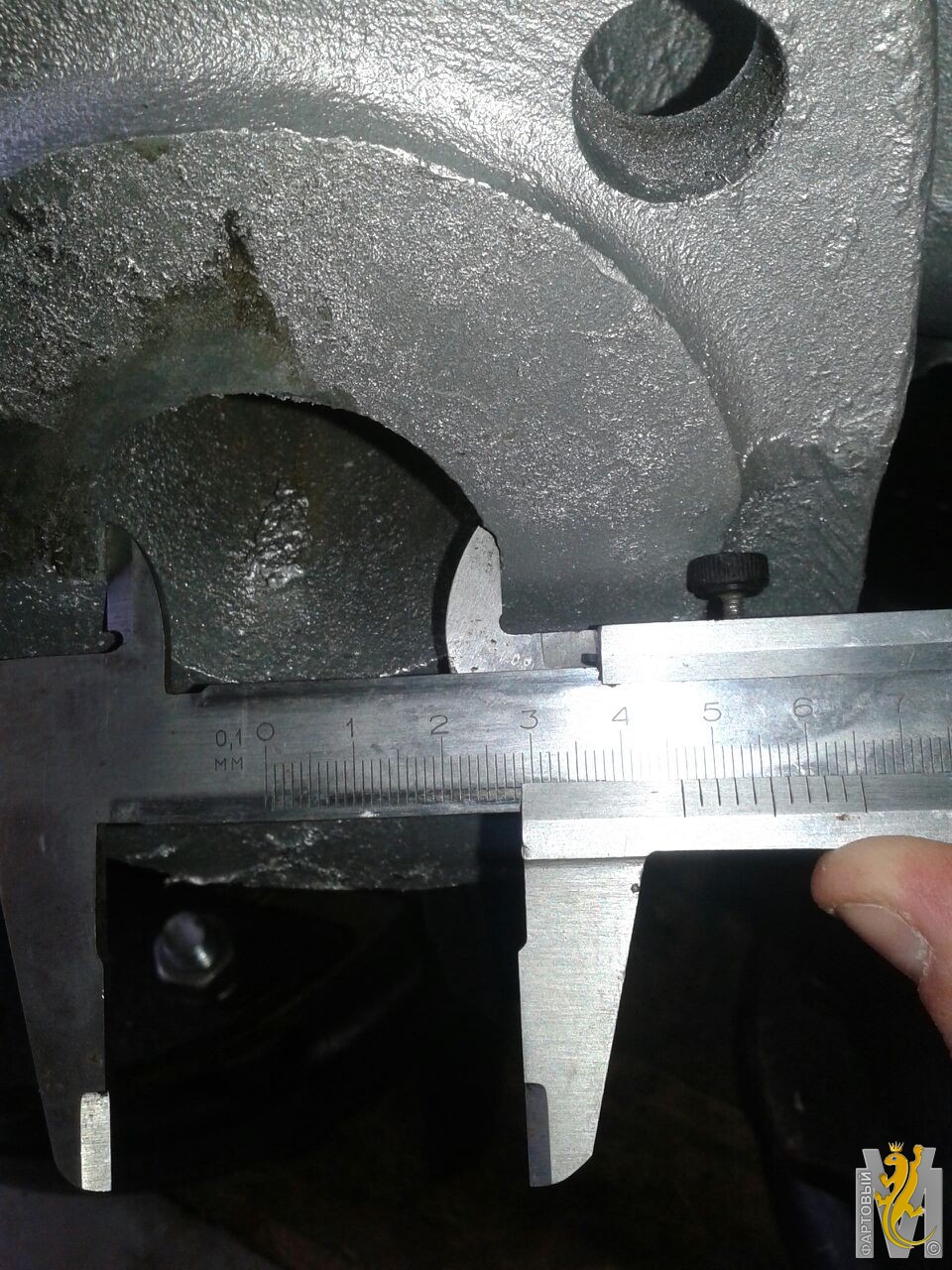

Сообщение Varu » 24 янв 2018, 04:17
Я себе такой заказал, алюминиевый. НЦ60/125А-01
Varu
Сообщение Varu » 24 янв 2018, 04:19
На него и запчастей полно.
Varu
Сообщение Varu » 24 янв 2018, 04:26
Диаметр крыльчатки 240мм, Вход/выход 80мм/45мм.
Сообщение Михалыч » 24 янв 2018, 05:15
Надо брать вход на 100,выход 77.
Старого образца такие есть.
Varu

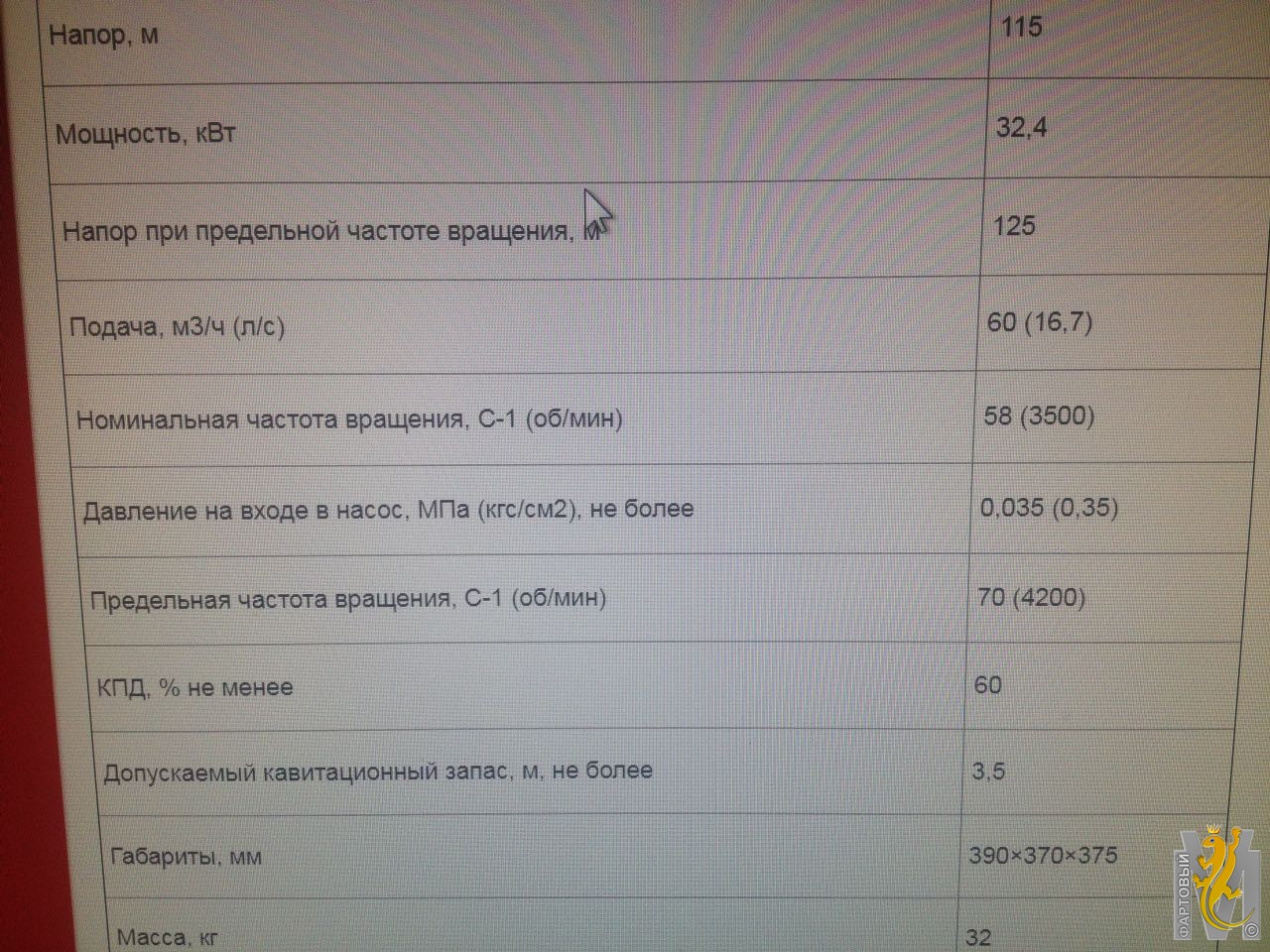

Сообщение Varu » 24 янв 2018, 07:15
Они чугунные, и вес 98кг, а этот 33кг. Насос придет, поставлю, потом отпишусь как работает.

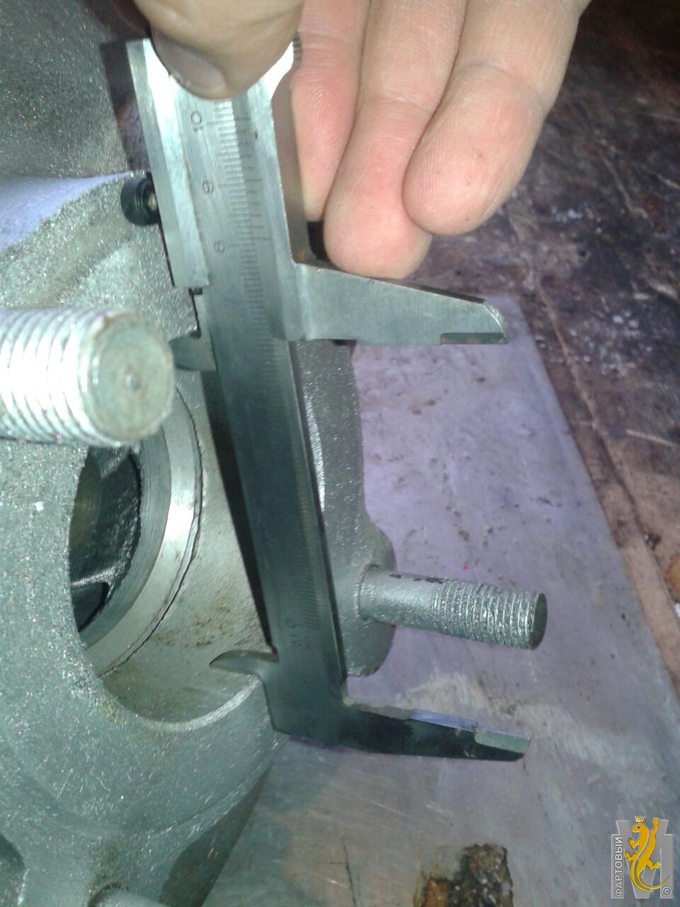

Varu
Сообщение Varu » 24 янв 2018, 07:19
Фото мне скидывали.
Сообщение Михалыч » 24 янв 2018, 07:28
Да,старые чугунные,себе такую делаю,на прицепе помпа будет,вес не имеет значения. :yes
Сообщение Artem 75 » 24 янв 2018, 07:51
Varu, улитка эта с редуктором ? Если да то какие обороты нужны на входном валу чтобы вышла на максимальную производительность ? :yes
Varu
Сообщение Varu » 24 янв 2018, 08:35
Если с редуктором, то 1500-2000об/мин. 115-125 матров напора соответственно, но мотор надо будет очень мощный. Без редуктора на номенал выйдет на 3000об/мин. Сам насос без редуктора рассчитан на 44 л.с.
