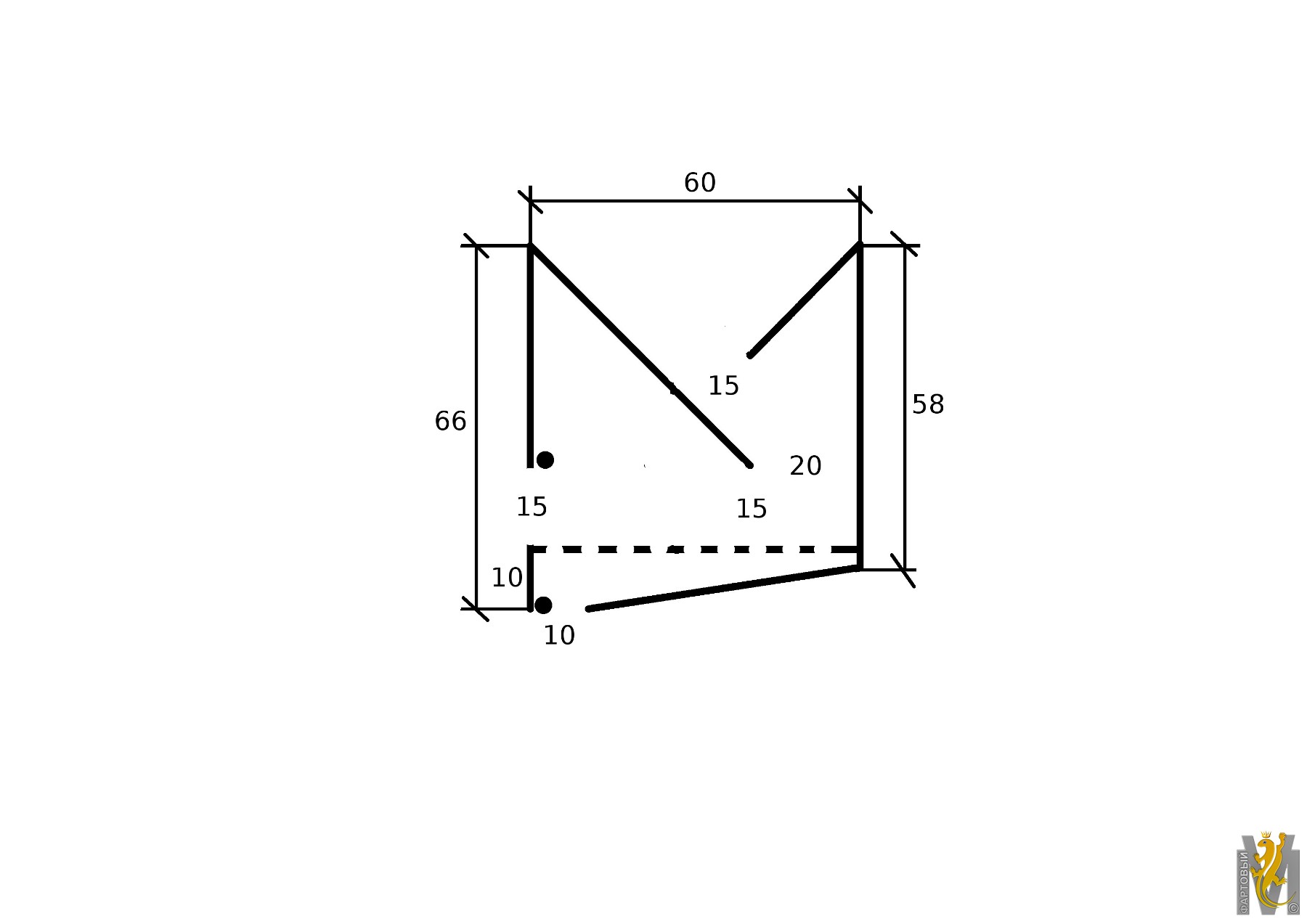

Сообщение Bola » 18 фев 2017, 19:04
В общем там нужно выполнить загрузочную воронку (бункер) с размером по верху не менее 60х40 см (по сути ширина шлюза) со стенками под 45 гр. и проёмом снизу воронки 15-20х40 см. Ещё между низом загрузочной воронки и грохотом нужно расстояние 15-20 см. Плюс под грохотом будет находиться наклонное днище грохота. В общем рисунок нарисую выложу.

Сообщение Bola » 18 фев 2017, 21:25
В общем размеры требуемого бункера ужал до минимума. Как с такими размерами при установке на шлюз работать - возможно будет или не феншуй? По сути можно ведь шлюз пониже установить и тогда общая высота вроде как приемлема будет.

Сообщение Brobrok » 18 фев 2017, 21:35
трешку купил улучшеной планировки в центре чтоль? :ugarau в чем фишка не пойму? где размыв стоять будет тоже не пойму ,снизу пунктир я так понял это проволока же?
Сообщение Brobrok » 18 фев 2017, 21:37
нарисуй карандашом на листочке по художественней и закинь я так недопетрю в чем хит
Сообщение Bola » 18 фев 2017, 21:41
С верху подача лопатой в загрузочную воронку, пунктир - грохот, проём с лева над грохотом - галя в хвосты, проём с низу под грохотом - на шлюз. И чего в трёшке непонятного? :ugarau
А про сопла ничего не скажу - это секрет :-D И ты если додумаешься - молчи, а то дипсисы не дремлют :ugarau
Сообщение Brobrok » 18 фев 2017, 21:47
Сообщение Brobrok » 18 фев 2017, 21:54
грохоту тогда угол надо неплохой тоже
Сообщение Bola » 18 фев 2017, 22:26
Бункер весь целиком наклоняется на нужный угол как обычно.

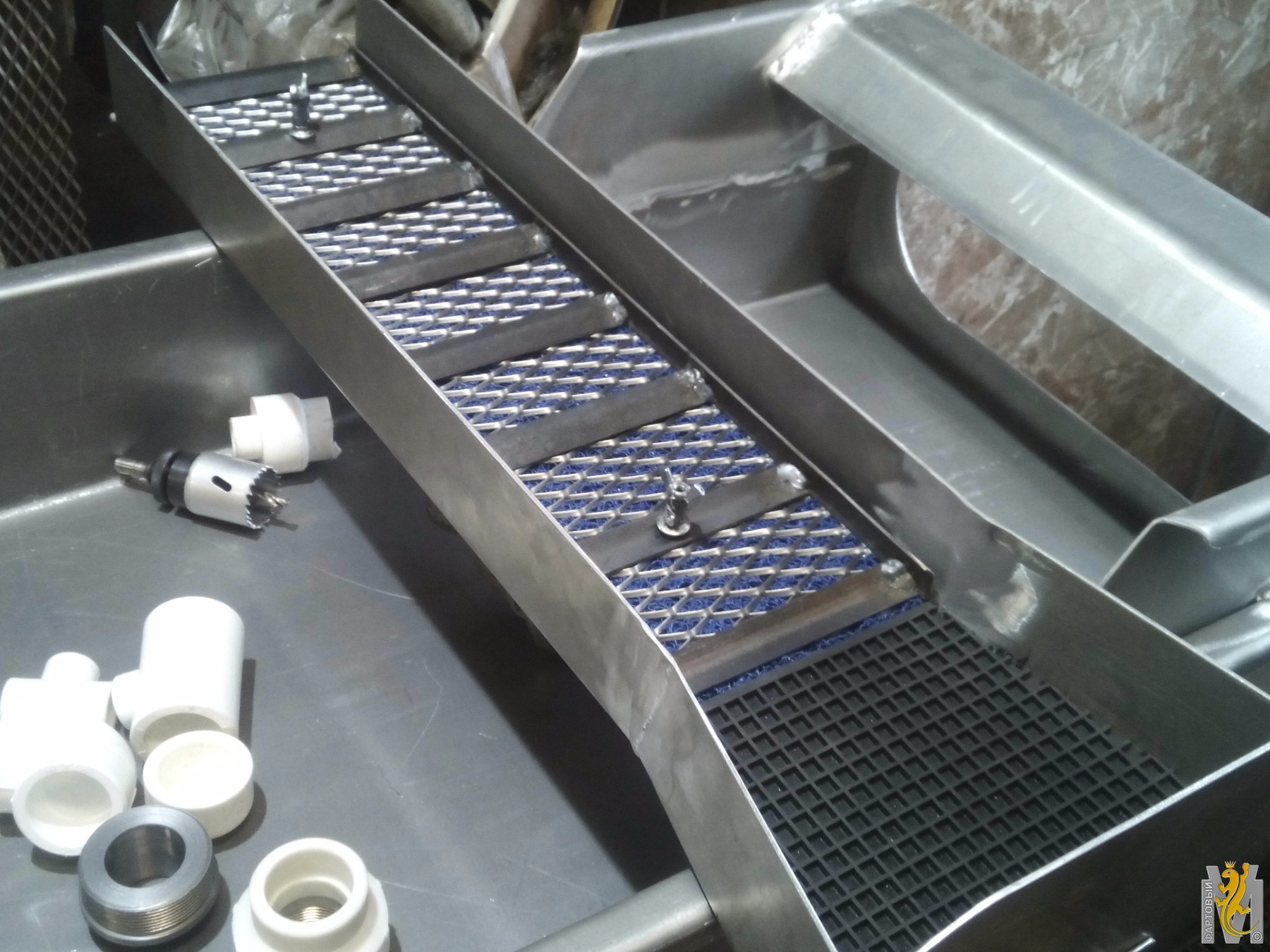

Сообщение Михалыч » 19 фев 2017, 12:47
Пластины надо тоже с роялки, через 0,8 мм . и чтоб регулировались :yes
ну и душ хороший, на 3-4 титьки.

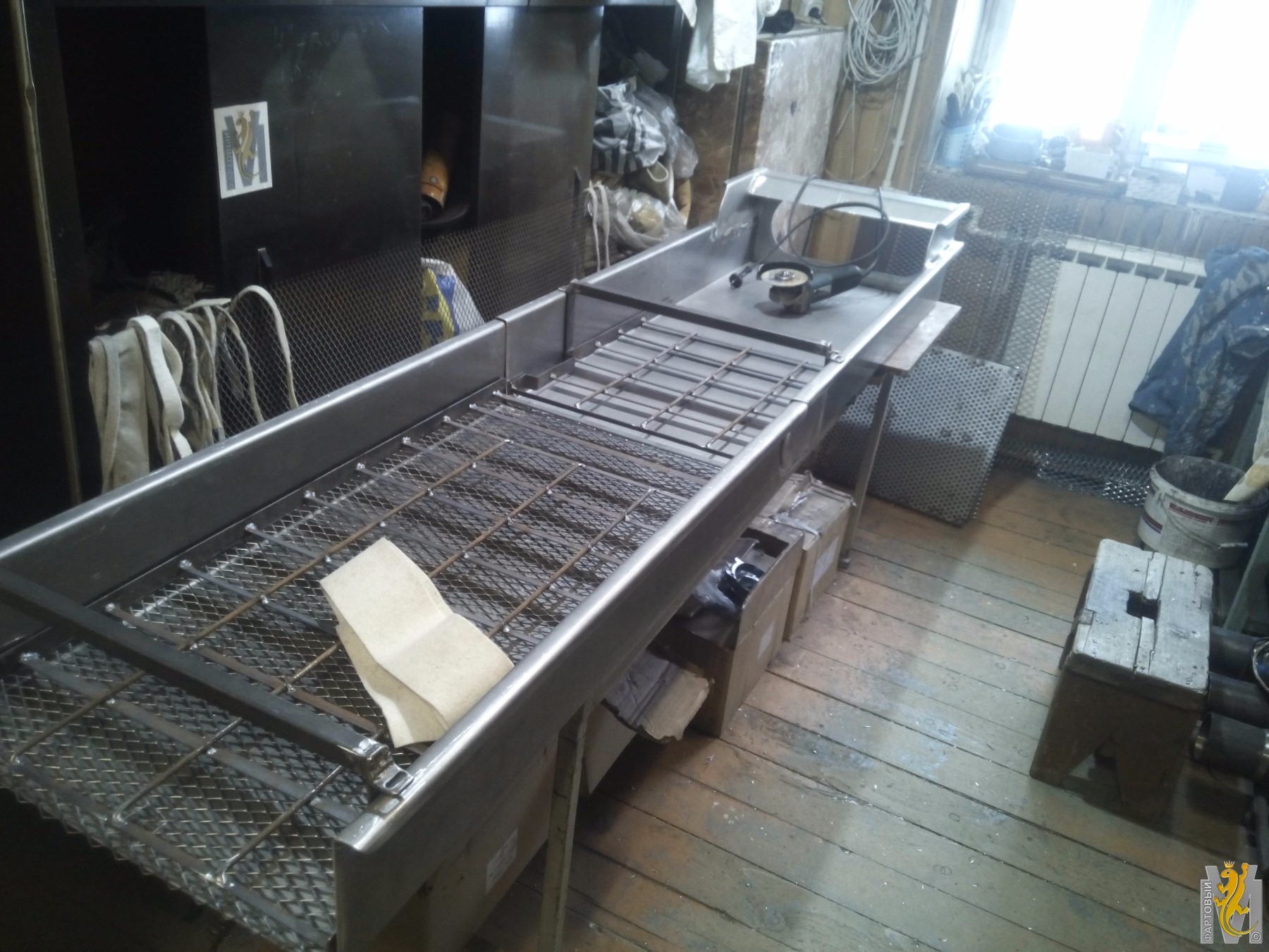

Сообщение Михалыч » 20 фев 2017, 10:20
Работа кипит :yes
Сообщение Михалыч » 20 фев 2017, 13:40
Разведочно доводочный собрал :yes
