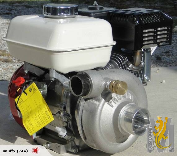

GX-160 5,5 л.с., 780 литров в минуту Высота подъёма 45 метров Улитка Proline HP300:
Всё без юмора. У меня была Хонда но с другой улиткой.
Кто работает именно такой ? :(

Были такие, испытаны давно, на ответы выше есть сомнения? :-)
при условии что на выкидной поставишь переходник с выходом на 66 для эжектора 4".

Михалыч писал(а):Source of the post Если вода близко то 4" , если далеко 3" эжектор.
Михалыч, до воды максимально 6 метров, потом спуск в воронку глубиной 2.5 метра.
Как эта помпа будет работать, в этих условиях, с эжектором четвёрка, на пределе в максимальных оборотах, или..... :(
Сообщение Михалыч » 20 ноя 2016, 17:24
80% газа, они все так робят.
С Художник
Откуда: Свердловская Обл
Сообщение С Художник » 20 ноя 2016, 17:33
Правильно понял, или нет. Если выход этой помпы расширить на 66 до эжектора желательно без заломов то возможно четвёрку прокачает газ на 80%.
Сообщение Михалыч » 20 ноя 2016, 17:39
Расширять не надо ни чего, надо выточить гайку, накрутить её на родную резьбу, и на неё уже фланцевую полугайку на 66 мм.
и получится выход на 66 мм. дури этой улитке хватит, не сомневайся :yes

Сообщение Михалыч » 20 ноя 2016, 17:43
На родную резьбу накручивается только полугайка на 51 мм.
можно сперва 51, потом переходник 51-66. чтоб к эжектору подходил рукав 66 мм .
