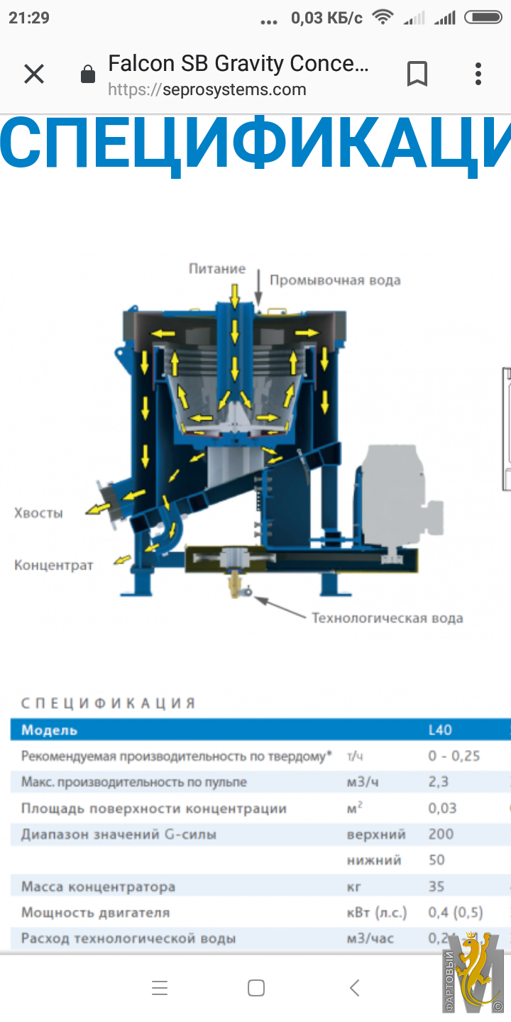

Делал кто сам сепораторы? Отправьте пожалуйста фотки, можно и заводского или видео где все видно. СПАСИБО!!!
Сообщение Михалыч » 19 апр 2019, 16:38
https://youtu.be/A_hgUBP4EE4
Денсон где то ставил тоже с косяками.
Андрюха75rus
+7(914)458-56-11
Сообщение Андрюха75rus » 20 апр 2019, 07:02
Это получается вся тяжолая фракция остаётся в резинке? А обороты же вродебы как регулировать надо?
Сообщение Михалыч » 20 апр 2019, 07:12
Реостат поставил и регулируй. :yes
Андрюха75rus
+7(914)458-56-11
Сообщение Андрюха75rus » 20 апр 2019, 15:52
А как в работе он себя показал?
Сообщение Михалыч » 20 апр 2019, 15:59
На таком типе конусов работают все сепараторы , извлечение зависит от подачи породы, чистоты воды ,количества шлихов ,просева итд итп.
Трудятся люди,не жалуются.

Я делаю на данный момент... Поставил регулировку оборота, диммер для света за 250 руб, все работает. Остальное в процессе ... до конца не понимаю как кастрюля крепится к низу и шток поxоже нужно будет удлинять. Может кто подскажет по креплению кастрюли , буду признателен.
Если кому будет нужна центрифуга, могу дать контакт, цена 1800.
Сообщение Михалыч » 21 апр 2019, 23:33
Ну а чего не купишь там?
Кастрюля с мотором дороже выйдет :yes

Сообщение Андрюха75rus » 22 апр 2019, 16:53
Михалыч писал(а):Денсон где то ставил тоже с косяками.
На дне кастрюли отверстие там же мотор стоит, и вода же туда попадет на него или там еще какаято защита?
Сообщение Михалыч » 22 апр 2019, 17:05
Лоток там и сливается в дыру с боку.

Сообщение Андрюха75rus » 22 апр 2019, 17:16
Михалыч писал(а):Source of the post Лоток там и сливается в дыру с боку.
Это ведь по сути лишнее! Если бы в кастрюле были-бы бортики) под стаканом

Ты центрифугу имеешь ввиду? так я купил уже , там типа стока распродажи , цена думаю более чем демократичная.
Мотор там закрыт пластиком, выxодит шток который крутит конус через резиновый пыльник
