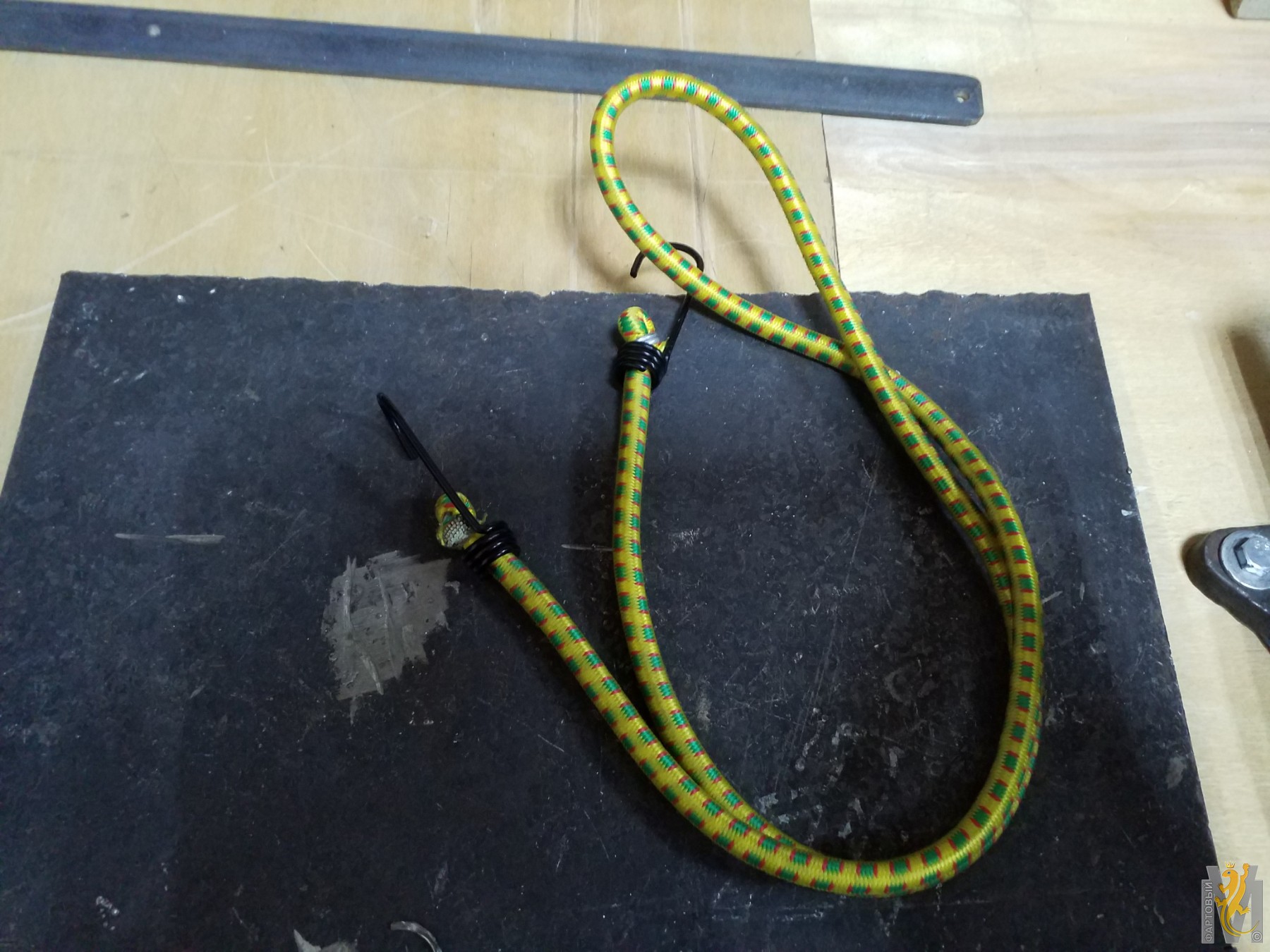

Вопрос - кто как пульповод в транспортное положение компактно укладывает?
Сообщение Михалыч » 21 авг 2020, 18:20
Мягкий пульповод скатывается в скатку 50 см ,можно меньше,но будет больше колец и потом всё это дело стягиваешь резинкой.
Если пульповод на 102 например ,то пару колец зделал и резинку по кругу пускаешь,сматываешь и по кольцам резину тянешь.
K_Konstantin
Химик
Сообщение K_Konstantin » 21 авг 2020, 18:37
Ага, благодарствую *THUMBS UP*
