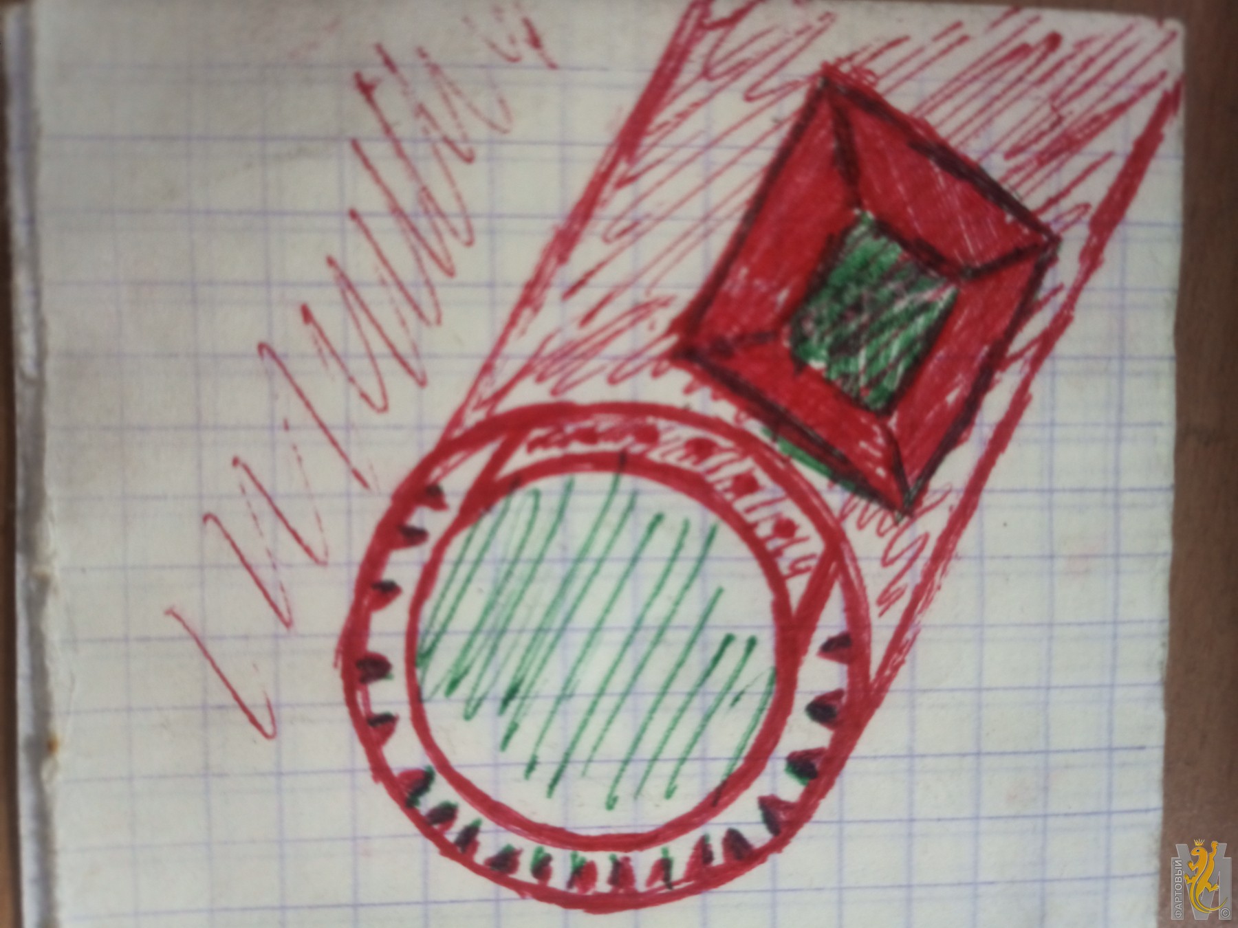

А если в барабан мешалки вварить кусок 520й трубы, стенки между барабаном и трубой "запенить" (шоб меньше гремела и соседей пужала), сделать крышку под засыпку.... Тады пайдёть?
Просто есть бетономешалка лишняя, механизм вращения с любой подобной дробилкой в принципе одинаков.(там только шкив для нужных оборов подобрать). Вот я и хочу заморочиться!
