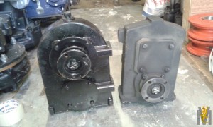

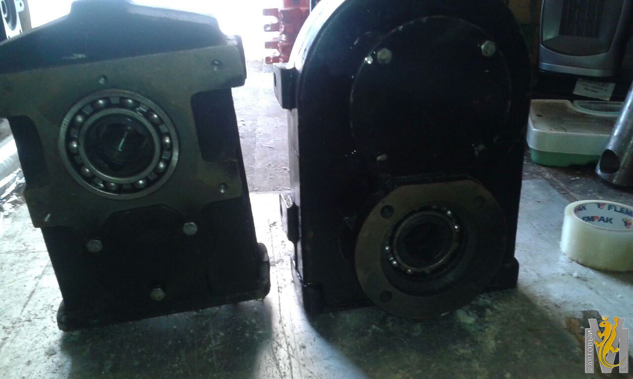

Редуктора двух видов, один за 16тыс. передаточное число один к двум, другой за 26тыс. передаточное число продавец так и не озвучил. Я взял за 16тыс. он полегче и дешевле, к ниму ещё переходная плита и втулка с шариками, все в месте с насосом 46тыс.

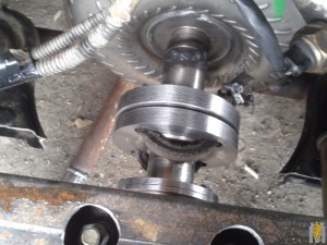

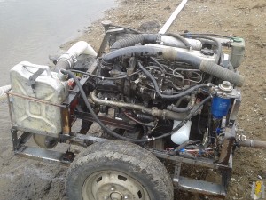

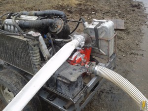

Varu
Золотодобыча по взрослому.
Сообщение Varu » 25 янв 2018, 05:43

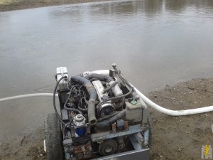

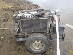

CD17 с мп-800 на рев исходится, чтоб давление было, и нагрузку не чувствует с мп, как буд то в холостую работает, вот в планах и поставить в место мп-800 насос нц60/125. Для мп-800 моторы от 22-25 сил подходят лучше, и насос легче.
Сообщение Михалыч » 25 янв 2018, 06:02
Раму просто на ось поставил?
От чего?
Под сороковку тоже думаю поменьше сделать,а то большой шибко родной от Сака.
Varu
Сообщение Varu » 25 янв 2018, 06:13
Да, на ось. Рама сварина из старой АТС. Насос на прицепе не таскаем, только по полегону, перевозим в кузове. А вот под сороковку придётся делать прицепной на рессорах, типо сак.

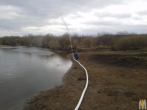

Varu
Сообщение Varu » 25 янв 2018, 07:19
Мы к воде в трудных местах на эксковаторе достовляем. Можно раму по короче сделать и колёса по меньше.

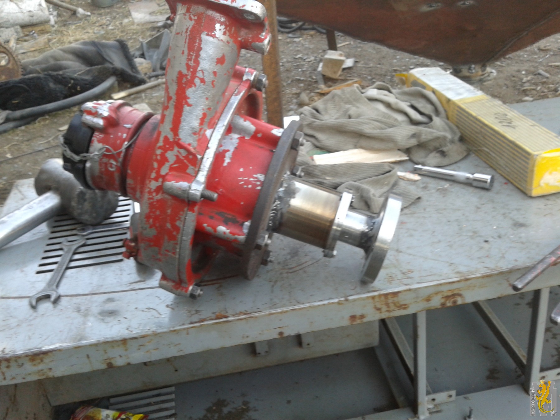

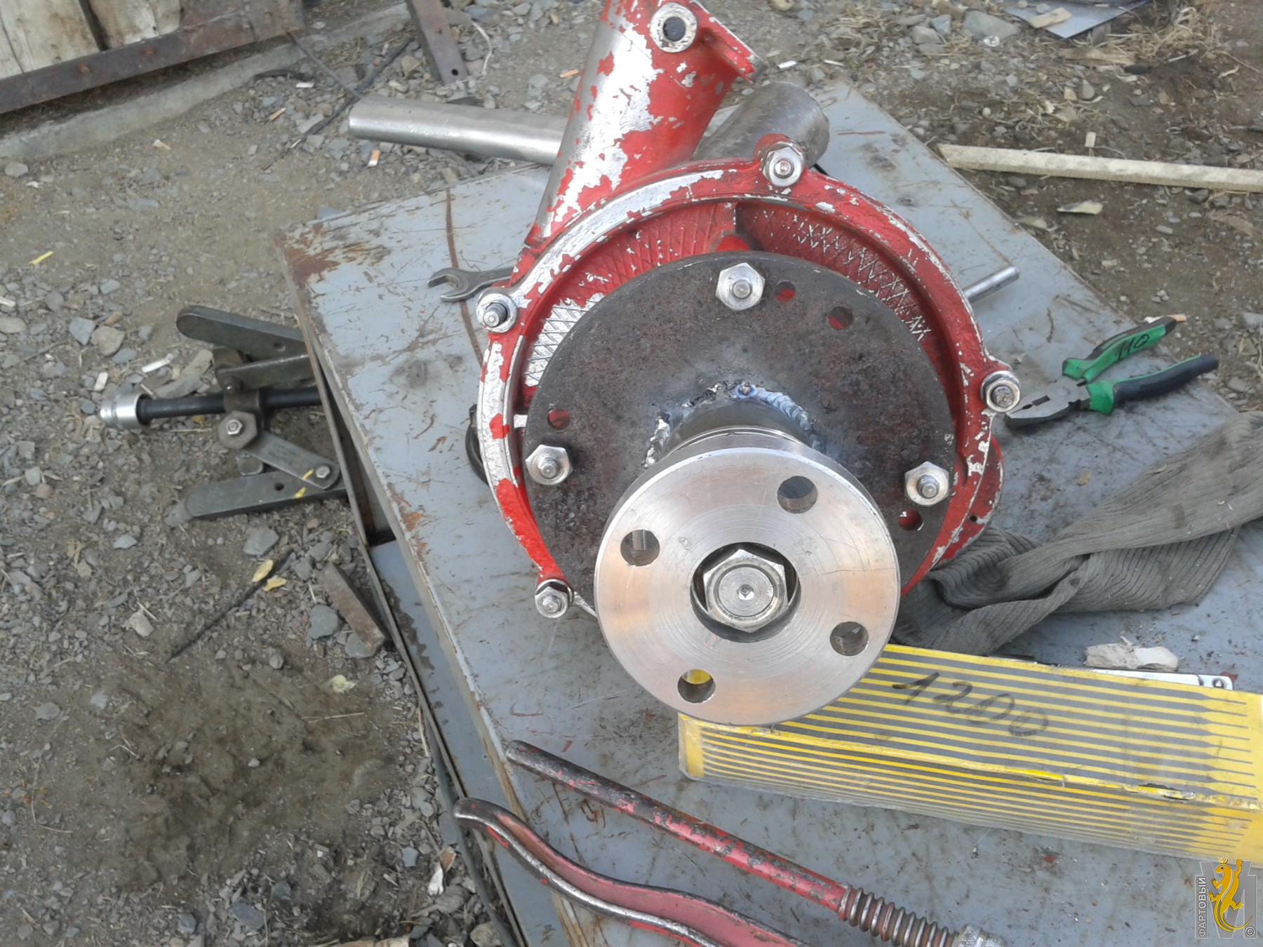

А как закрепил вал на улитки 800 :levsha:
Varu
Сообщение Varu » 25 янв 2018, 10:19
Вот.

Спасибо понял :yes *THUMBS UP* электроды ОК
Varu
Сообщение Varu » 25 янв 2018, 13:01
Вот еще.
