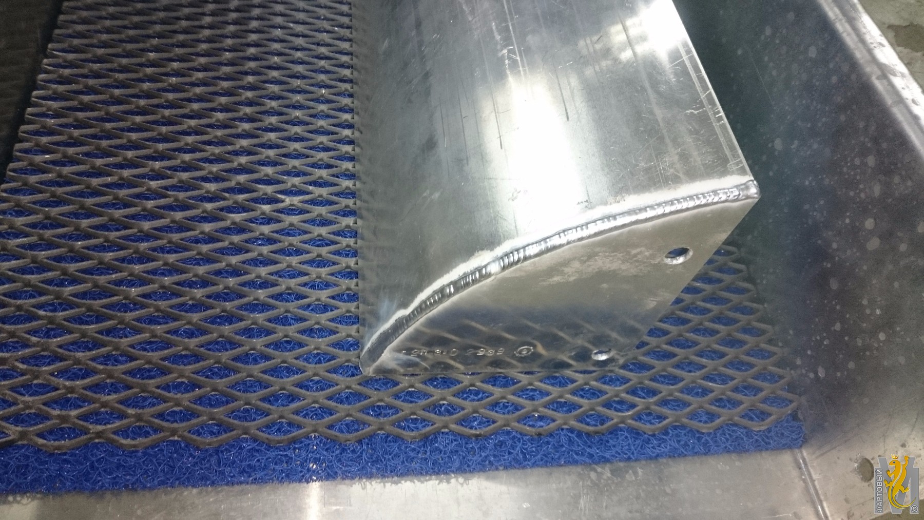

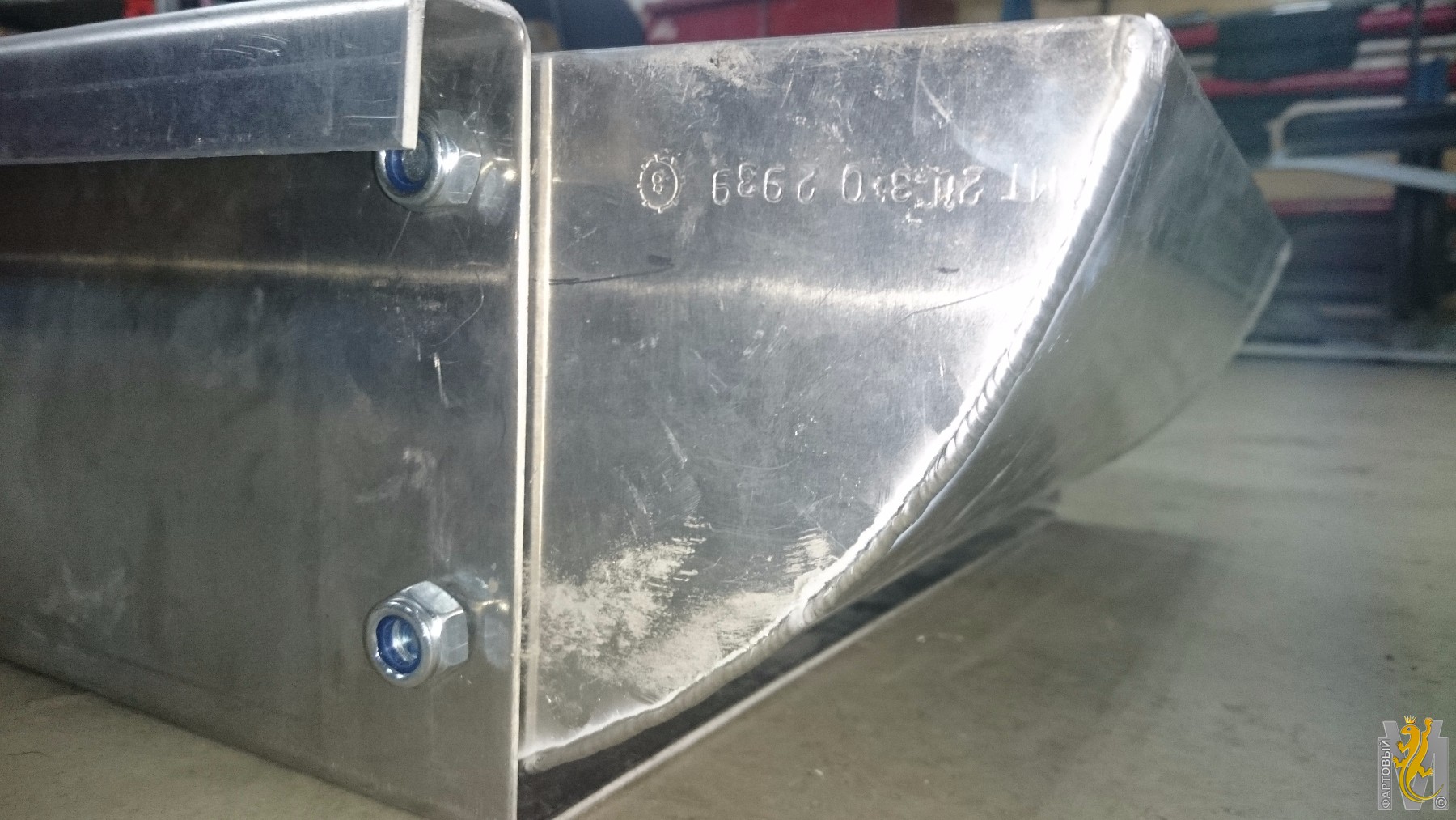

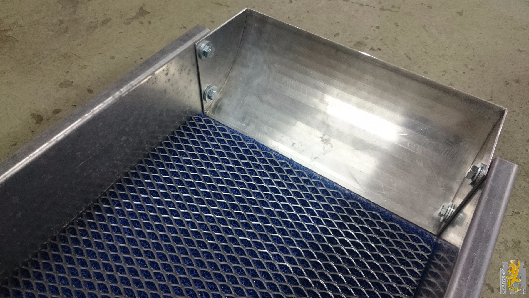

Сообщение Михалыч » 01 мар 2017, 11:27
Сообщение Brobrok » 02 мар 2017, 16:33
Доделками занялся
Сообщение Михалыч » 02 мар 2017, 16:43
Всё блестящее, симпатичное, сейчас все вороны слетятся :yes
трафарет добрый, не могут у нас из толстого рубить. :yes
Сообщение Brobrok » 02 мар 2017, 17:12
Трафарет мощный тяжелый с питера приехал

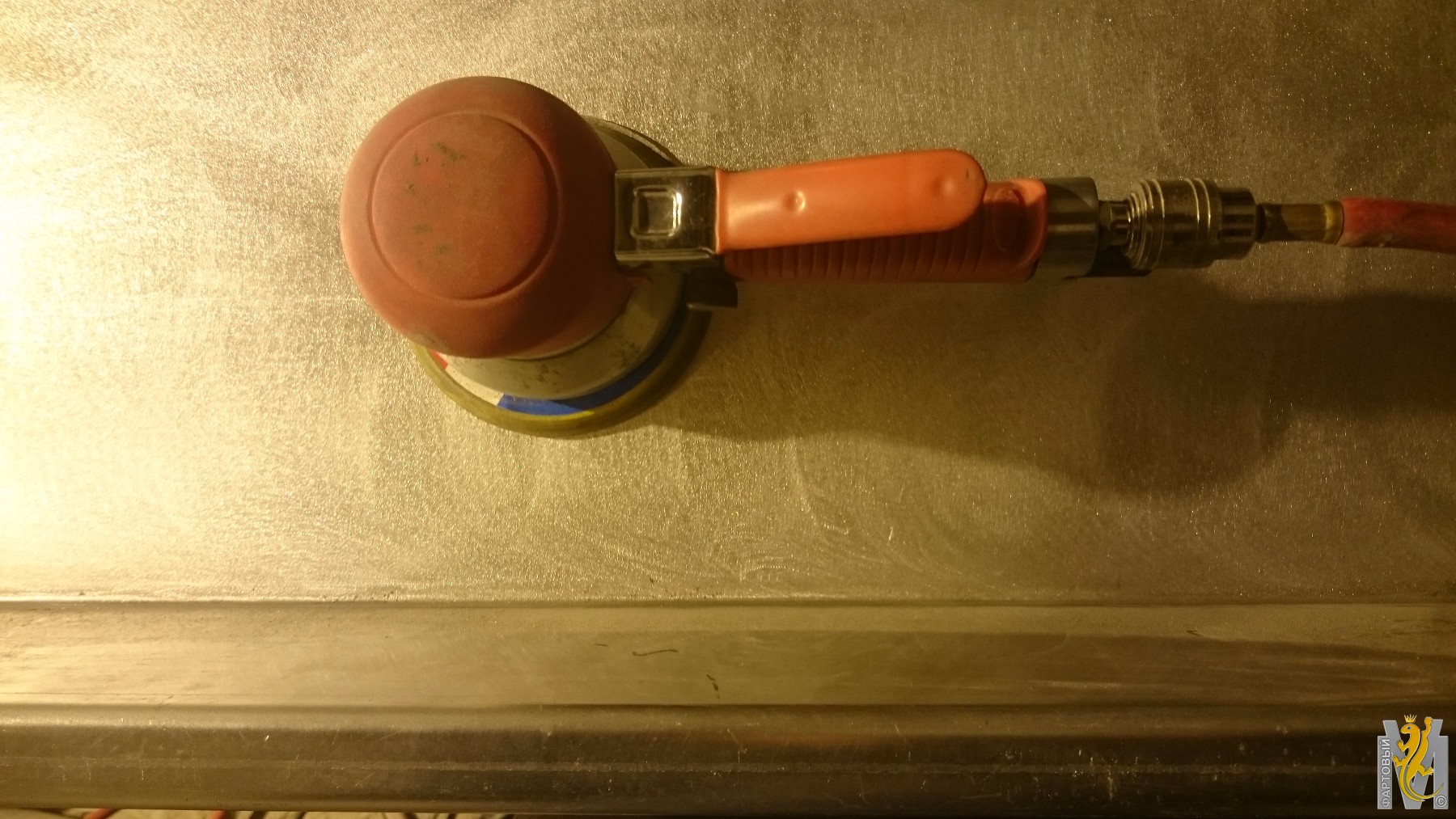

Сообщение Brobrok » 10 мар 2017, 15:49
Глянец снял с дна сразу,так мне больше нравится шершавое
