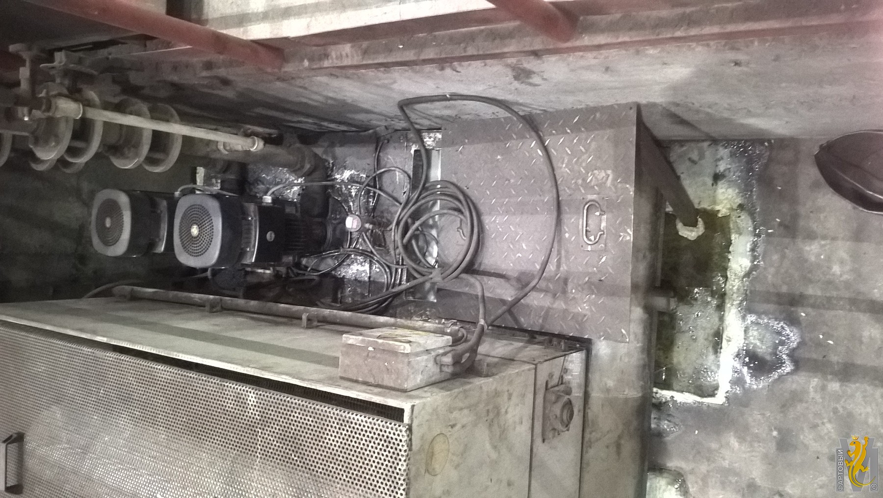

Вованыч
Откуда: Свердловская область
Сообщение Вованыч » 23 ноя 2016, 09:18
Сообщение Bola » 23 ноя 2016, 10:32
Вованыч На фото циркуляционные насосы для охлаждения или отопления (кому-как). Обычно у циркуляционников параметры слабые. Что у этих насосов на шильдике (табличке) написано? Мощность двигателя, напор, кубы в час, вес насоса в сборе с двигателем?

Вованыч
Сообщение Вованыч » 23 ноя 2016, 16:31
Bola писал(а):Source of the post насосов на шильдике
Нет на них ничего. Станок германский в нем вообще никто из слесарей не рубит. За 8 лет эти караси всё переделали под себя "лишнее" убрали ,а новый был классный. У меня страница на телефоне не открывается производителя но если интересно loeser.com станок RPS 770

Сообщение Bola » 23 ноя 2016, 19:15
Вованыч в общем почитал за бесцентровые шлифовальные станки. Это и есть циркуляционники на охлаждении.

Вованыч
Сообщение Вованыч » 23 ноя 2016, 19:51
Bola писал(а):Source of the post общем почитал
И че про оборудование ничего не пишут =-O Немчура продуманая секреты не выдадут. Так то помпик красиво льет. Сам на станке на этом работаю.
Сообщение Bola » 23 ноя 2016, 20:17
Просто почитай за циркуляционники и всё поймешь :yes При напоре 20 метров всего уже красиво льют насосы, а если ещё на конце соплом зажать, то уже кажется вроде огого, а оно не так :-D
