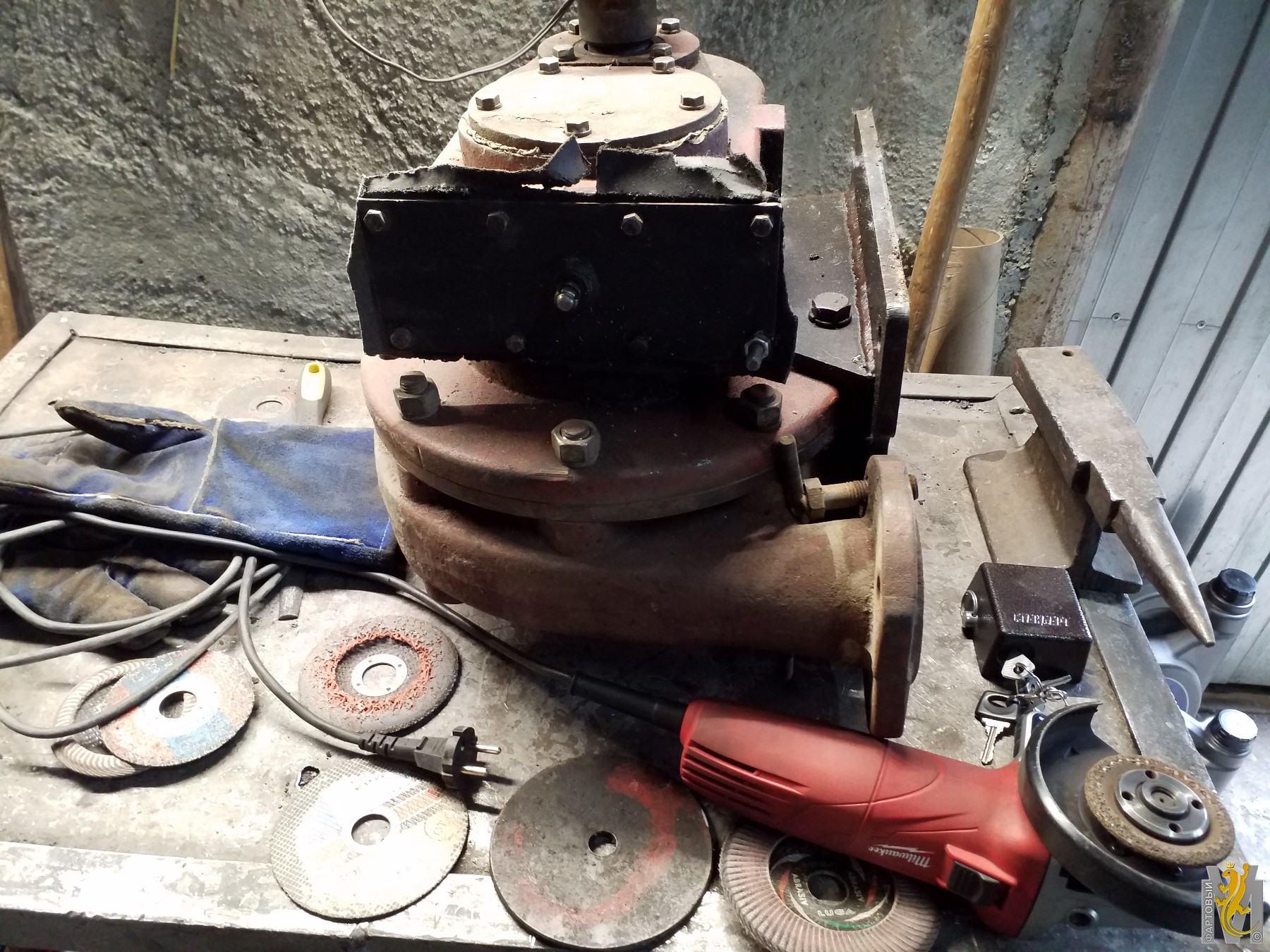

Ну будет мощь Михалыч какою улитку хочешь ставить ? :yes
Золотодобыча по взрослому.
Сообщение Михалыч » 02 авг 2018, 05:30
От поливалки через редуктор 1-4,воды 1200 и напор 100 метров :yes
Телегу эту резать буду или поменьше искать надо.
Расход соляры -ведро в сутки :yes

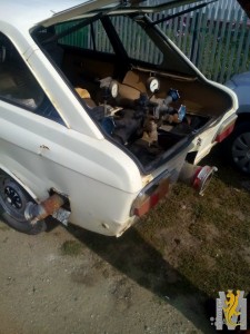

Вот она.

Всеславович писал(а):ПН 40 вроде как Ставили на ЗИЛ 131 .
Это получается. Если мотор зила выдает 2000 (номиналка?) оборотов и 410 Нм, то после редуктора 0,65 на валу насоса будет примерно 3200 об/мин и 250 Нм. Так или нет?
Сообщение Михалыч » 19 сен 2018, 17:23
Нет тут этого писателя и не будет,да и не знает он что пишет,улитку только на картинке видел :yes

Сообщение Михалыч » 19 сен 2018, 17:27
Ставят и на жигули и волги и всё робит :yes
Сообщение Brobrok » 19 сен 2018, 18:03
пол кубани полей так и поливают на сак дизельный цепляют пн 40 и все ходит десятилетиями ,а там сил 40 наверно :yes

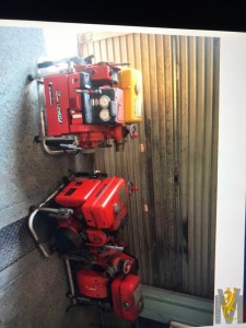

Нашел вот такие помпы. В конторе, которая торгует б/у спецтехникой из японии. Характеристики пока не дали. Но думаю аналог помп tohatsu. Кто-ниб сталкивался с такими? Что они могут?

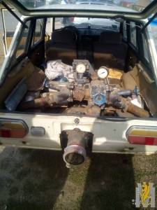

Давление 100 метров и воды 1200 литров.

у нас в тамбове стоит 144 и пн 40 без редуктора напрямую ,работа на холостых для полива хватает за глаза газу даешь линия начинает трещать по швам я как смотрю на напор и количество воды на стол или два стола за глаза воды но на больших оборотах работать врятли получится оно и не надо улетит все со стола даже не успев в грохот провалится ,вот борта размывать наверно классно будет и быстро не пробовал
Сообщение Михалыч » 20 сен 2018, 13:15
На поливалках другие чуток улитки,ставили пн-30 и ещё какие то свои,они чуть слабже пн-40 :yes
