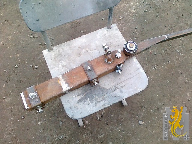

Brobrok писал(а):Source of the post может есть другие способы более гуманные?
Бро попробуй так мы в арматурном цеху таким и гнули и ровняли проволоку 8-10
Сообщение Михалыч » 26 мар 2017, 14:40
Сперва нарежь по размеру ,потом правь :yes
Сообщение Brobrok » 26 мар 2017, 14:50
я по два прутка в день пальцами выравниваю ,половина осталось

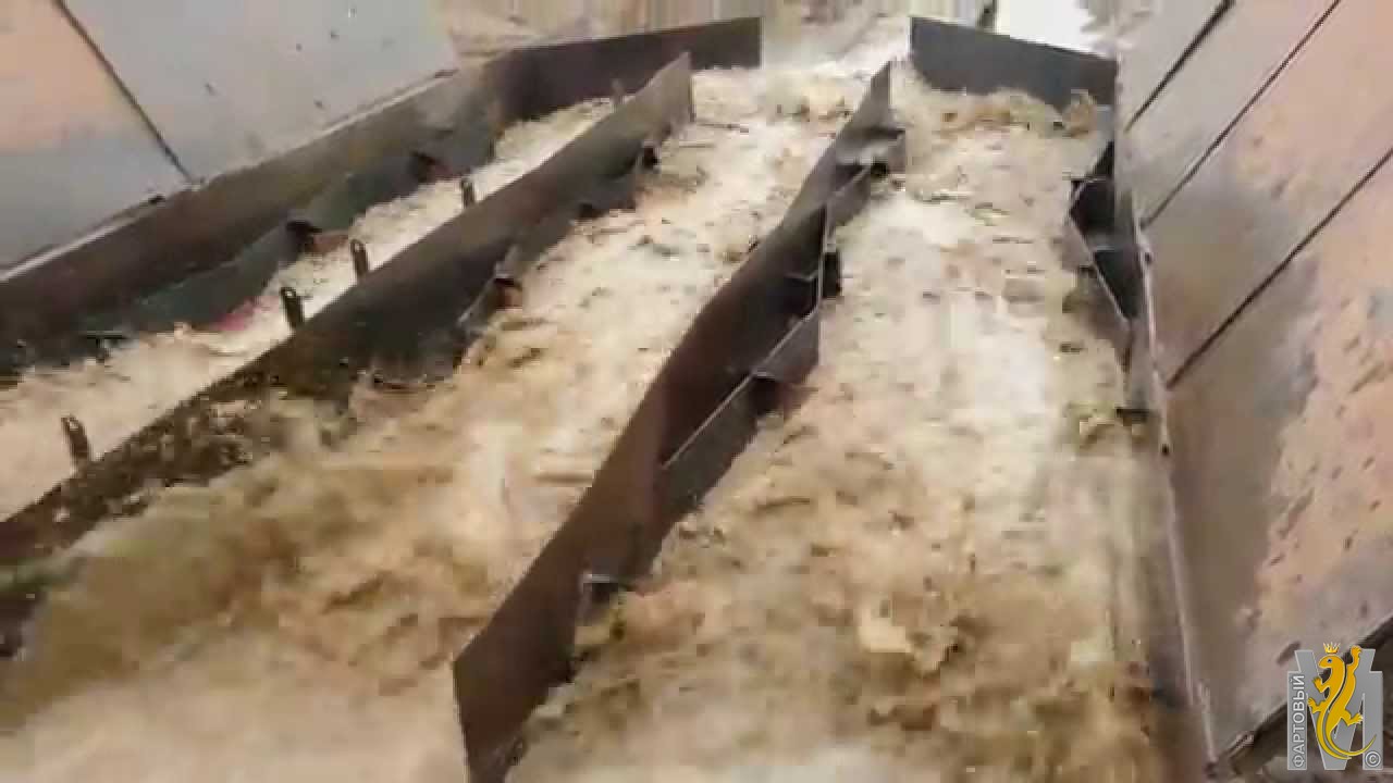

Сообщение Михалыч » 08 апр 2017, 06:39
С дражной сеткой пвл (трафарет) тот что крупный не всё так просто :yes
так что не спешите от рифлей отказываться.
пески, шлихи , камешки , метал , когда идут по шлюзу стараются залезть в любую щель и их так набивает что рифли выгибает.
защёлки из репы - обще открывает или срывает.
рифли должны быть прижаты плотно, иначе цементирование шлюза и сход!
дражный трафарет тем более надо прижимать плотно, но этого добиться сложно будет, он изначально уже кривой :yes

Сообщение Михалыч » 11 апр 2017, 16:11
Новый шлюз 400-1200 мм. :yes
https://youtu.be/sZJgTA4eI7o

Сообщение Axiles » 11 апр 2017, 20:08
Классный шлюз Михалыч *THUMBS UP*
Сколько ступеней две ? Как мне показалось еще и бункер можно на полозья одевать ?

тым Уадна ступень :ugarau
просто угол стыковки расширителя и шлюза стал не 90..
и рифли говорят другие..
думаю что при установке пульповод не так ломать будет..
ведь он будет почти паралельно земле...

Сообщение Михалыч » 12 апр 2017, 05:19
Шлюз с бункером другой будет :yes
Но это позже :yes
С этим расширителем метал будет лежать не на 20 см. а на 10 - ти и прямо под грохотом.
