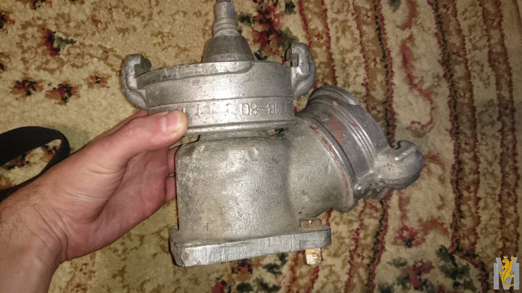

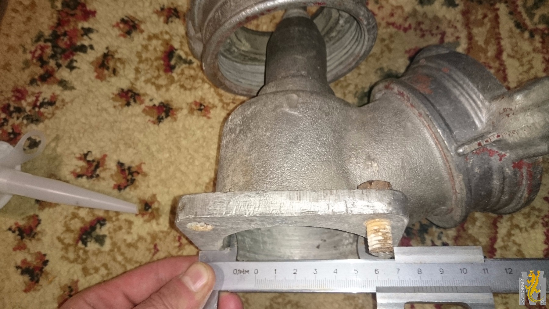

Михалыч, выход с улитки 600 как делать, родной 66 убираем с боку заваливаем стенку сверху на 76 гайку резьбу режем кидаем 76 рукав а потом тройник и на размыв 50 и на эжектор 50 так вроде говорил ?
Сообщение Brobrok » 28 ноя 2016, 13:57
внутренний диаметр самого выхода 76 ,или оставлять 65???
Сообщение Михалыч » 28 ноя 2016, 14:00
Прямоток без крана делай,гайку на 77 сразу,работать через переходник 66-77 будешь или 77-51.
Сообщение Brobrok » 28 ноя 2016, 14:04
Михалыч, чтоб понятней было мне саму трассу из рукавов 77 орентироватся а от рукавов переходники ,тройники и тд или переходник сразу на эту гайку 77 кидать в начале пути?
Сообщение Борода » 28 ноя 2016, 14:13
Можно сразу к улитке на 77 полугайку приварить.Можно из стали квадрат а к нему отвод76. и повернуть чтоб выкид был паролельно всасу.Ну и приварить полугаику77на конец отвода. *THUMBS UP*
Сообщение Brobrok » 28 ноя 2016, 14:24
понял спс ,тут прямо буду делать без потерь все приблуды в конце тунеля думаю

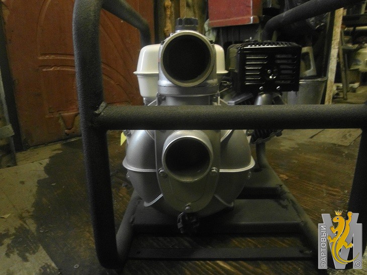

Сообщение Baranov743@gmail.com » 30 ноя 2016, 13:57

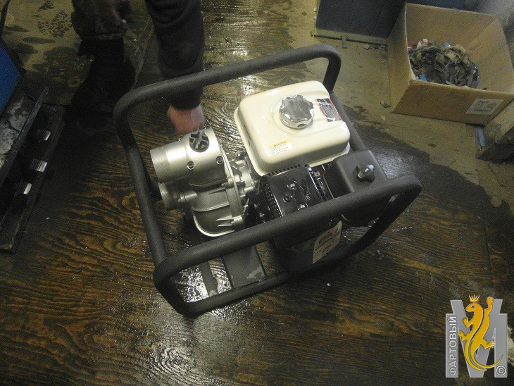

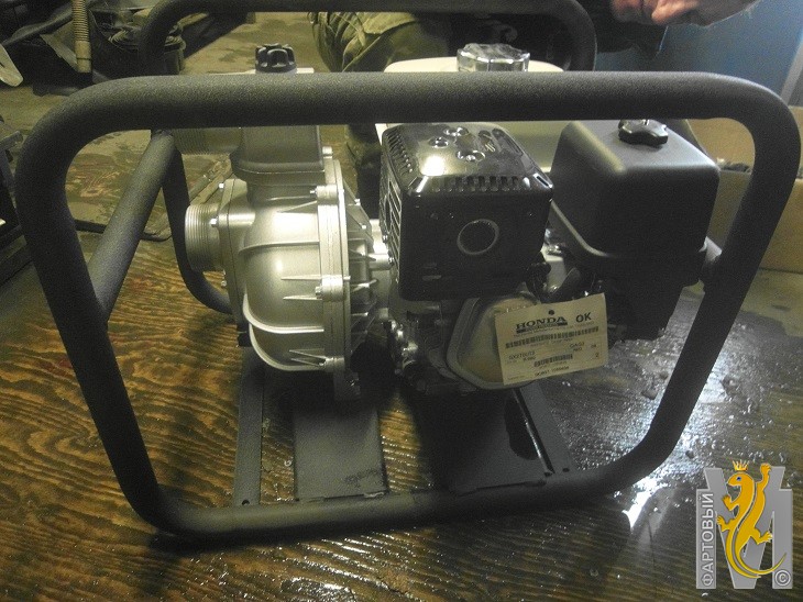

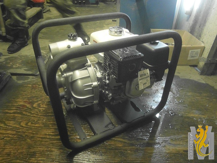

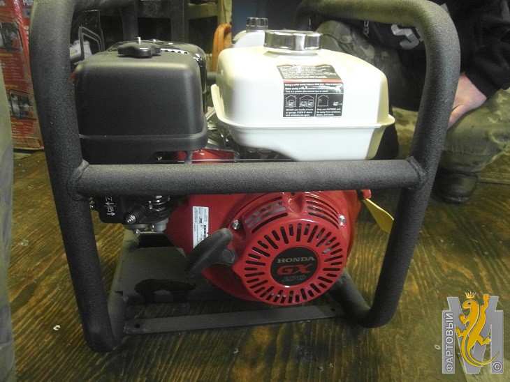

Получил сегодня Нордстар 3.
Технические характеристики
Производительность л/мин 670
Максимальное давление кПа 800
Двигатель Honda GX270
Объемдвигателякуб. см 270
Входной патрубок см (дюйм) 7.6 (3)
Выходной патрубок см (дюйм) 7.6 (3)
Максимальная глубина всасывания м 8
Максимальная высота подъема м 80
Корпус насоса Сталь
Уплотнитель Карбид кремния
Импеллер Латунь
Улитка Чугун
Снаряженный вес кг 36
Номенклатура 106471
Только не пойму, либо производитель тупит, толи транспортная, транспортная взвесила 55 кг, в паспорте 36 кг, упаковка 20 кг не может весить, там только картонная коробка плюс документация, кто то жульничает)

Сообщение Baranov743@gmail.com » 30 ноя 2016, 14:13
У тебя входы на 2 дюйма? так? А параметры по воде и давлению? А цена, я за 63 взял, плюс 1.5 доставка.
Сообщение Михалыч » 30 ноя 2016, 14:18
Вход у меня 77, выход 66, как и должно быть.
параметры одинаковые, улитки с одного и того же места :yes
цена помпы 40 тыс.
дизель этот надо снабдить стартером, и ему износа не будет :yes
Сообщение Baranov743@gmail.com » 30 ноя 2016, 14:23
Твоя и моя улитки одинаковые?

baranov743@gmail.com писал(а):Source of the post улитки одинаковые?
Верно! один в один не считая размер выхода. :yes
колесо тоже латунь итд.
