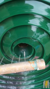

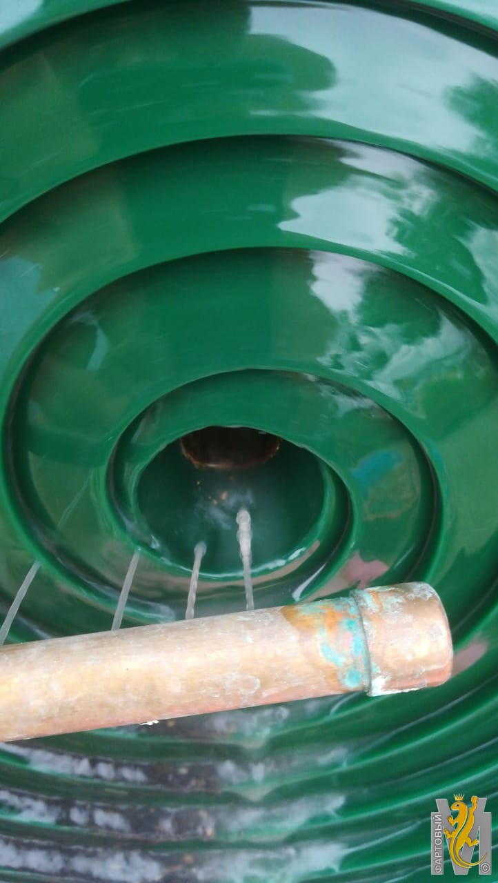

Сообщение Михалыч » 05 июл 2019, 16:24
Вот так должна подаваться вода в Кормилицу :yes
