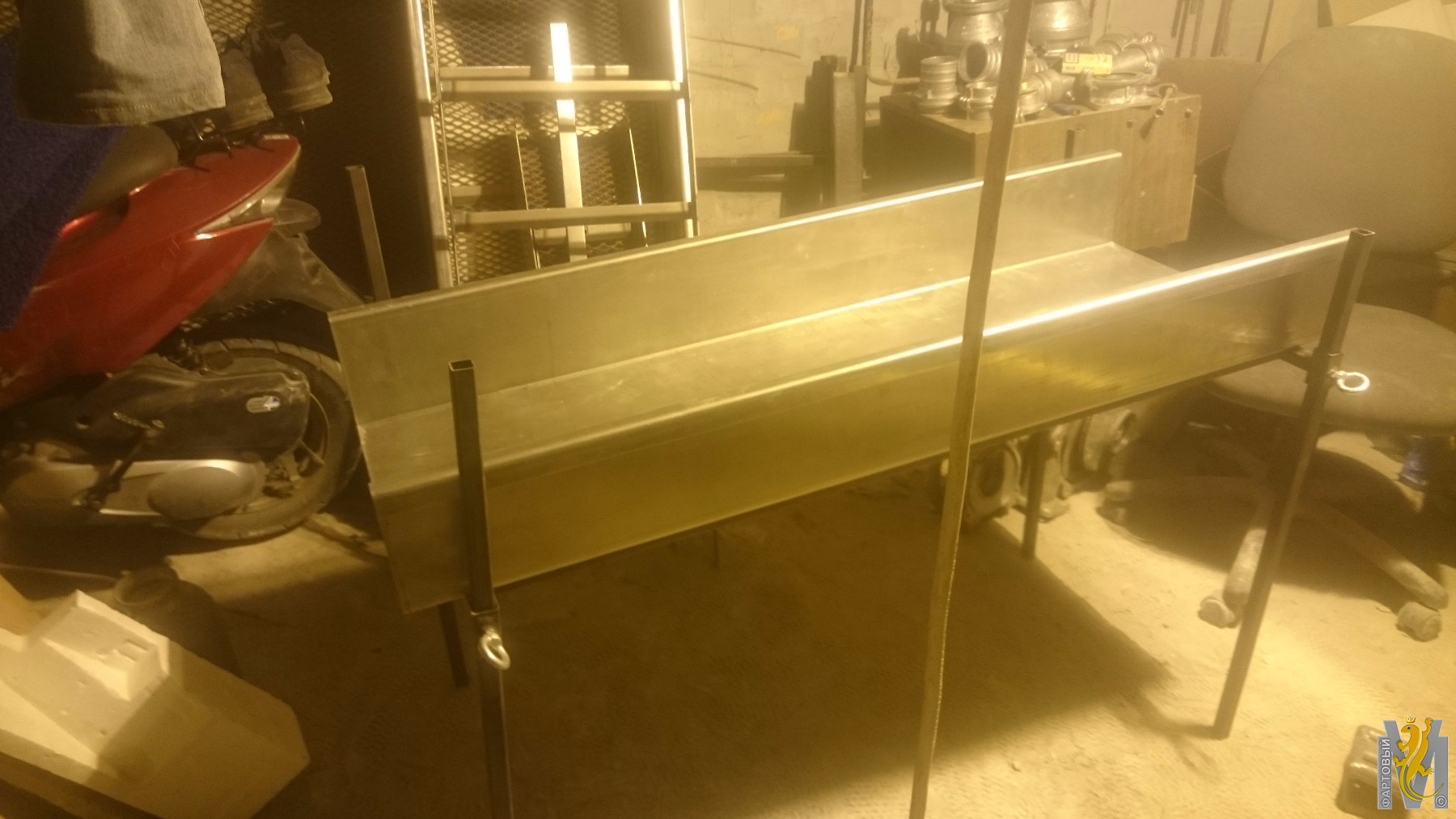

Сообщение Михалыч » 10 май 2017, 10:56
Одному из наших,начало сборки :yes

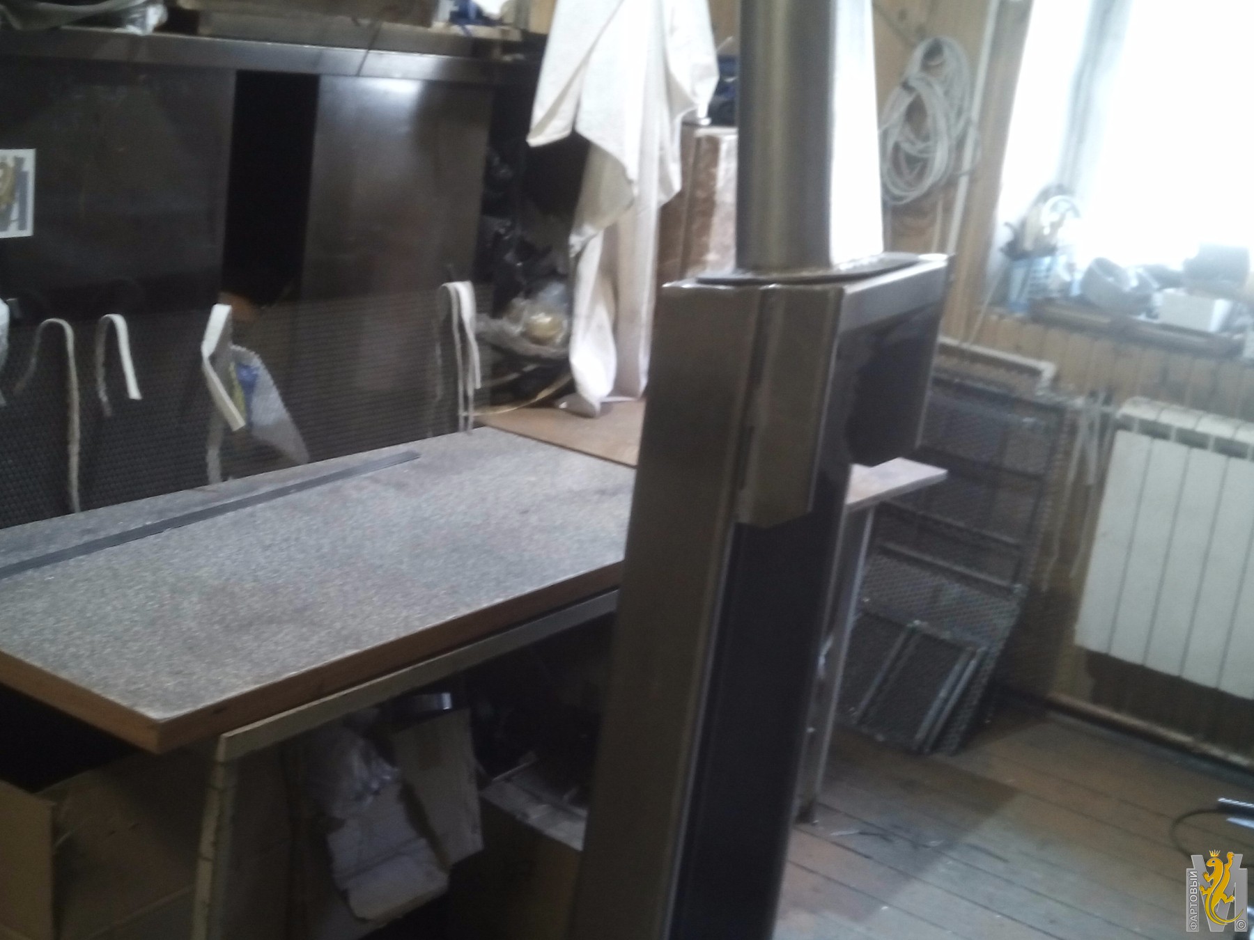

Семен
Откуда: Нейва
Сообщение Семен » 10 май 2017, 11:16
Подскажите всё-таки как сделать рифли правильно?!?!?! %) :grabli
Не могу дражный трафарет выпрямить( кривой, не прижемается плотно!)(нервов не хватает на него)
Хочу с рифлями попробовать!!!!!!!
Мне нужно 200см на 55см!!!
Какое железо взять? Как загнуть? Под каким углом?!
Мужики выручайте!!!!!!!!!! :yes

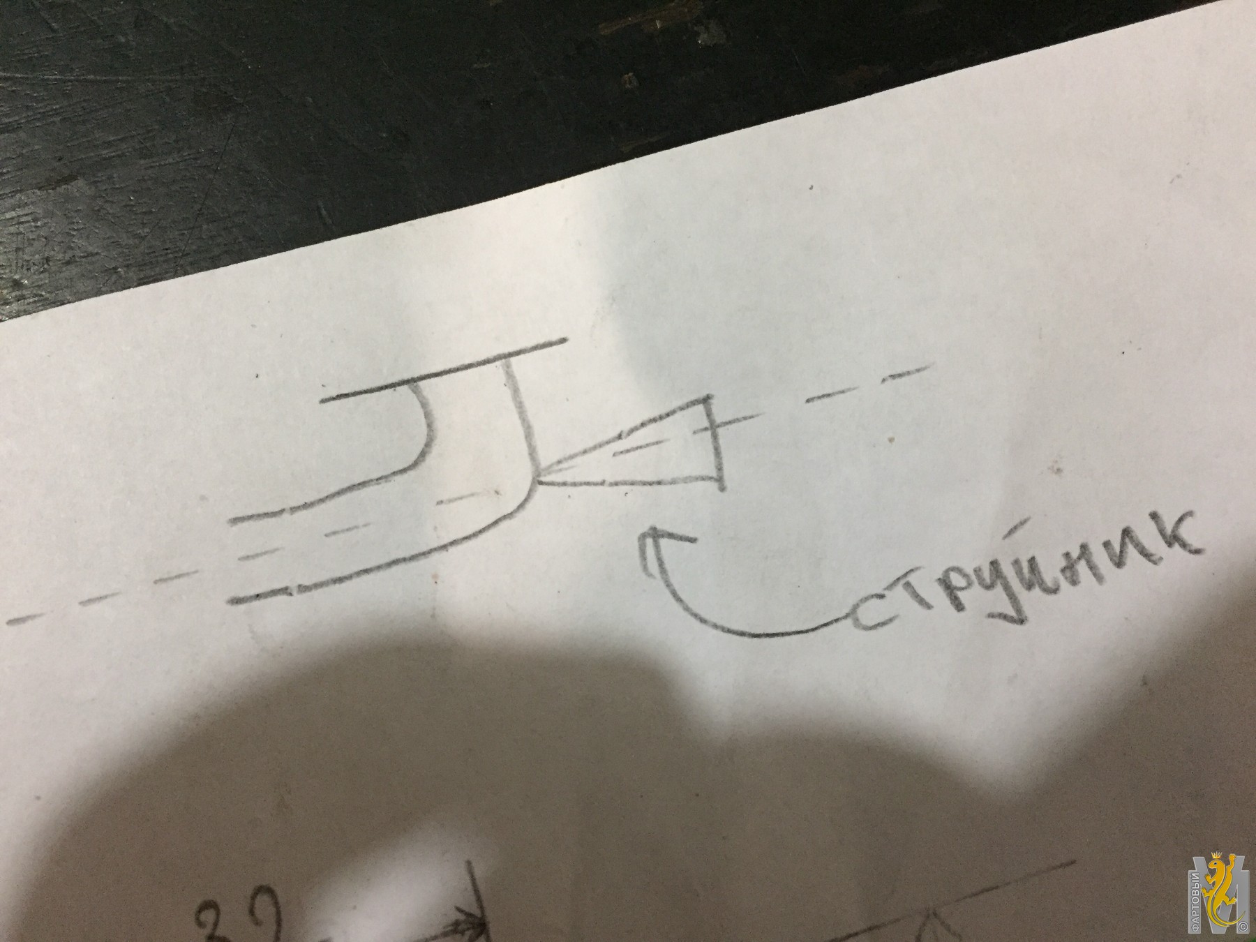

Семен
Откуда: Нейва
Сообщение Семен » 10 май 2017, 21:47
Михалыч, стуйник у меня с 57-32на конус,токарю заказал а какой длины его сделать?! Почему рукав к струннику через отвод идёт?!
Ural State Mining University
Сообщение Михалыч » 10 май 2017, 21:54
Сообщение Михалыч » 10 май 2017, 21:56
Семен писал(а):Source of the post Почему рукав к струннику через отвод идёт?!
На видео видел?
чтоб рукав не ломало и не мотать лишнего.
