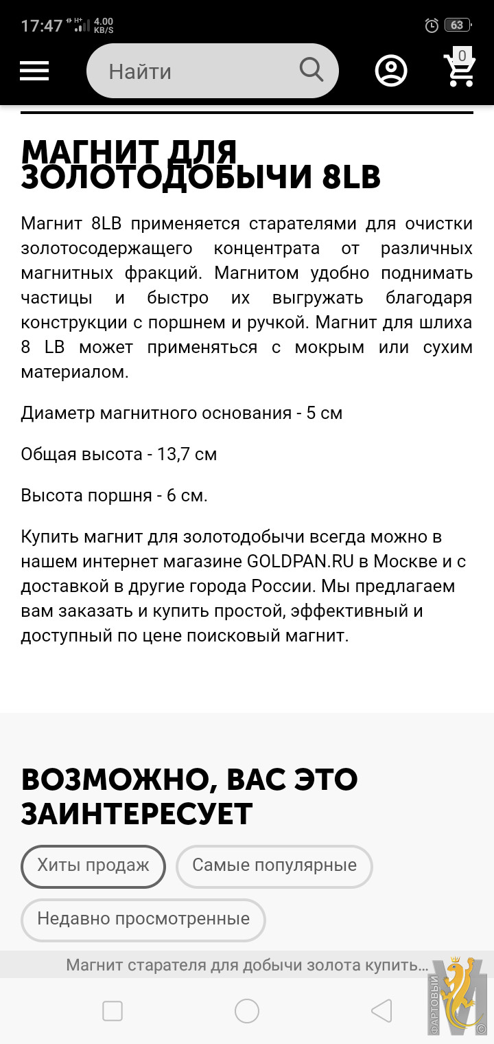

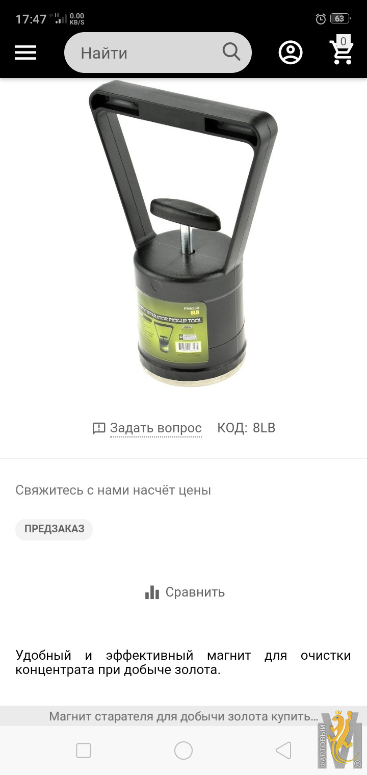

Всем здравия подскажите вот такой магнит подойдёт ?
Разбери динамик ,вставь в пластиковую кружку и пользуйся .
Барыги пишут что мокрое можно отмагничивать ,это категорически запрещено

Благодарю все понял))

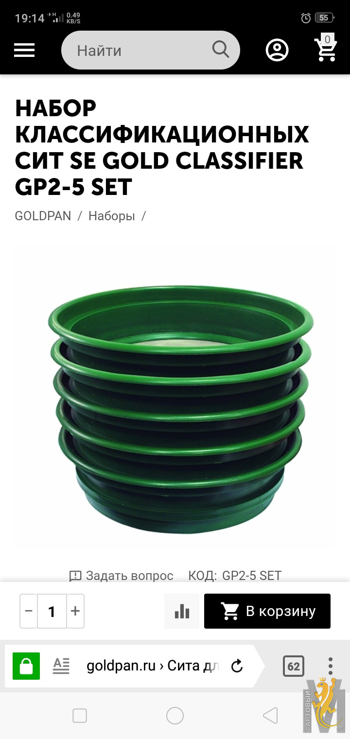

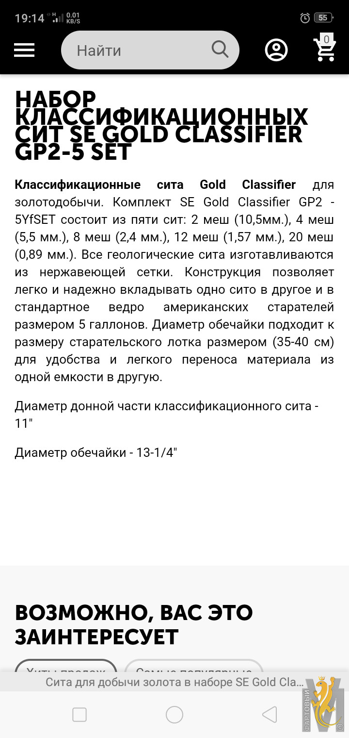

А сито какое должно быть ? Вот как такие пойдут или можно проще найти?
В геолога играешь ?
Метал видел хоть ?
Друшлак возьми и ситуй.
Метал видел хоть ?

Романтик75 писал(а): или можно проще найти?
Вот . Цена вопроса 100 р. А если руки есть и вообще даром сделаешь

Нет не играю)) думал приобрести чтобы не делать хотел уточнить просто пойдут такие или нет возьму тогда простоте сито )) благодарю за совет
Тема называется доводочные устройства , ситование и классификация нужны на конечном этапе при доводке концентрата и получении кассового металла и то ни всегда.
При добыче сеет ,концентрирует и трясёт шлюз ,грохот ,бункер итд. модификации на любой вкус.
При отбивке концентрата достаточно сократить до шлихов и всё это везти домой или ещё куда ,где тепло ,светло и мухи не кусают.
Возить с собой сита ,магниты и прочую хрень не нужно, достаточно тазика , он на все случаи жизни , и в лесу можно по назначению применить ,например после встречи с Мишкой
Пробы тоже без сит берутся - черпанул ,покрутил ,глянул ,выплеснул при любом раскладе.
Пока будешь разглядывать в лупу и потом собирать пипеткой в пузырёк из под пеницилина ,так и сезон пройдёт

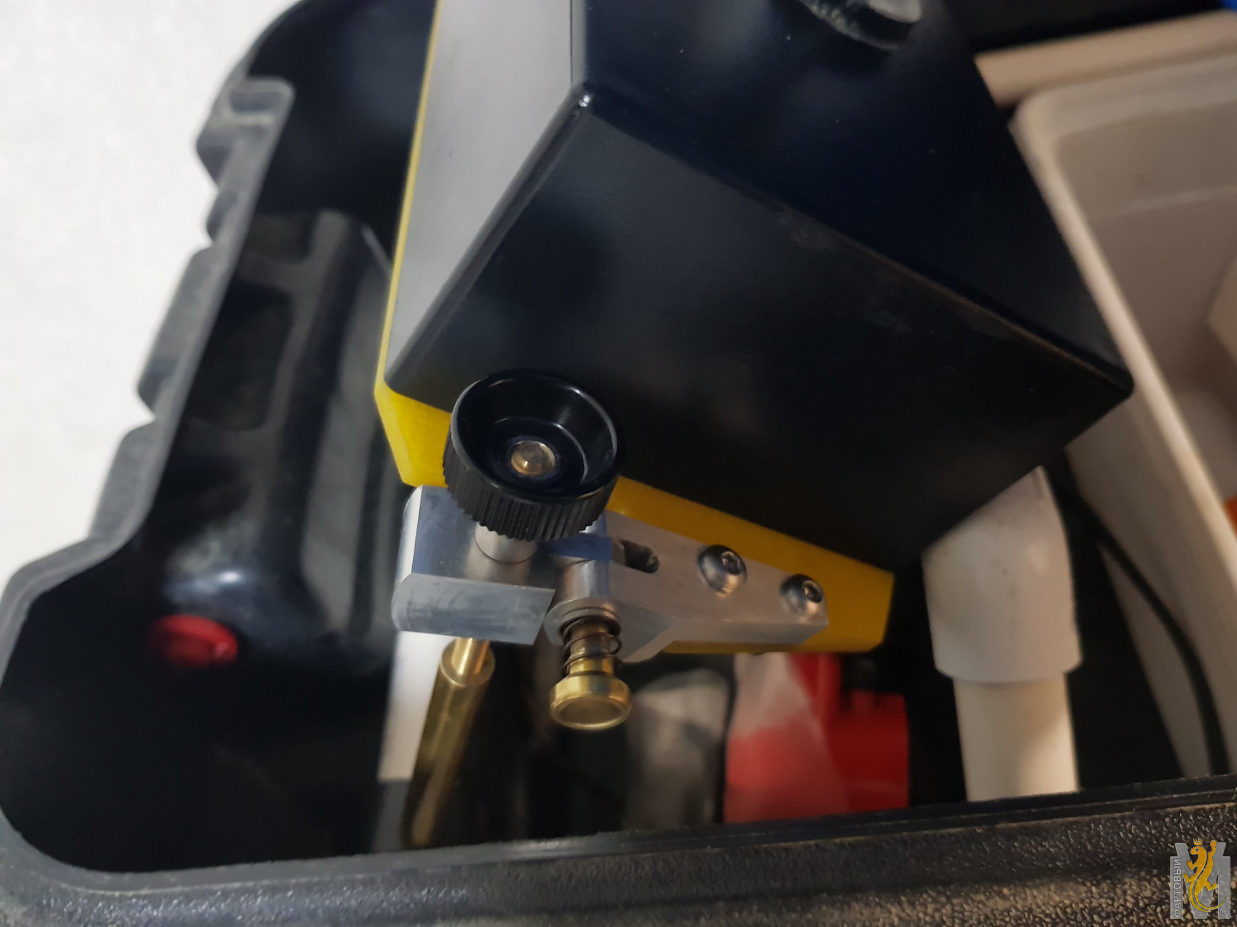

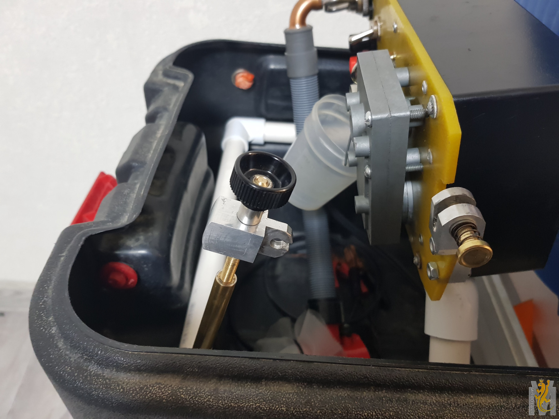

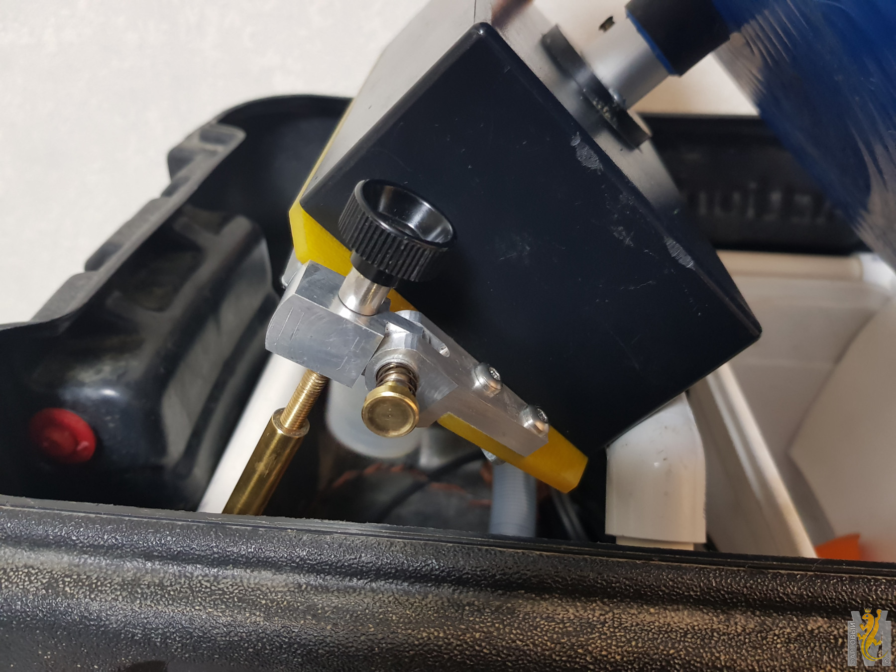

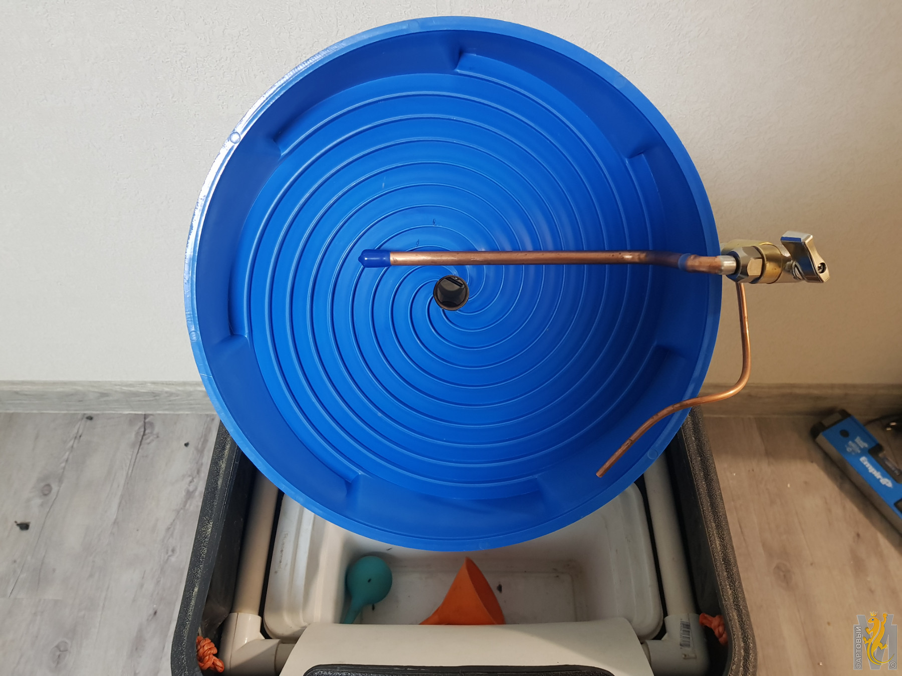

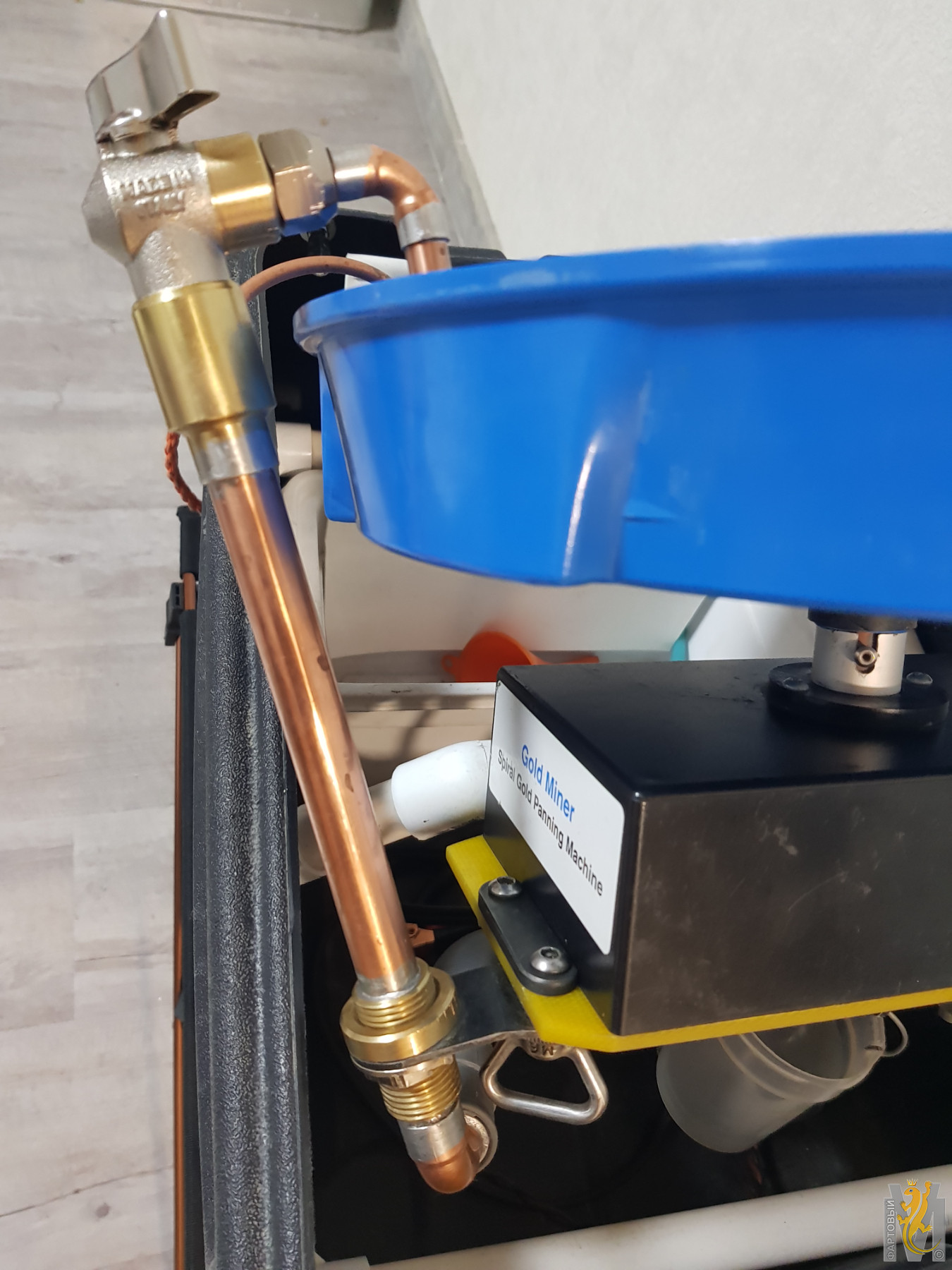

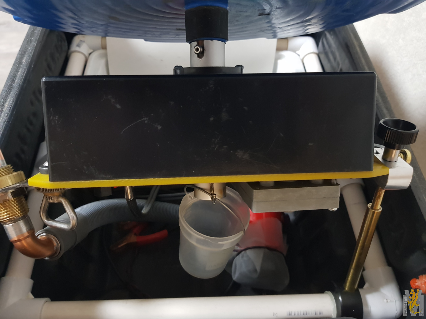

Переделал, нафиг, лифт и водопровод на тарелке. Стенку заднюю из ст.текстолита сделал, а то хлипкое очень крепление трубы было.
Так то вещица очень полезная, но исполнение не в дугу. Пользовал очень активно. И для доводки, и для того, что бы пристреляться на полигоне, где объемную пробу брать. Как не крути, а день на пробу уходит, поэтому в паре - тройке мест по ведру пылесосим, классифицируем на ситах и сразу на тарелку. Результаты по сравнению с лотком более представительны, а время столько же уходит меньше.

это на базе, вечером. а тут с колес.

Михалыч, выше читай - для пристрелки, где объемную пробу брать
Что проще - шлюзик бросить или тарелку настроить ?
Совком или лопатой быстрей ?
Ну а когда накидал нужное количество, можно и тарелкой довести коль ковшом брезгуешь
- K_Konstantin
- Химик
Канечно тарелку быстрей. под сита же все углы промеряны
Практика, Михалыч
Практика, Михалыч
