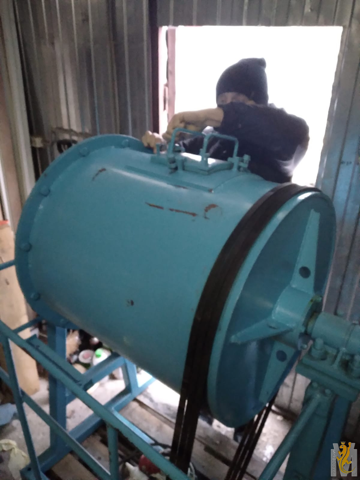

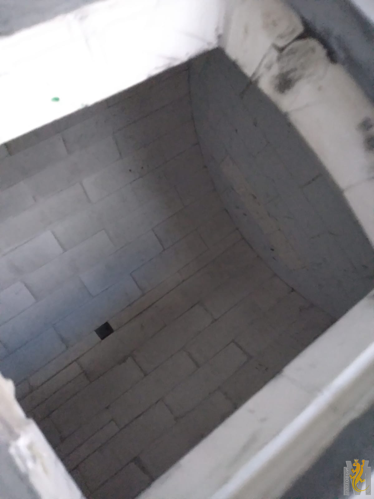

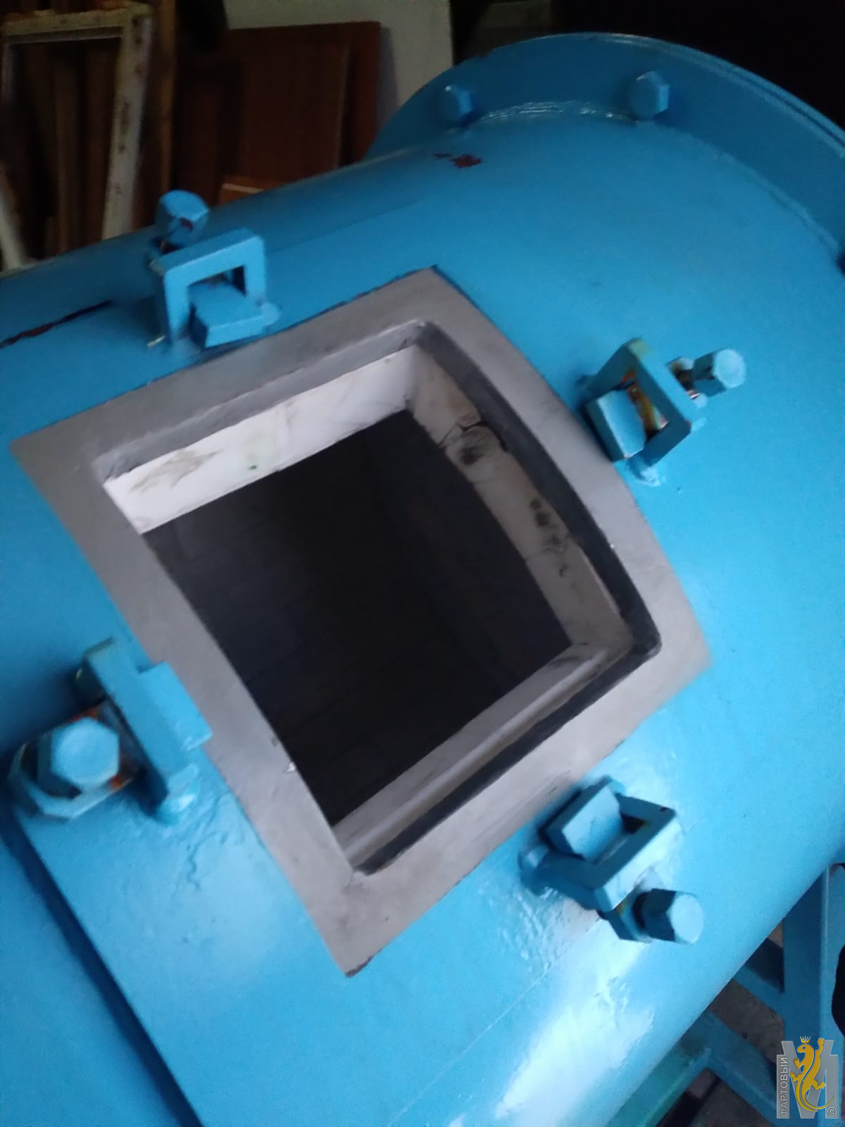

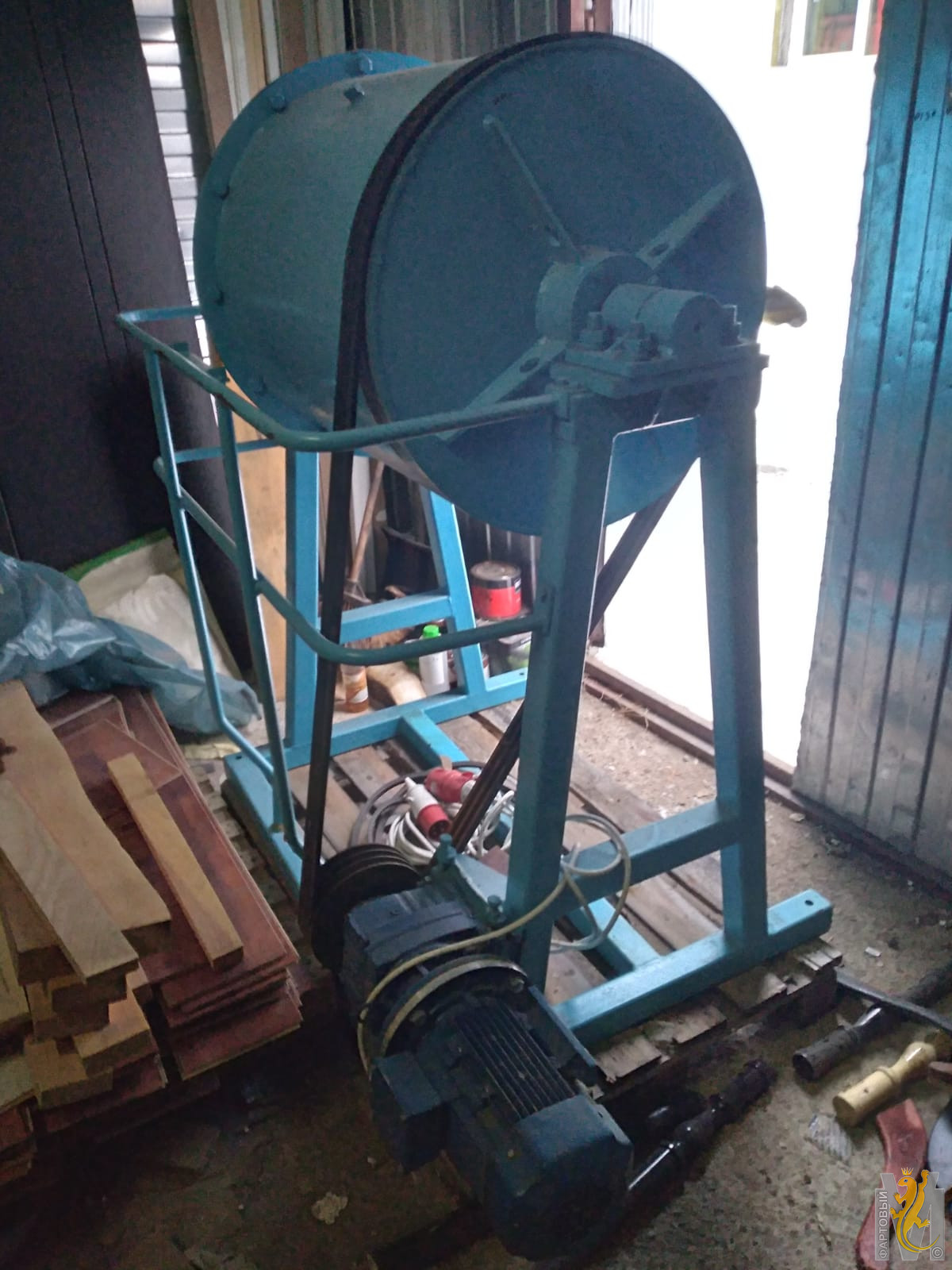

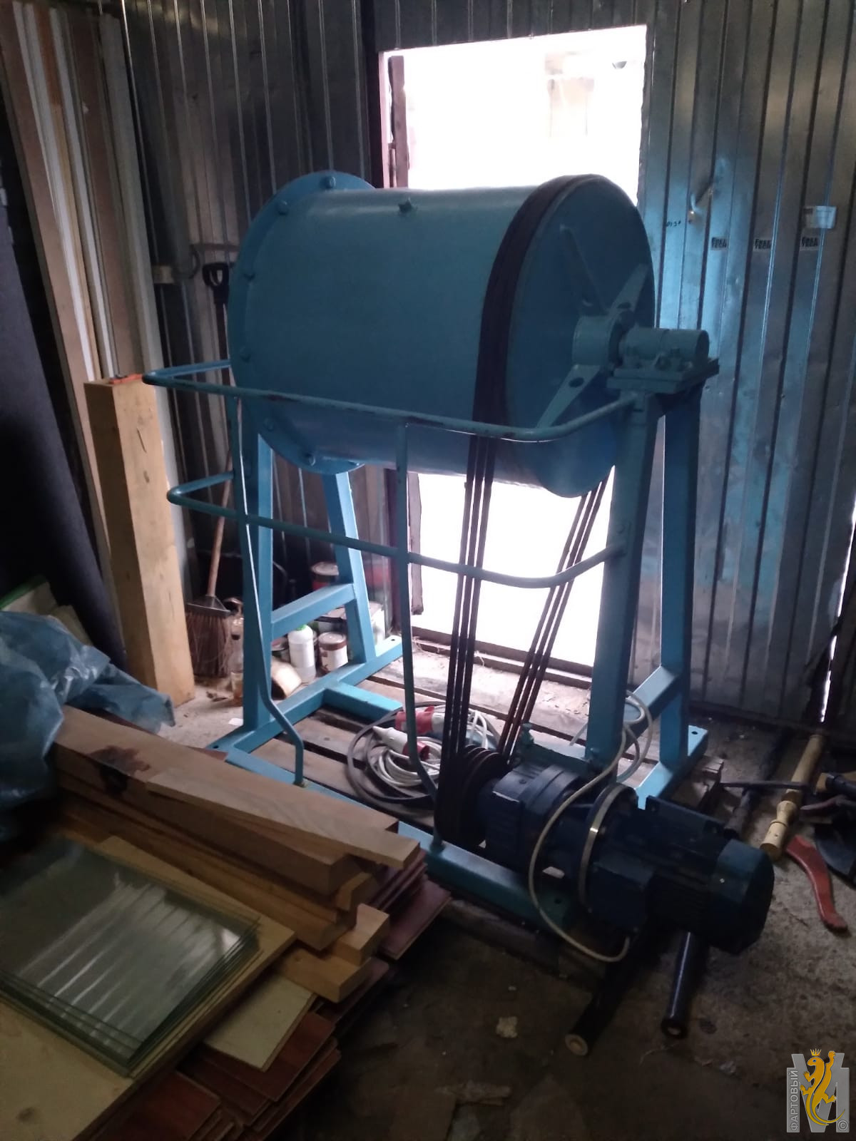

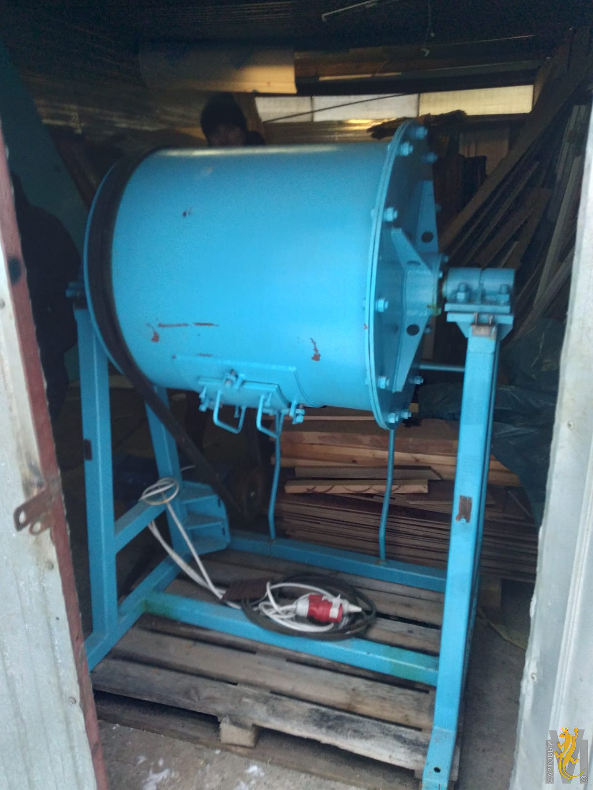

Вот! Смотрел бочку на 100 литров, 380 вольт, шары и футеровка алюбитом - это материал специального химического состава, очень твердый, минимум истирания, позволяющий делать помол без железной пыли. Бочка сделана из гнутого толстого металла. 370 рублей хотят(акция), без шаров. Маленькая, очень тяжелая, не мобильная. Да и дороговато вроде для простого старателя. :bariga:

Сообщение Михалыч » 16 янв 2022, 05:18
Бочки надо делать с постоянной выгрузкой и непрерывной загрузкой.
Ну а то что дорого , так счас всё дорожает .
