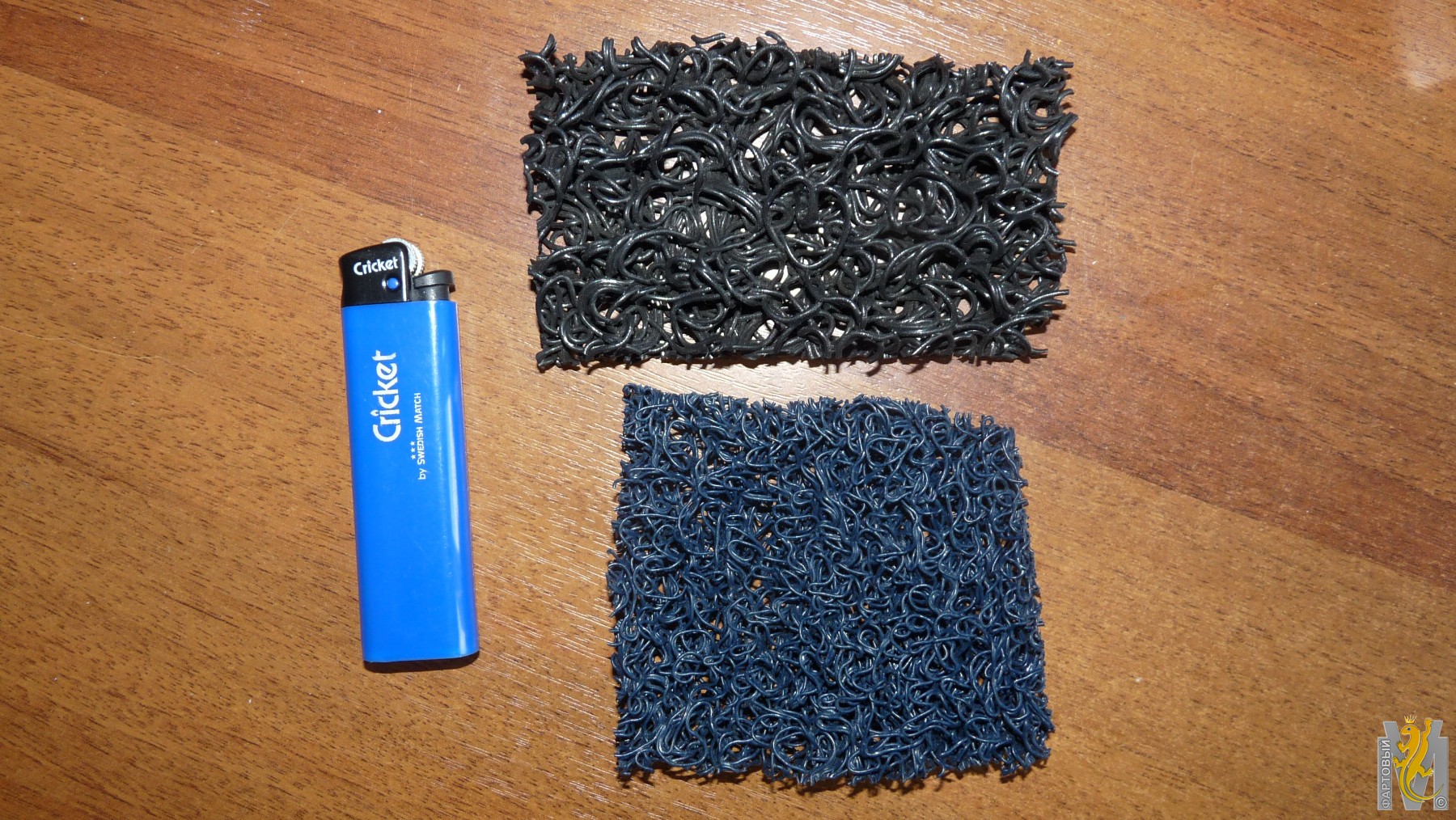

Сообщение Markoff » 01 авг 2019, 10:06
Добрый час господа старатели!!! Помогите с выбором мха. В геоманте мне предложили два варианта: 1й - Юкон - синего цвета, толщина 9 мм., ширина 0,91 м., цена 3300 р. за 1 пог. м.
2й - американские коврики, чёрного цвета, толщина 9 мм., ширина 1,22 м. Цена 4000 р. за 1 пог. Коврик эластичнее и крепче китайских. Такая низкая цена из-за меньшей плотности петлевой, но сами петли толще
Сообщение Михалыч » 01 авг 2019, 10:52
Юкон бери ,во втором пластмассы больше :yes
Юкон мёрзнет по весне ,но летом робит хорошо.

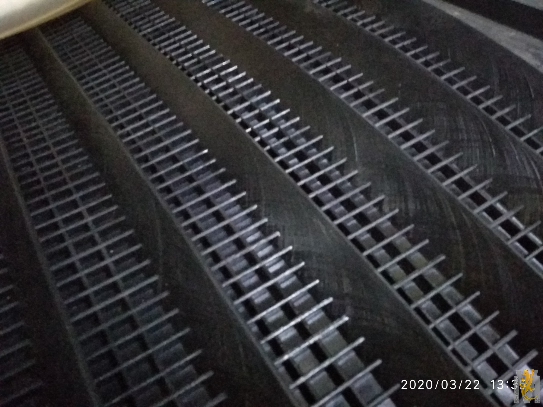

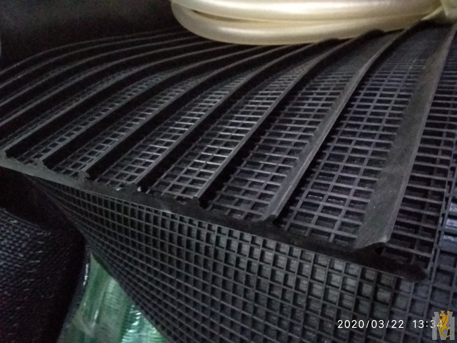

Алексей С
Сообщение Алексей С » 13 мар 2020, 04:11
:hiclub какие ковры лучше с наклонной или прямой ячейками, мягкие или жесткие на ощуп??
Сообщение Михалыч » 13 мар 2020, 06:53
Мягкие лучше :yes
С наклонной ячейкой больше илов ,вот и всё отличие.
Сообщение Дядя Ваня » 13 мар 2020, 09:16
А мне что то показалось что с наклонной меньше заиливает. %)
Сообщение Михалыч » 13 мар 2020, 11:20
Ну ты ж знаешь что надо делать когда кажется и умеешь крестится :ugarau

Алексей С
Сообщение Алексей С » 13 мар 2020, 17:30
На выбор есть два вида 1)вариант мягкий наклонная прямоугольная ячейка 2)вариант твердый прямая квадратная ячейка.
Что посоветуите?
Роман
Откуда: КРСК
Сообщение Роман » 13 мар 2020, 17:37
*PARDON* я не советчик!!! Пользуюсь тем что подарили.А за советом Я думаю надо к Знающим обращаться. :kailo :uchi :writer
Сообщение Михалыч » 13 мар 2020, 17:58
Баню топлю ,веник какой замочить *PARDON*
Алексей С, между двух зол что выбирают ?
Попробуй оба варианта ,потом нам расскажешь :yes
Сообщение Чича » 13 мар 2020, 18:28
все начинки хороши-выбирай любую :-D полиуретан наклонная ячея очень хороший :yes мох -на мелком *THUMBS UP* можно комплекс-ячея- сверху мох,пока всё не перепробуешь не поймешь :-D по мне так полиуретан Михалыча ,и визуально контроль и съём по кайфу,хлопнул всё выпало :yes
Сообщение Михалыч » 13 мар 2020, 19:09
Нее,резина с квадратом побеждает полиуретан ,ила меньше ,но холода боится *PARDON*
Так что надо иметь всё ,как шапка и кепка :-D

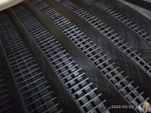

Фараон
Сообщение Фараон » 25 апр 2020, 03:52
резиновые коврики "с рифлями"
Сообщение Романтик » 25 апр 2020, 17:49
Рифли на 1\3, а то и больше срезать, - пойдёт) :-)
Сообщение Михалыч » 25 апр 2020, 18:50
Это для промприборов с насосными станциями.
Сообщение Кокованя » 25 апр 2020, 19:16
По мне так рифли должны быть чем жёстче тем лучше

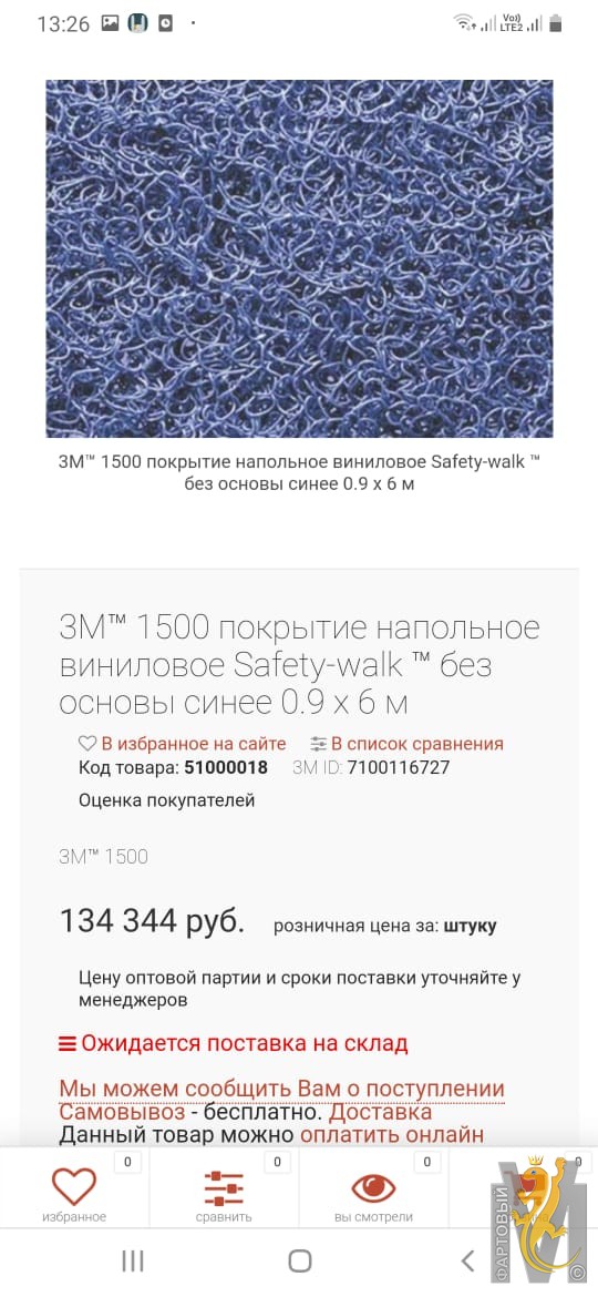

Сообщение Brobrok » 06 май 2020, 20:22
Ого как выросли цены =-O
Alexandr_2019
Откуда: Красноярск
Сообщение Alexandr_2019 » 07 май 2020, 06:52
Пришол я в полимеры, попросил кусочек мха, мне дают счёт на 11т *HI*
Взял китайский, тяжолый без основы :(
Отрезав кусочек, увидел по срезу изменение цвета, час в холодильнике превращает его в кусок пластмассы. Пропустил воду из крана, чтобы стала теч ледяная, подержав кусочек минуту в ледяной воде он ощутимо теряет мягкость.
Вот собственно вопрос, с него хоть какой та толк будет?
Отец учил быть сильным.
Сообщение Михалыч » 07 май 2020, 07:46
Вы говорите что у спиздиса дешевле ,а этот барыга цены ломит. :ugarau
В тёплой воде будет твой мох более-менее робить ,но не тряси сильно его ,а то разлетится на запчасти :yes
И получится китайская лапша :-D
