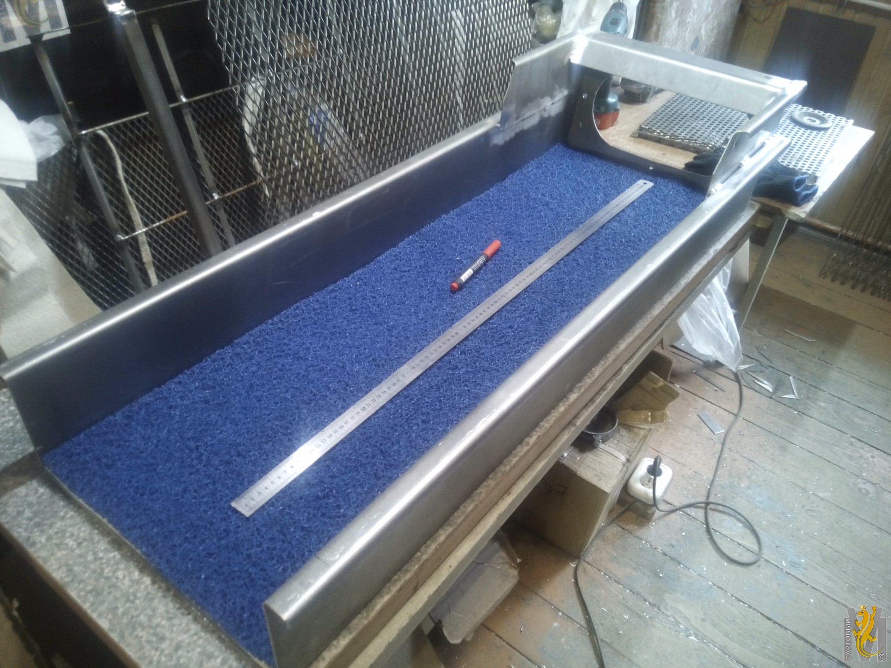

Сообщение Baranov743@gmail.com » 29 май 2017, 15:04
https://www.youtube.com/watch?v=tN4DOqlqCew
Всё еще не оставляю надежду создать шлюз для отситовки мелкой фракции по ходу промывки. Результаты радуют и огорчают одновременно, но мы не ищем легких путей)
Для себя доказал, что можно заставить двигаться в гору горную породу, сейчас нужно подумать о движении породы в мокром варианте. Но это уже завтра)

Сообщение Baranov743@gmail.com » 30 май 2017, 03:52
Смотри вот ваш металл на слете, крупнее 1 мм я в лотке не увидел, а следовательно зачем крупнее 2 мм гнать породу на колоду? Так, так. А для двух мм можно уже режим промывки сделать более шадящий и повысить выход шлиха и мелкого.
Я пробую создать вибросито, с режимом вибротранспортирования грунта, горной породы, которая будет промываться в воде и выталкиваться в отвал.
Хотя моя цель оставить для работы фракцию в 300-400 микрон. Более крупное вымыли до нас гиганты Старатьства, а мы микробы, вот и приходится думать, как поймать то, что осталось после динозавров, гигантов. И если получится то мы получим столько полигонов сколько захотим, это и пески рек, и гравий карьеров и отвалы после артелей.

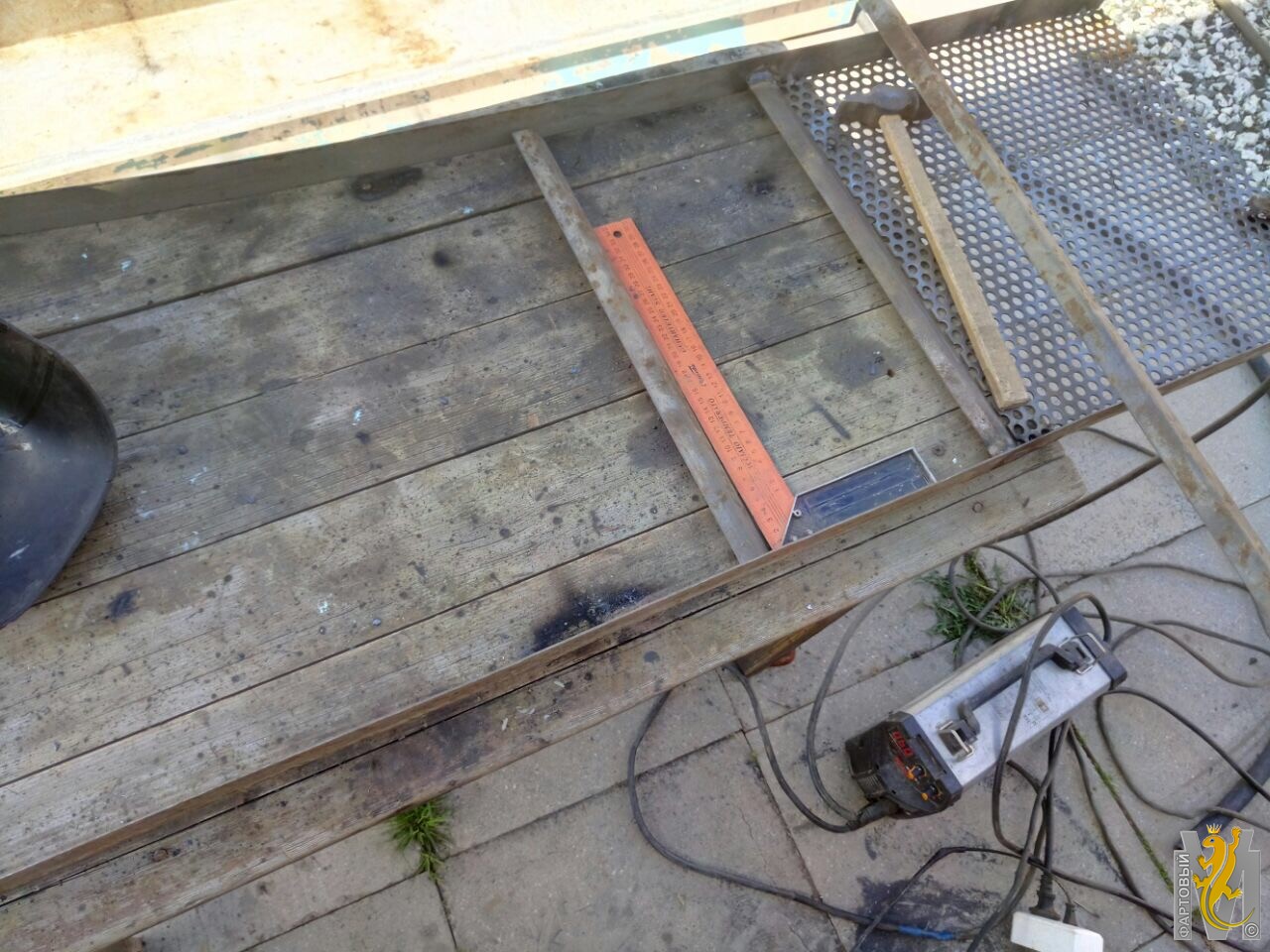

Сообщение Андрей888 » 30 май 2017, 16:49
вот рифли сегодня заварил
Все будет :-)))!!!

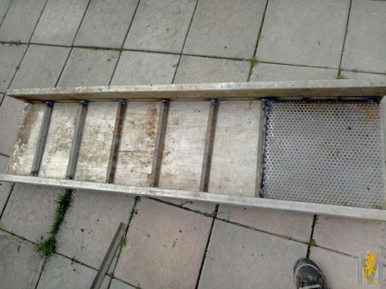

Сообщение Андрей888 » 30 май 2017, 17:29
промохал малость ! вторую рифлю неправильно приварил!придется еще добавить
Все будет :-)))!!!

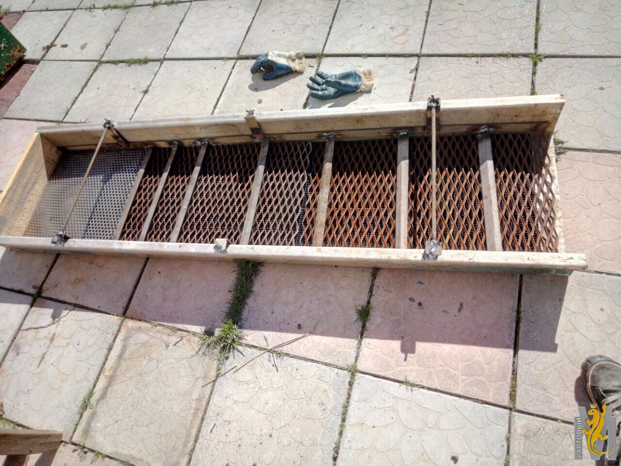

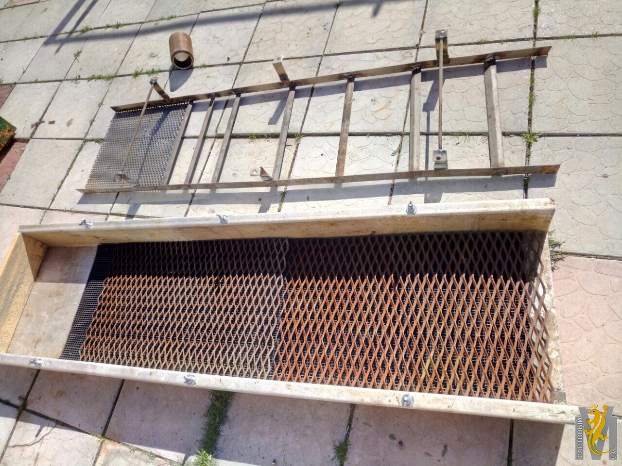

Сообщение Андрей888 » 31 май 2017, 15:31
Всем привет ! только долепил:
Все будет :-)))!!!
Сообщение Михалыч » 31 май 2017, 17:54
Илов полный шлюз ,в голове камни,метал в хвосты :yes
Только не спорь,а проверь и убедись :yes
Такими рифлями и трафаретом работу и с расширителем можно под сомнение поставить ,не то что с бункером.
