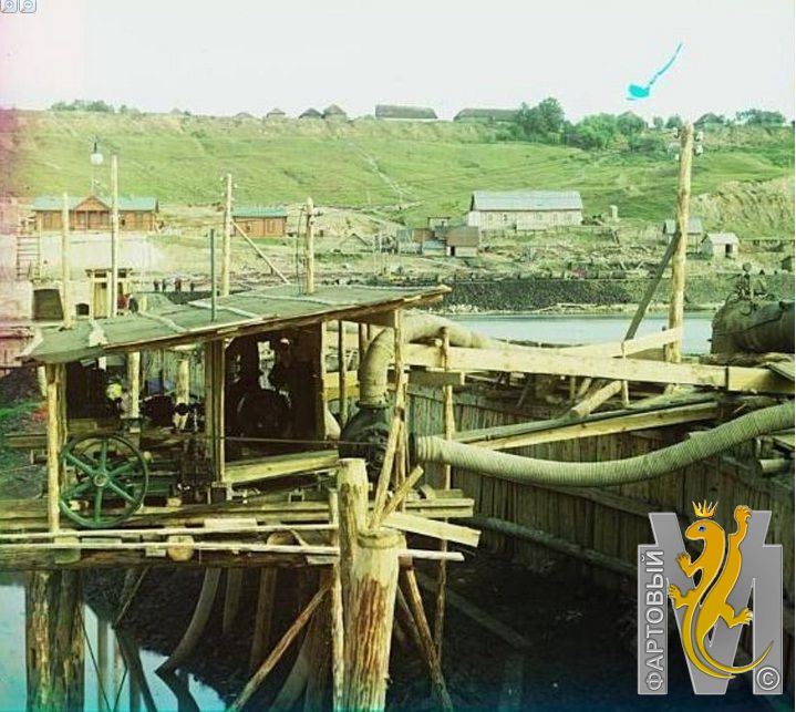

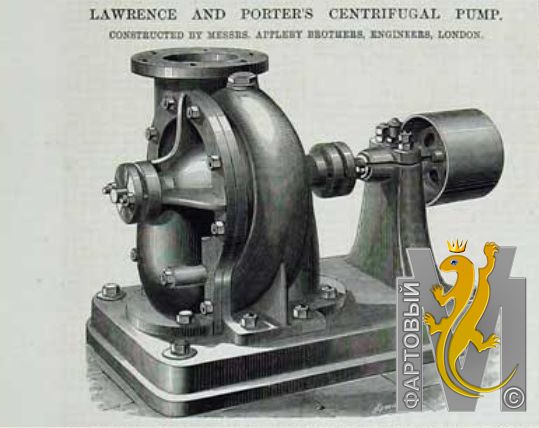

Центробежный водяной насос на фотографии Проскудина Горского. 1909 г
Работал наверно от парового двигателя.

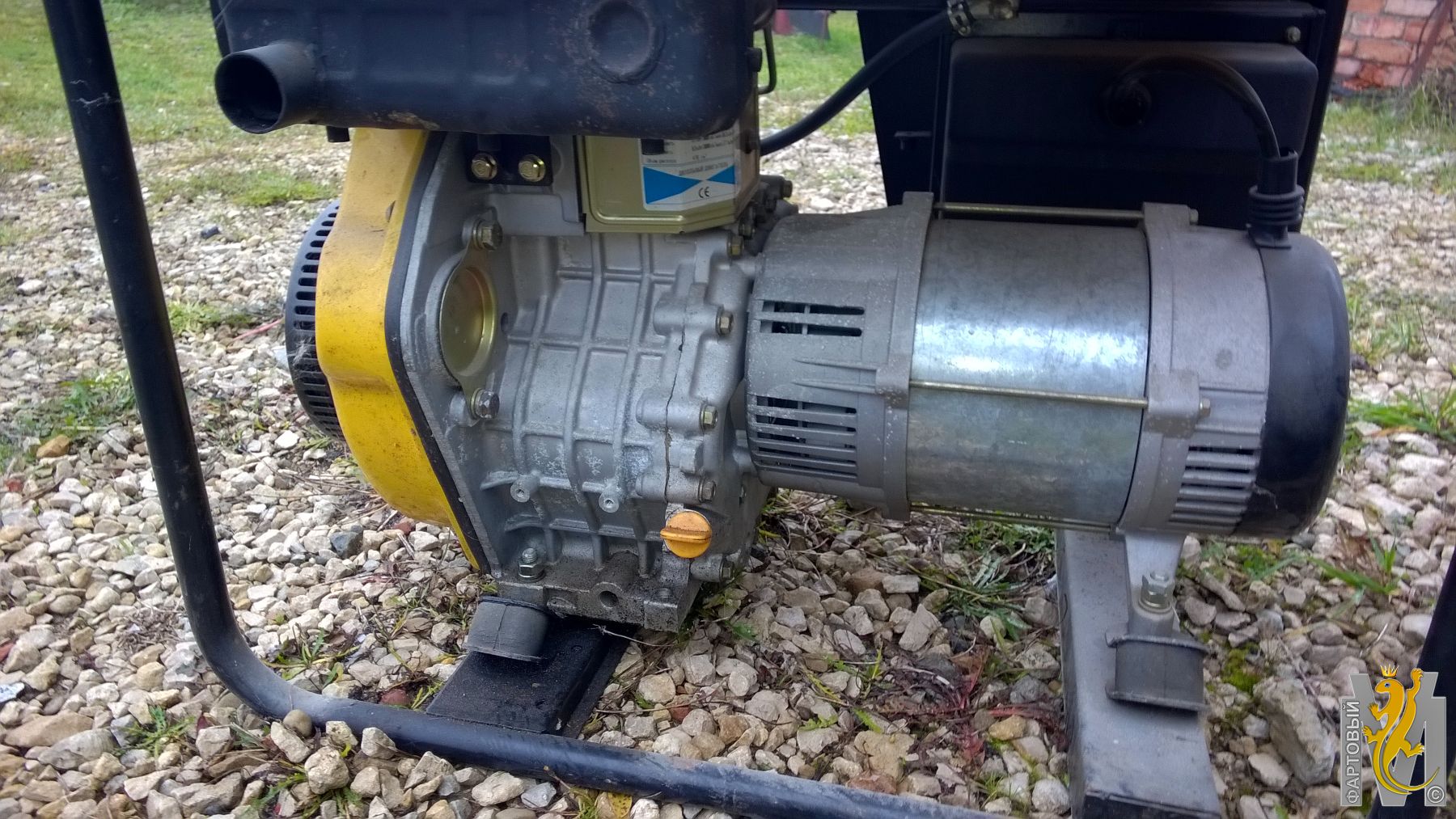

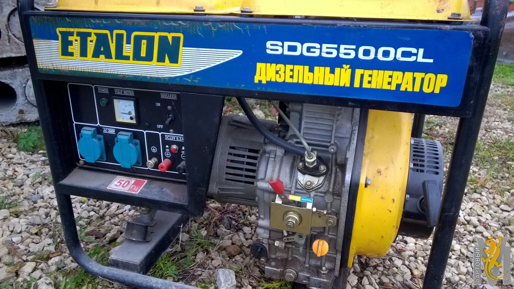

Есть у меня в запасе новая дизель электростанция на 4 кв, на выходных буду на даче с фотографирую.
Может местные кулибины, чего посоветуют какую из нею лучше помпу сделать универсальную.

Вот такой агрегат, что можно модернизировать из этого?
Сообщение Михалыч » 16 окт 2016, 17:40
Использовать по назначению с электродвигателем на котором висит улитка.

Точно! Я грязевик Джилекс Качок к генератору цепляю для откачки из котлована.

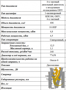

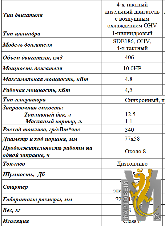

Параметры вот такие:

Осталось нормальный электродвигатель найти с правильной улиткой на новый 4" прибор.

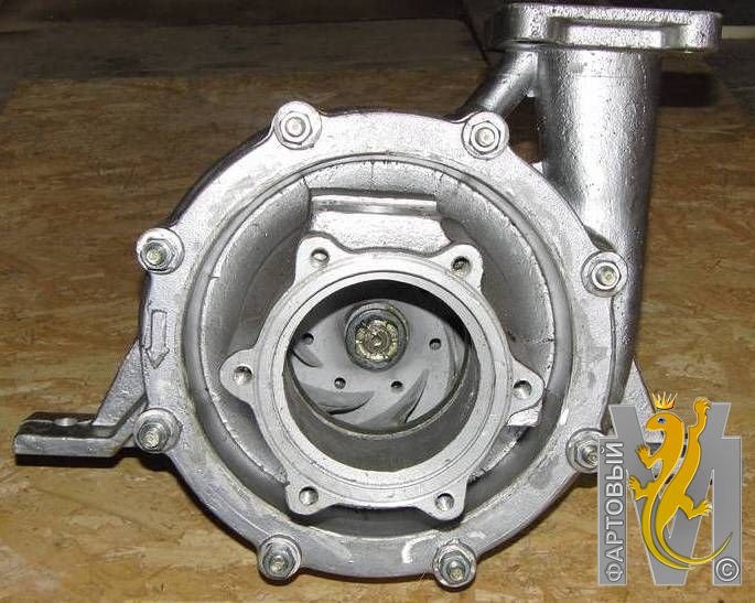

Дорогая себестоимость, не стал я с заводом связываться.
улитка с давлением 50 метров вышла 38 тыс.
на твой мотор надо высчитывать что потянет.
вот они http://trubateh.com/stati/zapasnyie-cha ... aniyu.html
