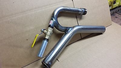

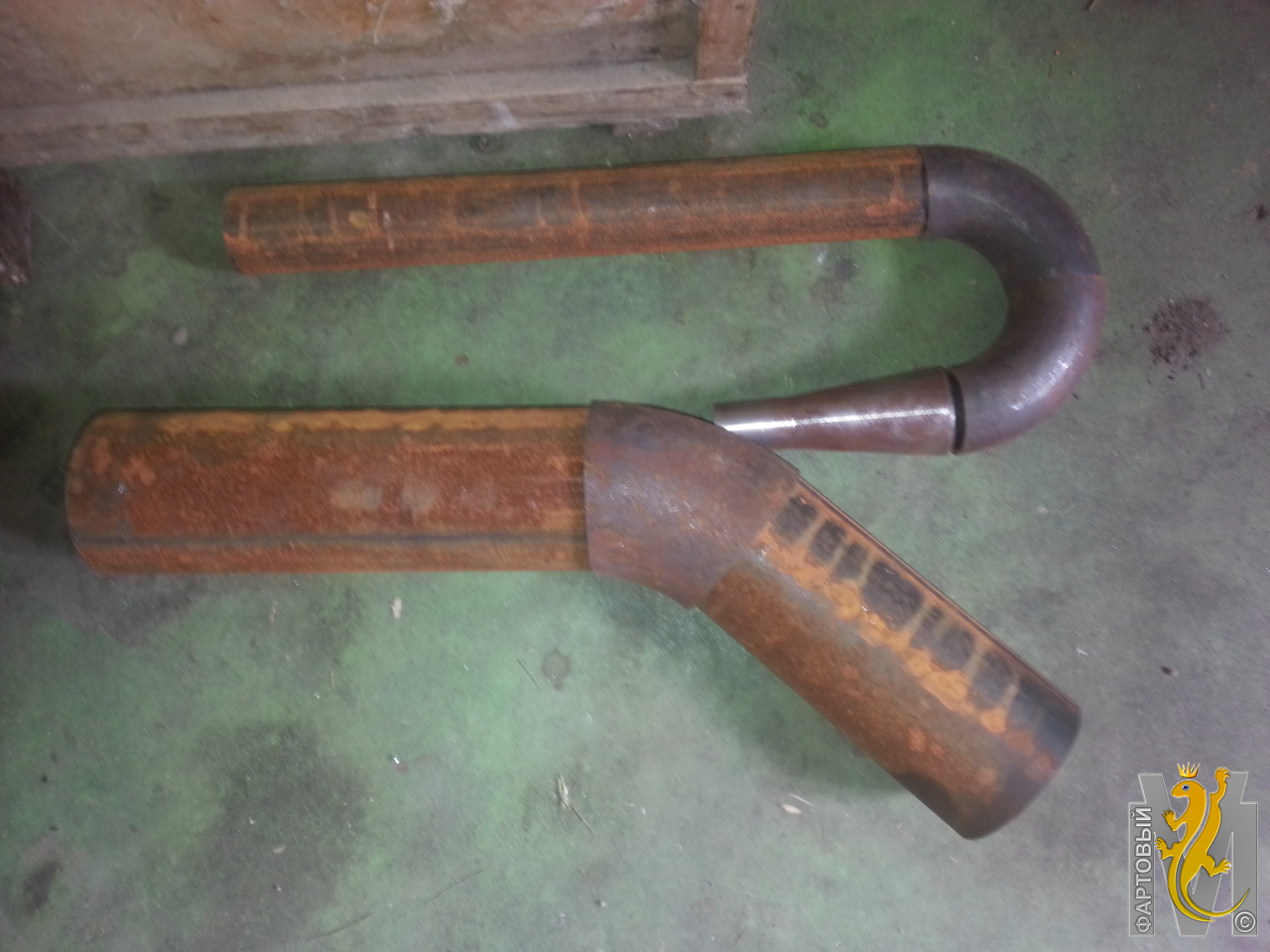

Наконец-то руки дошли до эжектора.Раскроил трубы,осталось дождаться резьбу от токаря для полугайки,И можно варить.напорная труба 57, сам эжектор с 102. Отвод 108.

Сообщение Михалыч » 20 окт 2016, 13:29
Симпатично получается, главное чтоб отвод на 108 совмещался с трубой 102 без всяких ступенек и переходов. :yes
Для этого отвод нужен с внутренним диаметром на 96 мм. ну ты думаю всё предусмотрел.
Эжектор.
Сообщение Александр » 20 окт 2016, 13:33
Буду развальцовывать 102 трубу...
Эжектор.
Сообщение Михалыч » 20 окт 2016, 13:39
Потребуется гантеля и горелка, но сперва надпилить трубу по 3-4 мм. :yes
