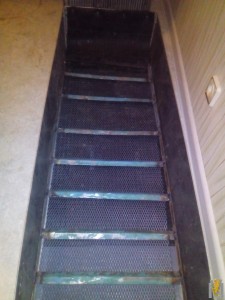

Ну и если можно как бы поподробнее про рифли(как раз я на фазе делания новых рифлей),а то посмотрел на старый шлюз:"Как с таким на слет ехать-засмеют !"...Вот на видео не видно сколько мм,какой угол наклона .через сколько см наварены,есть ли разница рифлей на шлюз 400,500 мм ?...фото прилагаю старого шлюза(посмеяться,так делать конечно можно .но не стоит) =-O

Георгий
Откуда: южный урал 74
Сообщение Георгий » 01 ноя 2016, 17:34
загнуть как раз есть где,сколько просвет загиба ? Кондуктор -да надо чет придумать .когда первый варил -есть расстояние под рифлями.тогда думал-ааа фигня прокатит )))

Рифли для каждого шлюза и помпы разные.
об этом написано везде.
не могу видео найти с размерами старыми,новое надо снимать.

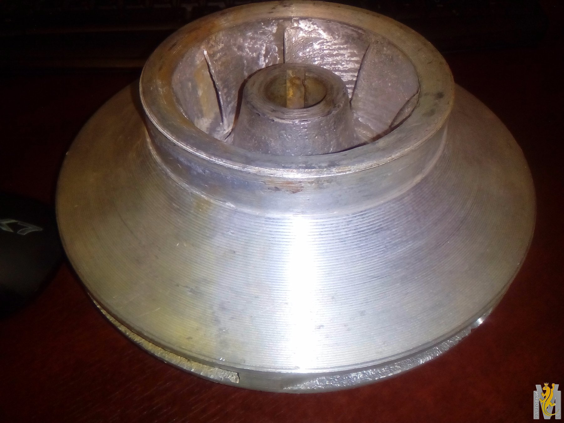

Улита мп800б(импиллер на 210)на двигателе от оки.Выгнул 2 лотка на 400 и 500 мм.буду обрудовать оба, какой лучше себя покажет на испытаниях тот и будет робить ну и запас должен быть ,всякое бывает.Кстати можно ли сделать бронь на посылку от Большого на мох размером на 400*1200, 500*1200

С такой тоже засмеют)

Георгий писал(а):Source of the post Улита мп800б(импиллер на 210)
180 мм.

Да,да на 180.чет попутал...(зато новая !)

Михалыч писал(а):Рифли для каждого шлюза и помпы разные.
Шлюз на 400*2400,помпа мп 800б -можно размерность ,расположение,угол наклона.вогнутость примерная рифлей конкретно для данного случая ?
Делай, и будь, что будет.
