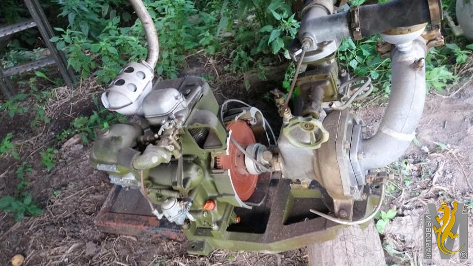

Что за насос? двигатель уд-15
Сообщение Михалыч » 02 дек 2016, 15:57
Дренажник, с напором 13 метров.
цена - 1, 5 тыс. по цене лома :yes

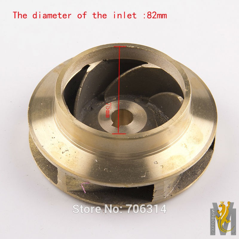

Люди добрые у кого есть улитки пролайн или кени нужны размеры импеллеров с фото и характеристиками на данную модель ,если есть видео как качает какой напор брансбой выдает,для какого двигателя и тд
Сообщение Михалыч » 04 дек 2016, 06:07
Колёса и двигатели у них разные, для мотора 6,5 сил размер колеса 180 мм.
есть меньше и больше, и число лопастей тоже разное.
качает хорошо, и воды много дают.
есть тут где то ссыль с описанием.
фотки колёс тоже есть.

Борода, поэтому и хочу подобрать импеллер под характеристики для распространенных моторов а корпус вылеплю по импеллеру и на отливку ,импеллеры в продаже имеются но характеристики не всегда ,в изготовлении самое тяжелое это колесо а корпуса надо научится делать самому чтобы получить наш продукт по адекватной цене и конечно найти поставщика хороших колес

разобратся просто надо какое колесо нужно для оразца ,я их в глаза не видел катринки это одно а как будут работать и какой взять за основу двигатель и какое колесо даже не знаю какой размер вала на двигателях ,колеса продают с разными дырками ,пластелин уже скучает по работе :yes
Сообщение Михалыч » 04 дек 2016, 17:41
Колёса делают под размер валов на двигателях.

просто если сравнить мп и кени колесо наше шире и уже а ихнее меньше и толще и говорите все что они хорошие может смысл не только в колесе но и корпусе тоже ,как сидит колесо хотел узнать расстояние между стенками колеса и корпуса с боку жевачку какую нибудь сунуть туда на колесо наклеить крышкой прижать до конца и посмотреть есть какое расстояние между стенками колеса и корпуса со стороны всаса
